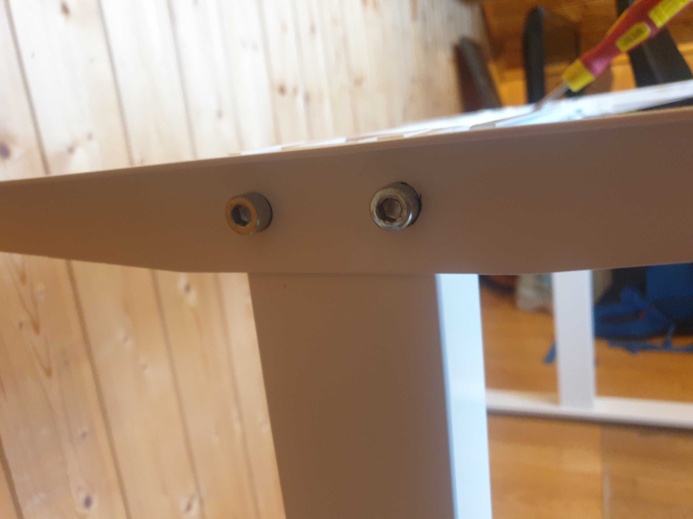

LaredoZ Skrevet 2. januar 2022 Skrevet 2. januar 2022 Noen som vet hvordan jeg får tatt ut disse boltene? Har løsnet de, men de går bare rundt og rundt.
Sampson Skrevet 2. januar 2022 Skrevet 2. januar 2022 Hva er på andre siden av de? Om det er mutter der, hold igjen den når du skrur.
ilpostino Skrevet 2. januar 2022 Skrevet 2. januar 2022 Hvis du skrur og skrur uten at de går ut er det vel gjengene på innsiden som er ødelagt. Skal du montere det igjen eller kaste det? Videre svar er litt avhengig av hva du skal videre med bordet.

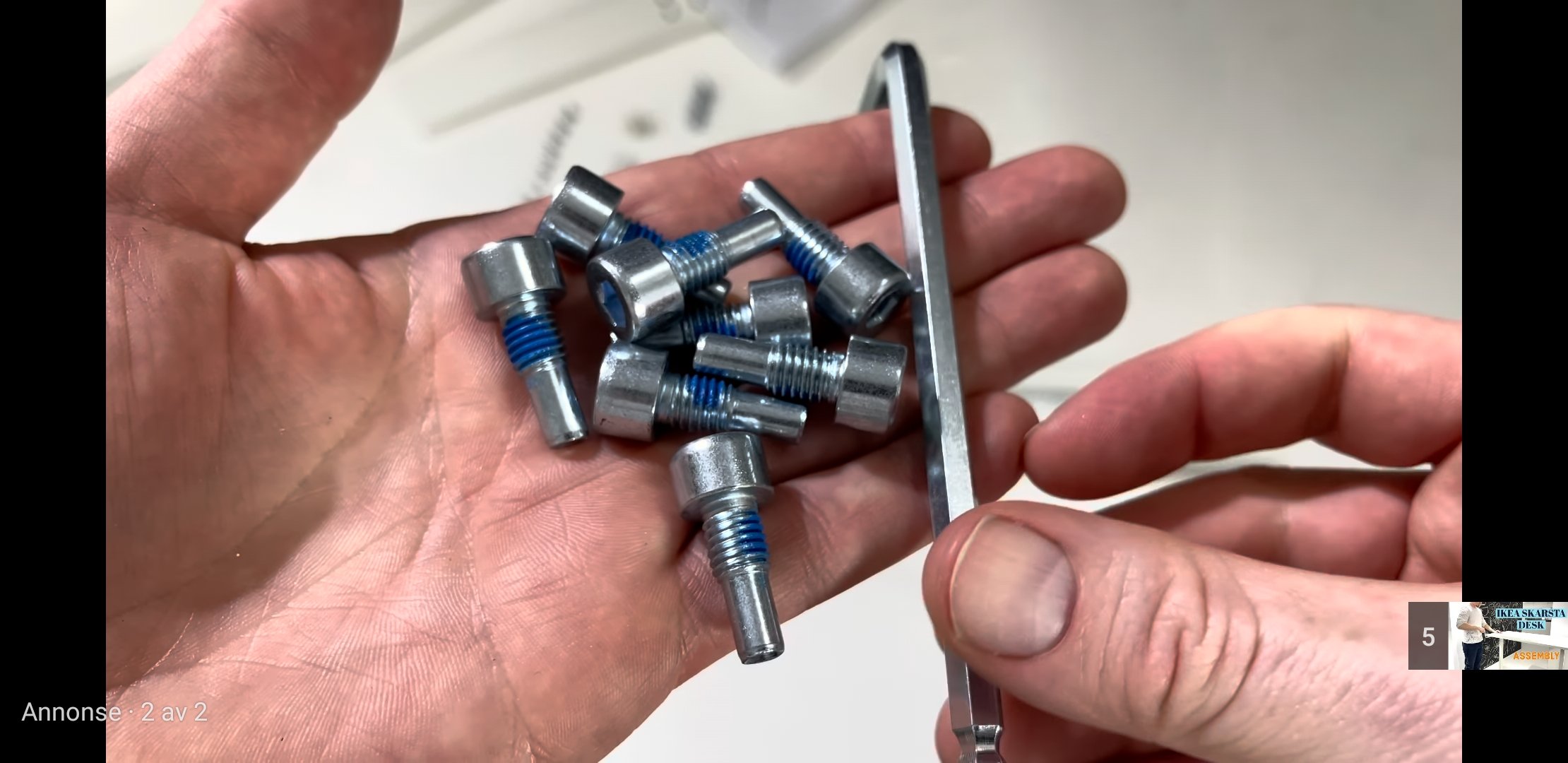

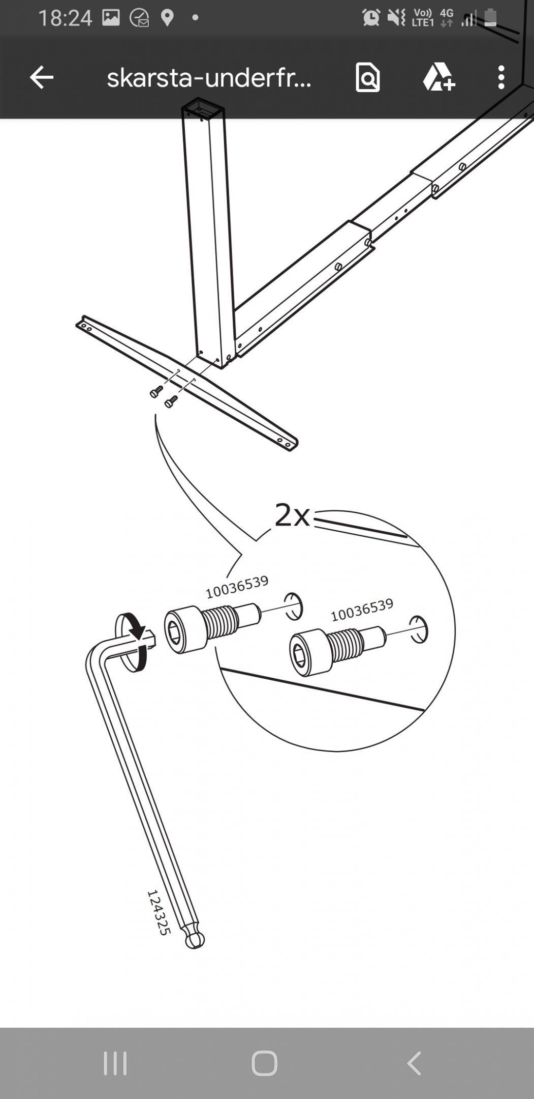

LaredoZ Skrevet 8. januar 2022 Forfatter Skrevet 8. januar 2022 Disse boltene får jeg ikke ut. De på ikea viste ikke, de mente jeg kunne reklamere på det. Forsøkte å dra ut med en rørtang mens jeg skrur ut med umbrako, men da er det vanskelig å skru med umbrakoen.
Sampson Skrevet 8. januar 2022 Skrevet 8. januar 2022 Det blå stoffet på skruene er en form for loctite men det ser jo egentlig ut som det bare er å skru? Veldig rart om det skal være et problem på samtlige av skruene

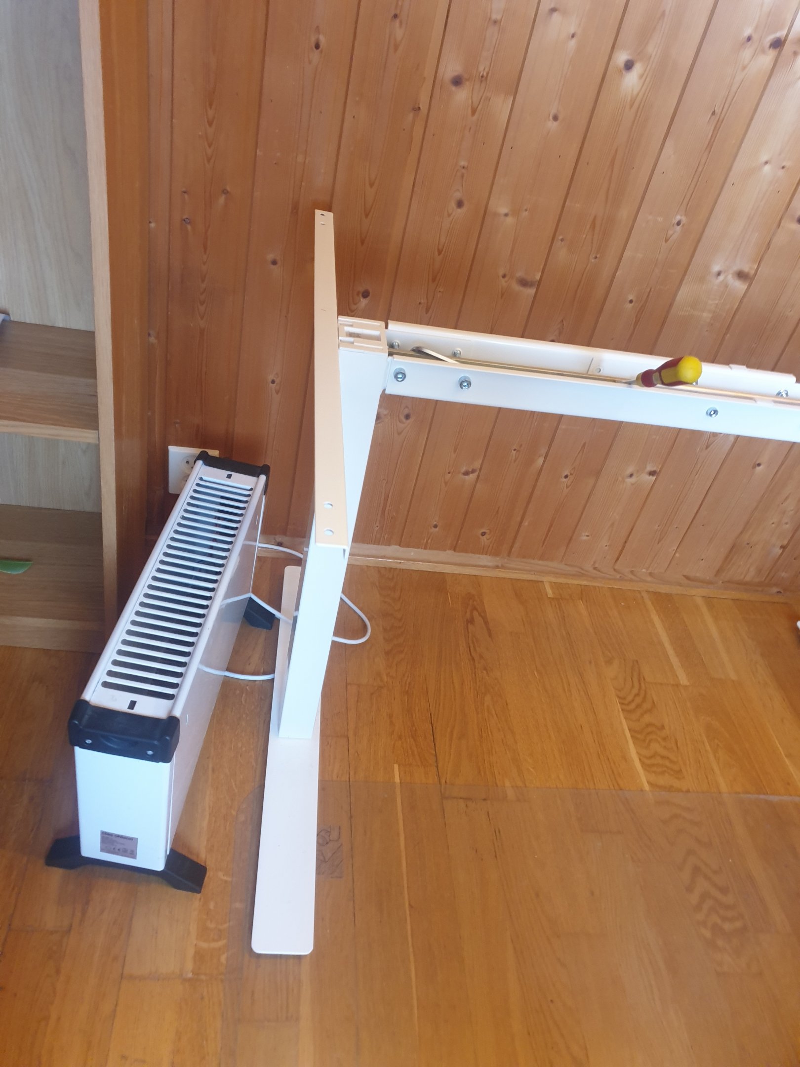

LaredoZ Skrevet 20. januar 2022 Forfatter Skrevet 20. januar 2022 (endret) Var i kontakt med kundeservice igjen ang reklamasjon. Han sa at generelle varer som dette skrivebordet kjøpt på ikea, er for kun å montere opp, ikke for å demontere (rart de sa dette da jeg snakket med de i billig kroken i butikken). Gjengene på innsiden av stålrammen er ødelagt ja. Jeg kan evt kjøpe nye stålrammer eller bare sveise vingene fast i ramma, noe som jeg har tenkt til å gjøre. Endret 20. januar 2022 av LaredoZ 1
anon_83104 Skrevet 20. januar 2022 Skrevet 20. januar 2022 En nebbtang på yttersiden og bruk litt kraft. Hvis den bare glir, så teiper du noe kraftig rundt skruene, og bruker nebbtanga da.
Zeph Skrevet 20. januar 2022 Skrevet 20. januar 2022 Det er nok ikkje mange gjengene skruene går inn i, så om ein drar til litt ekstra ved montering er det fort gjort å rive opp gjengene. Eg har for øvrig lagt merke til at fleire IKEA-møblar kjøpt i seinare tid ikkje er designet for å kunne demonterast, eller vare for den del. Det er billeg og har ofte kort levetid ved normal bruk.
