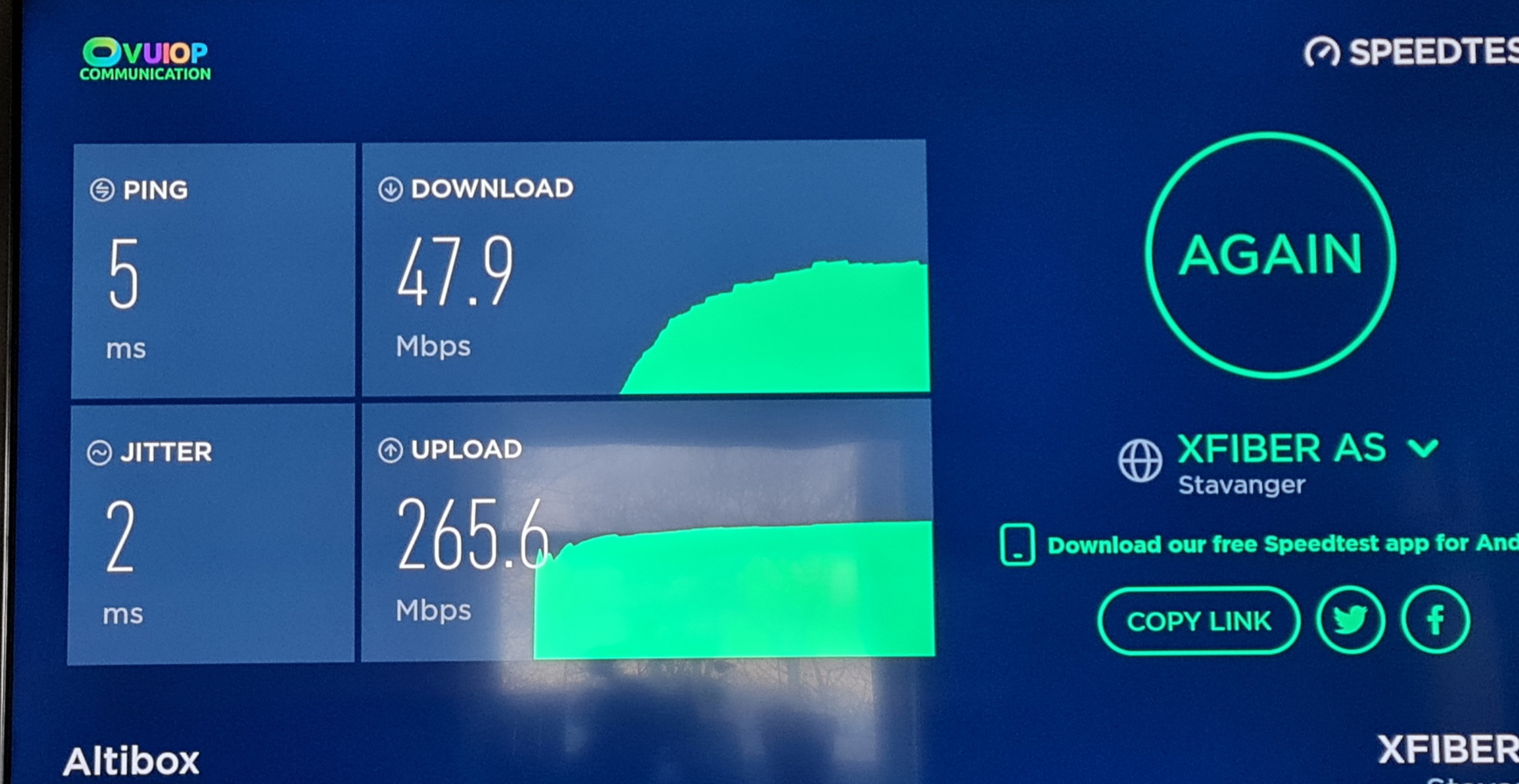

Får ikke opp Internett speeden som jeg har kablet til mitt Asus AI mesh node(som står bak TVen).
På Apple TV boksen får jeg mer enn det mitt Lyse 500/500 gir(ping på 2 og jitter på 0,1), men på Sony kd-75XH9096 får jeg kanskje 50-60 ned og 90 opp. Ping på 5 og jitter på 7.
Har satt på cat6 nettverks kabel mellom Asus AI mesh og TVen. Men samme speed når jeg hadde en Cat5e nettverks kabel.
Så er det slik at TVen ikke greier mer enn 60ned/90opp?

Hvordan måler du?
Måler med Android app tilsvarende samme som speedtest.net, som er innstallert på TVen.

Samme fart med wifi.
AppleTV får mer eller mindre full speed da🤪😳😪

Merkelig når jeg tester med wifi så får jeg mye høyere fart opp enn ned? Tatt testen flere ganger på forskjellige tider og når bare jeg er på nettet😳🤪
