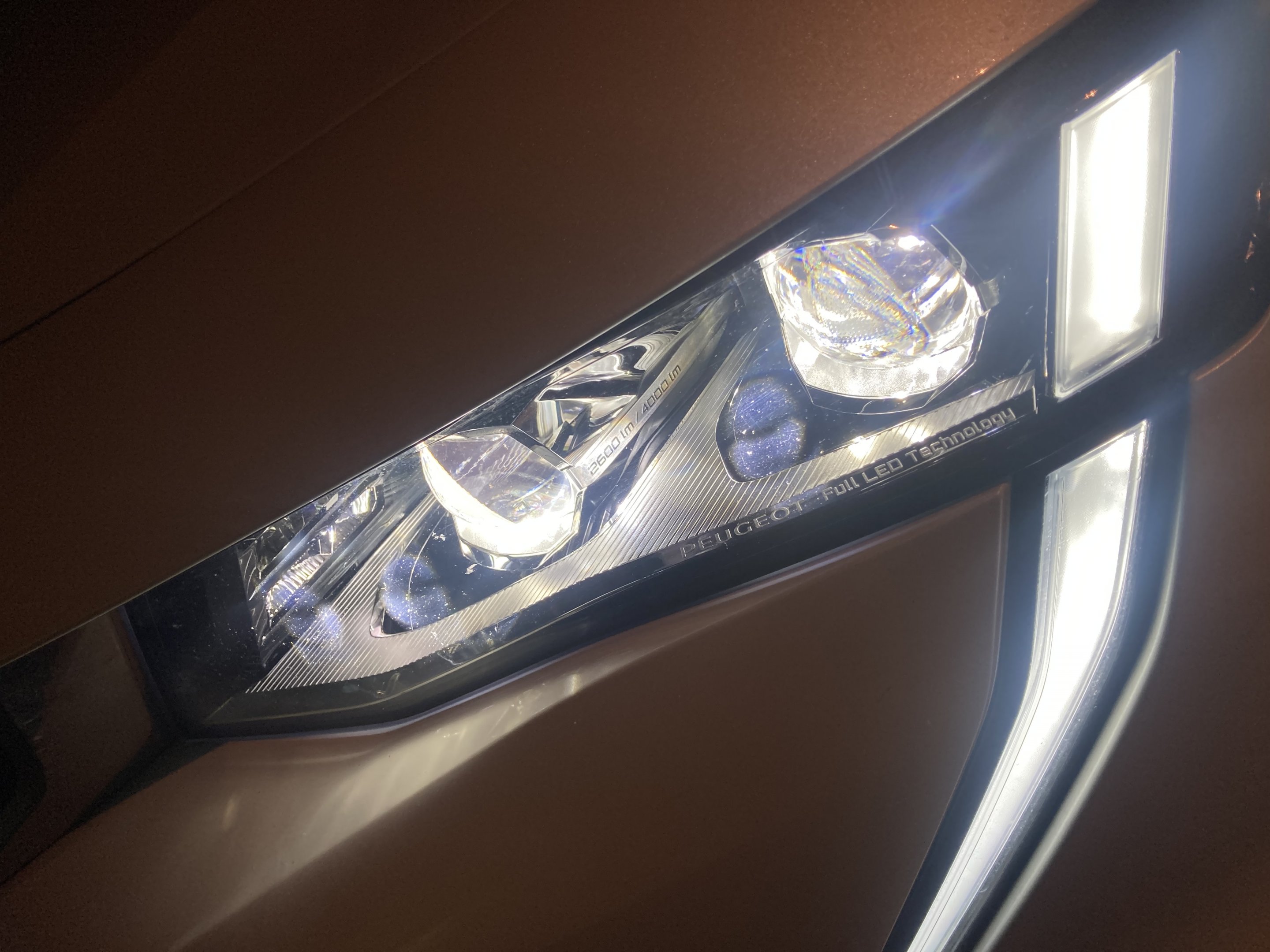

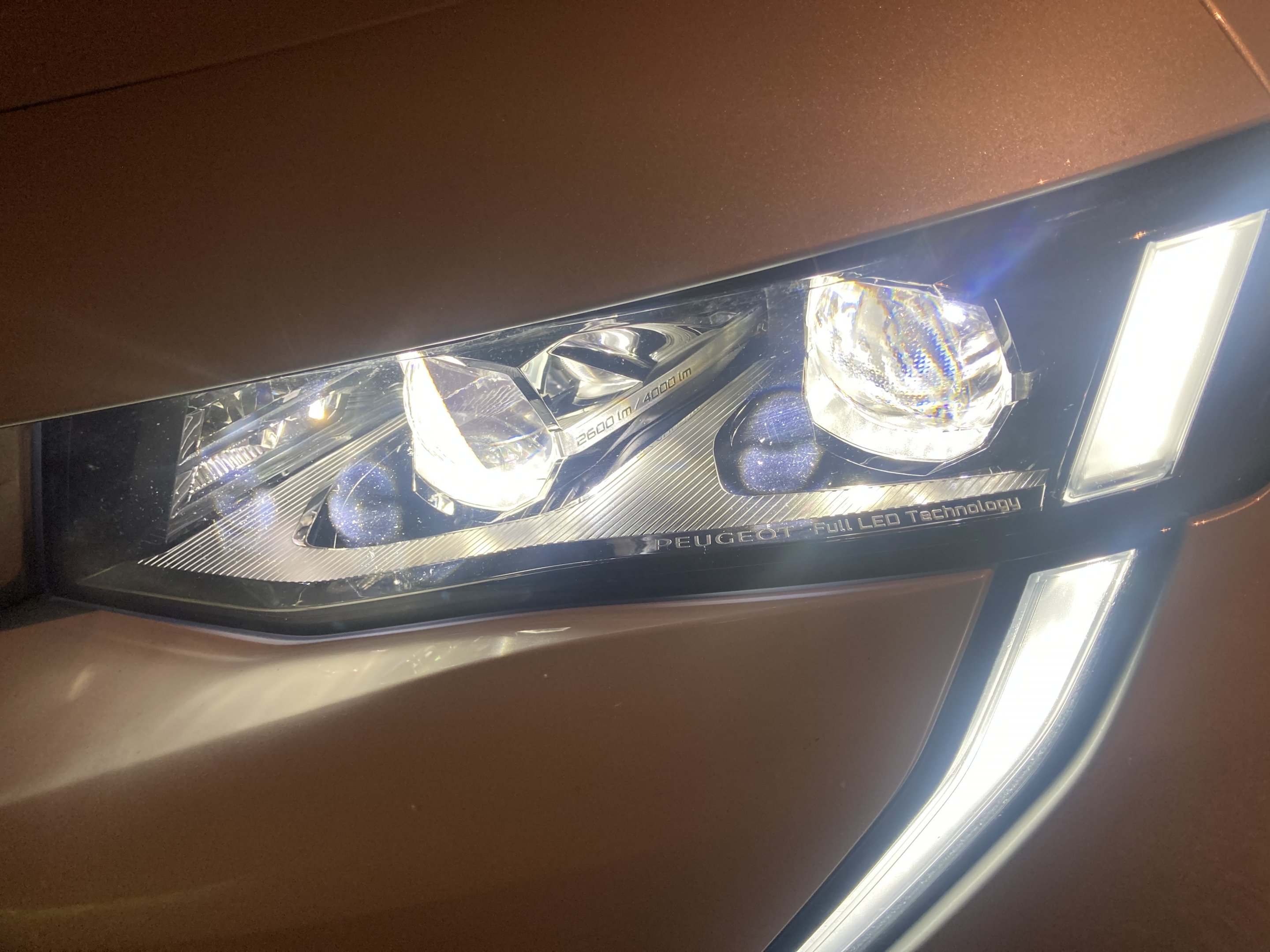

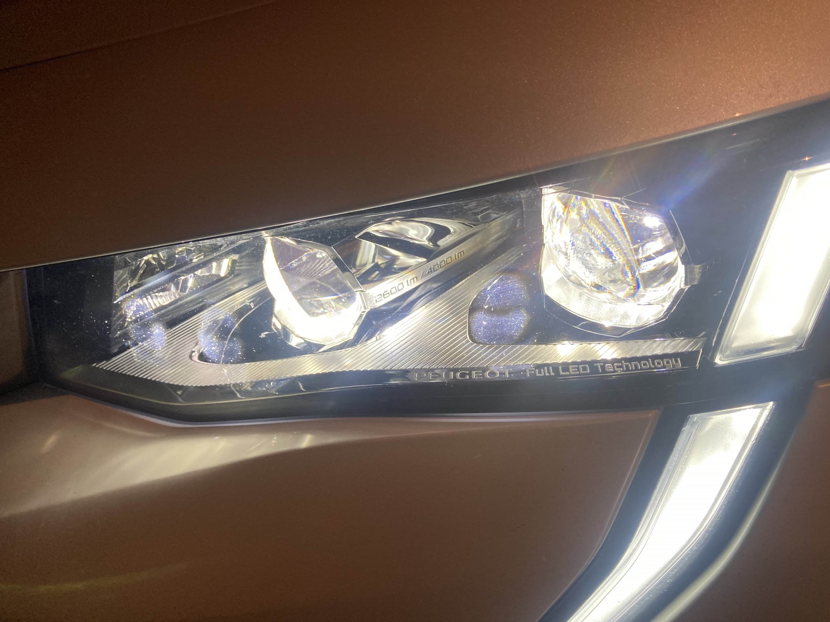

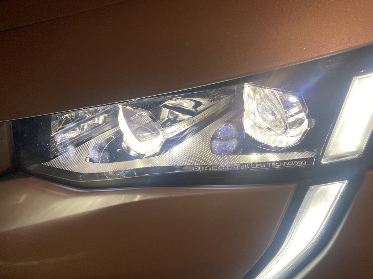

Malo1999 Skrevet 21. november 2021 Skrevet 21. november 2021 Hei, har en bil som har fått noe på plastikken som jeg ikke får fjernet med en vanlig bilvask. Noen som vet hva dette er, hvordan det fjernes og hvordan det kan unngås?

Powertrainer Skrevet 23. november 2021 Skrevet 23. november 2021 Bryr meg kun hvis det blir påpakning på d på pkk. Har skjedd et par ganger og da har jeg fikset d med lyktepolishsett fra biltema.
Javisst Skrevet 23. november 2021 Skrevet 23. november 2021 (endret) Når jeg polerer bil, så fyker jeg kjapt over lyktene med fint poleringsmiddel og myk pute. Du får da fjernet urenheter, samt fjernet småriper, uten at det tærer noe særlig på klarlakken som ligger på glasset. Funker veldig bra. Alltid hatt klare glass på mine biler med denne metoden. EDIT: Det du ser på bildene er et slør som kommer av bruksslitasje og slitasje etter vask blant annet. Dette skjer på alle biler. Dette skjer på lakken din og. Eneste som hjelper for å holde det blankt, er jevnlig polering. Selv gjør jeg dette hver vår. 🙂 Endret 23. november 2021 av Javisst
