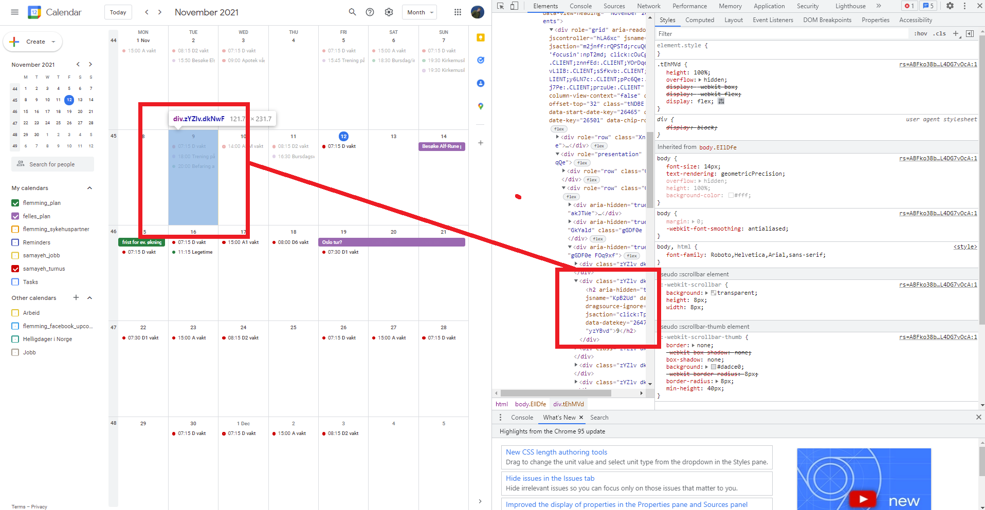

*F* Skrevet 12. november 2021 Forfatter Skrevet 12. november 2021 Det er vel bare til en de, av siden, "scroll to". Jeg vil kunne klikke på lenken og kun vise definert element. Eksempel, om jeg skal lenke til kun denne ruta slik a den kommer opp og ikke noe annet:
mobile999 Skrevet 13. november 2021 Skrevet 13. november 2021 (endret) Evelen! skrev (15 timer siden): Eksempel, om jeg skal lenke til kun denne ruta slik a den kommer opp og ikke noe annet: Hjelper dette noe? https://calendar.google.com/calendar/u/0/r/day/2021/11/9?pli=1 eller: <iframe src="https://calendar.google.com/calendar/embed?height=300&wkst=2&bgcolor=%23ffffff&ctz=Europe%2FOslo&mode=AGENDA&showTitle=0&showNav=0&showPrint=0&showTabs=0&showCalendars=0&showTz=0&src=<calendar_id_1>&src=<calendar_id_2>&color=%234285F4&color=%23F4511E" style="border-width:0" width="250" height="300" frameborder="0" scrolling="no"></iframe> eller: https://calendar.google.com/calendar/u/0/embed?&bgcolor=%23ffffff&mode=AGENDA&showTitle=0&showNav=0&showPrint=0&showTabs=0&showCalendars=0&showTz=0&src=<calendar_id_1>&src=<calendar_id_1>&color=%234285F4&color=%23F4511E&dates=20211109%2F20211110 Endret 13. november 2021 av mobile999
