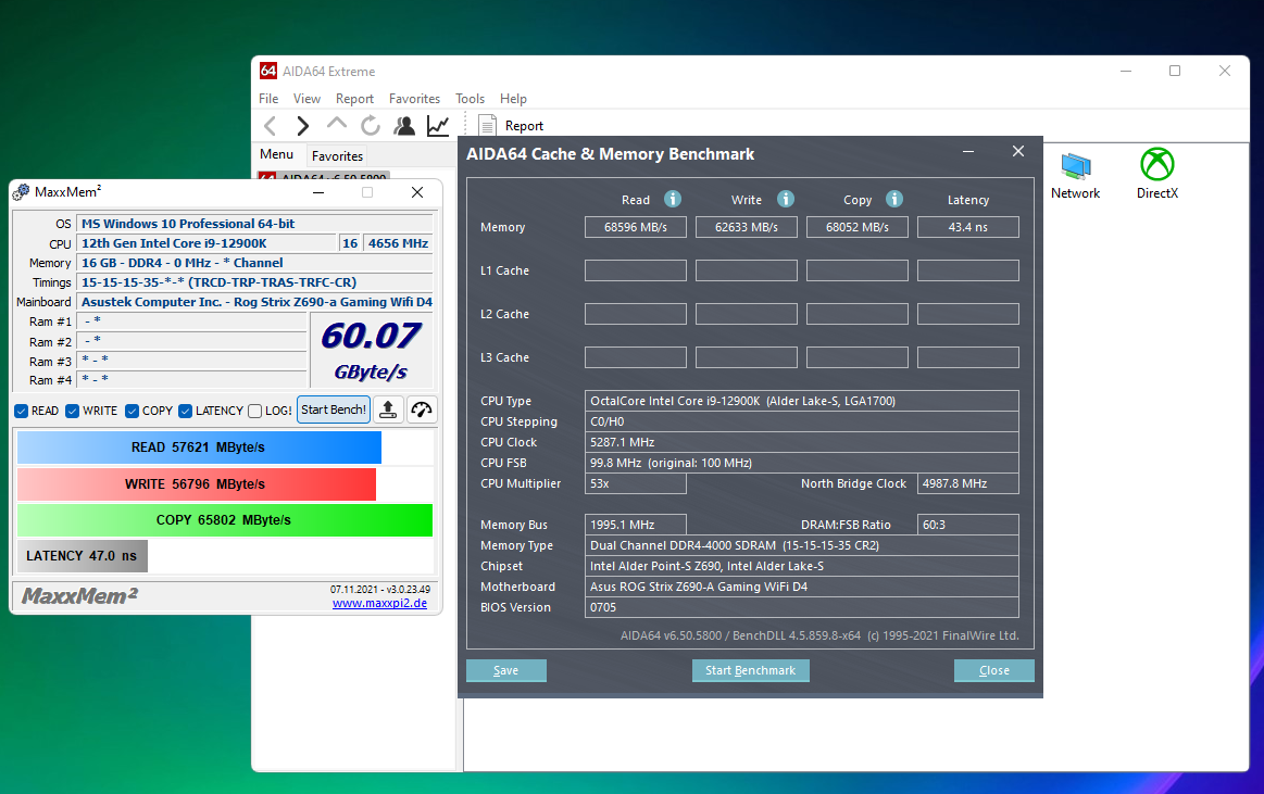

Test setup med Stock win 11 pro fra z490:
12900k(8c/16t)@5.3Ghz / 5Ghz ring
16GB DDR4@4kc15
3090@2130ish Mhz

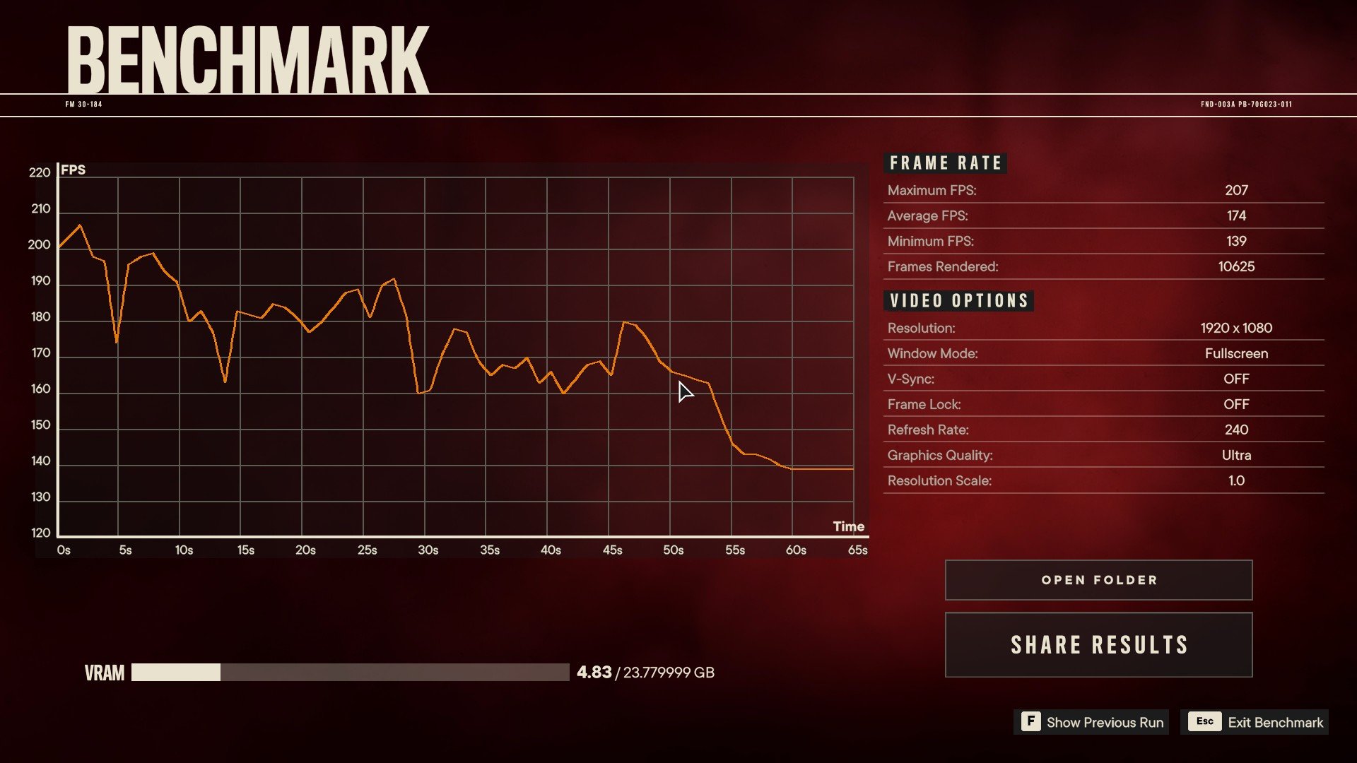

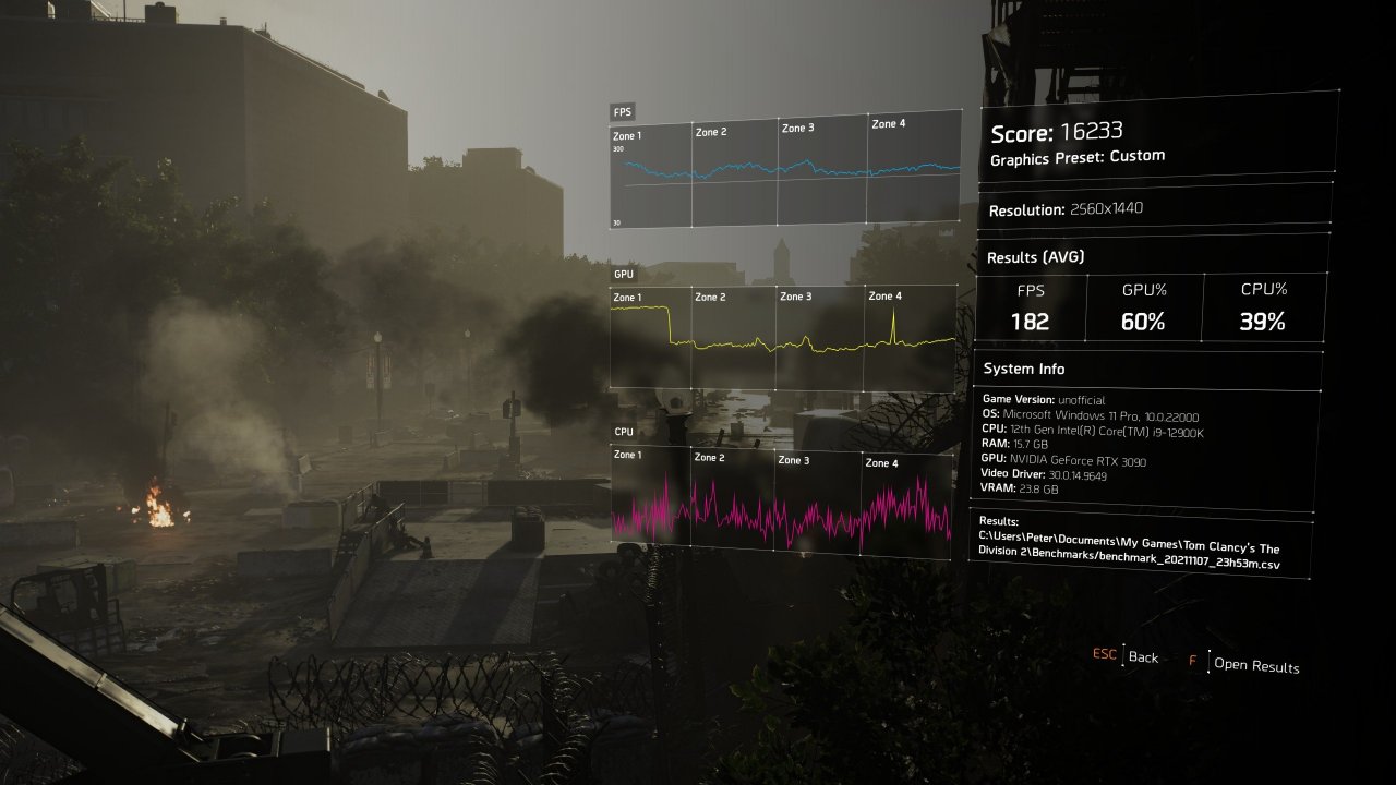

Alle spill er kjørt med høyeste in-game preset (100% res scale osv)
Oppløsninger brukt er 720p,1080p og 1440p.
Spill testet er SoTR, CS:GO, Division 2, FarCry6 og R6 Siege.
Legger til Forza 5 om noen dager.
Testet også 16t vs 24t

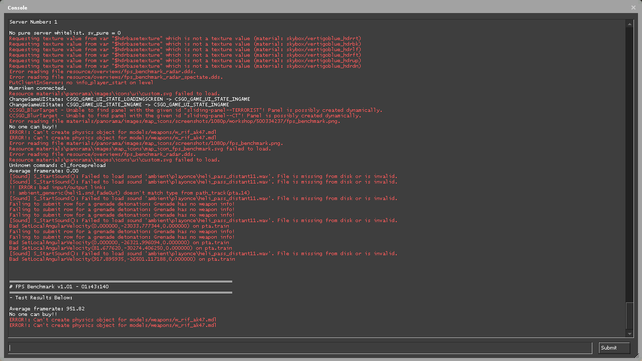

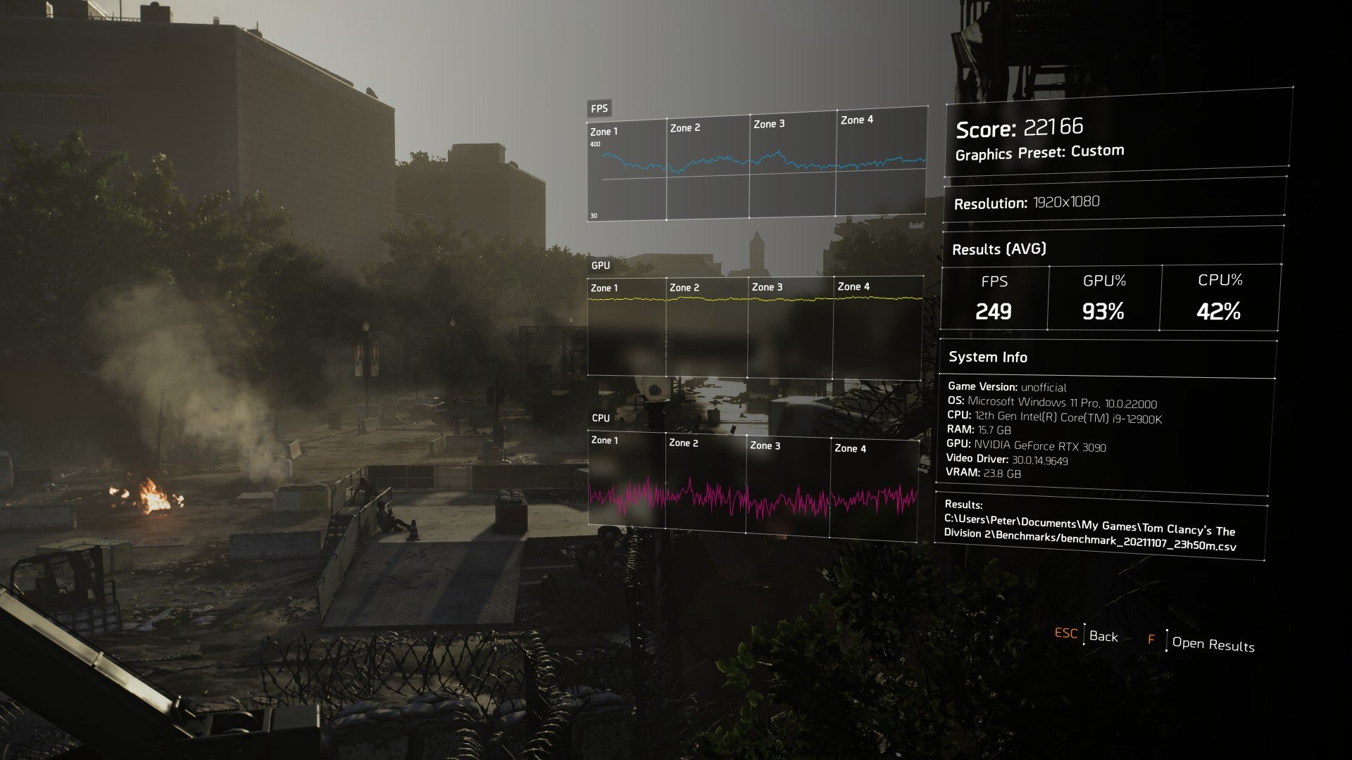

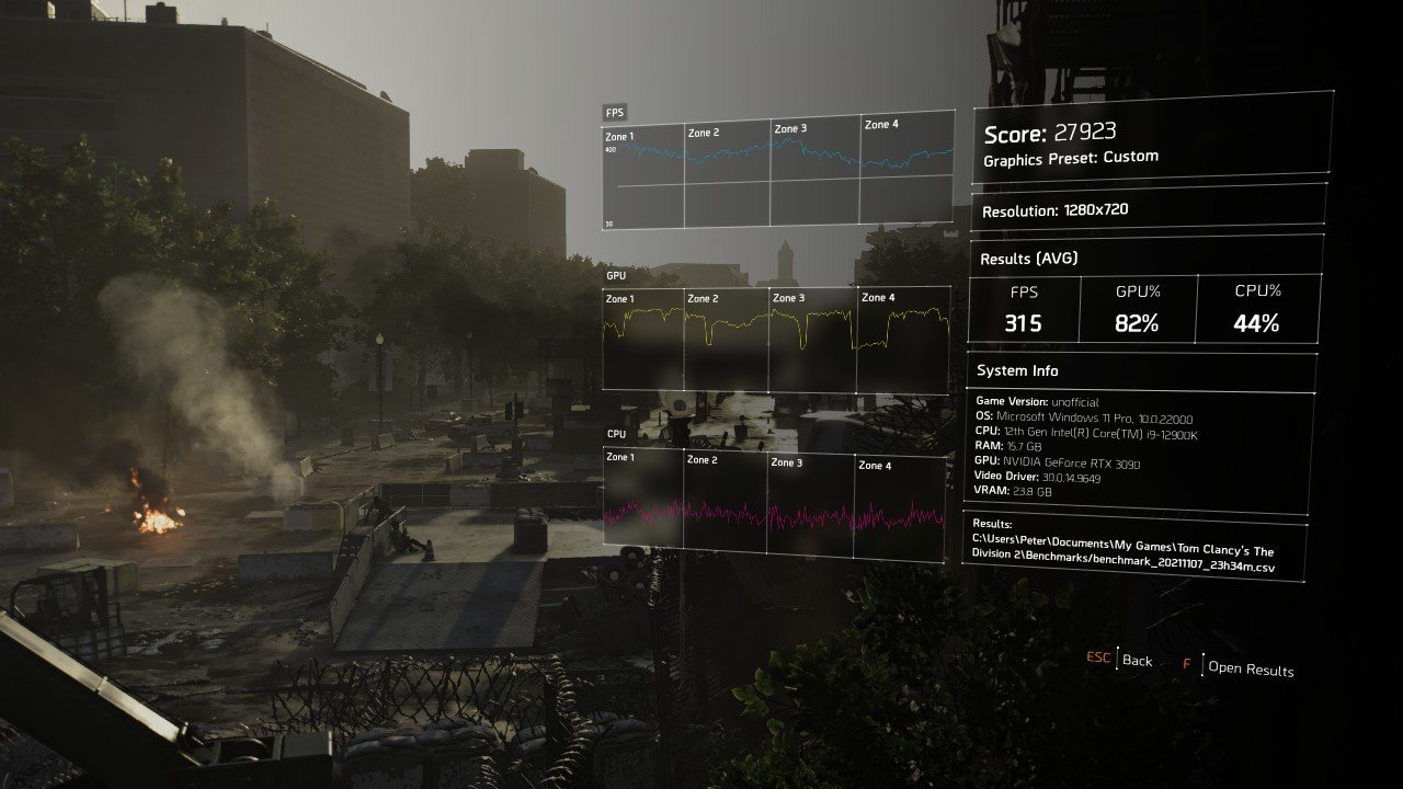

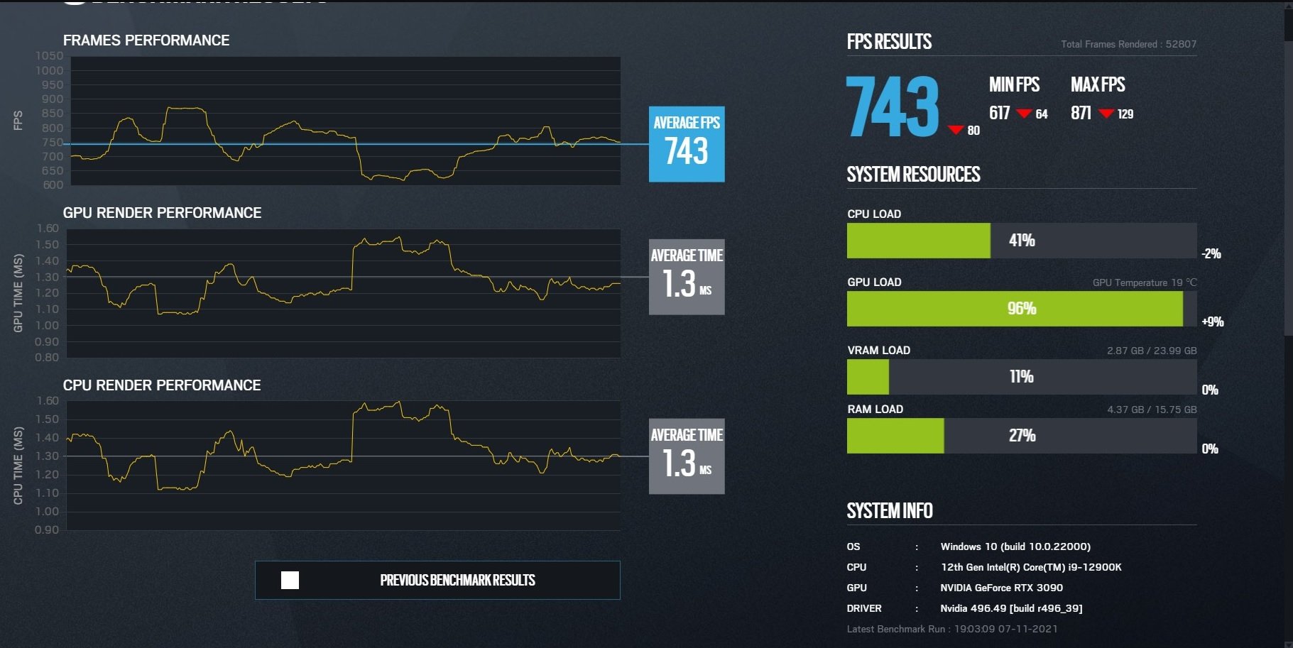

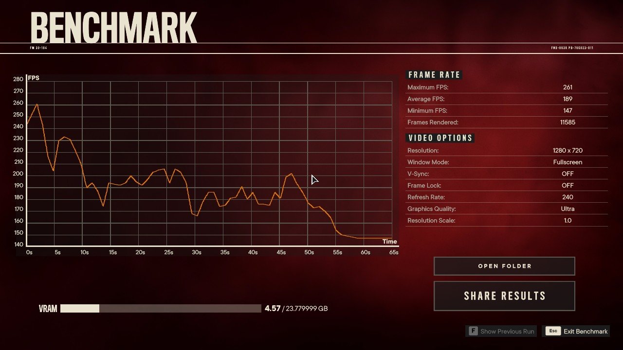

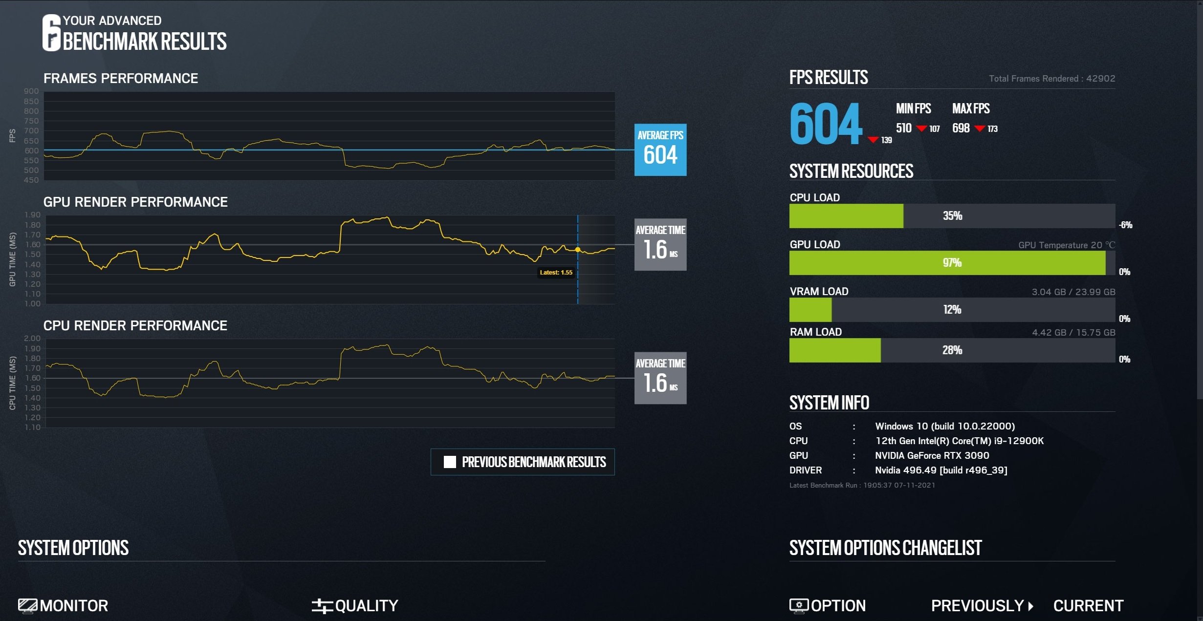

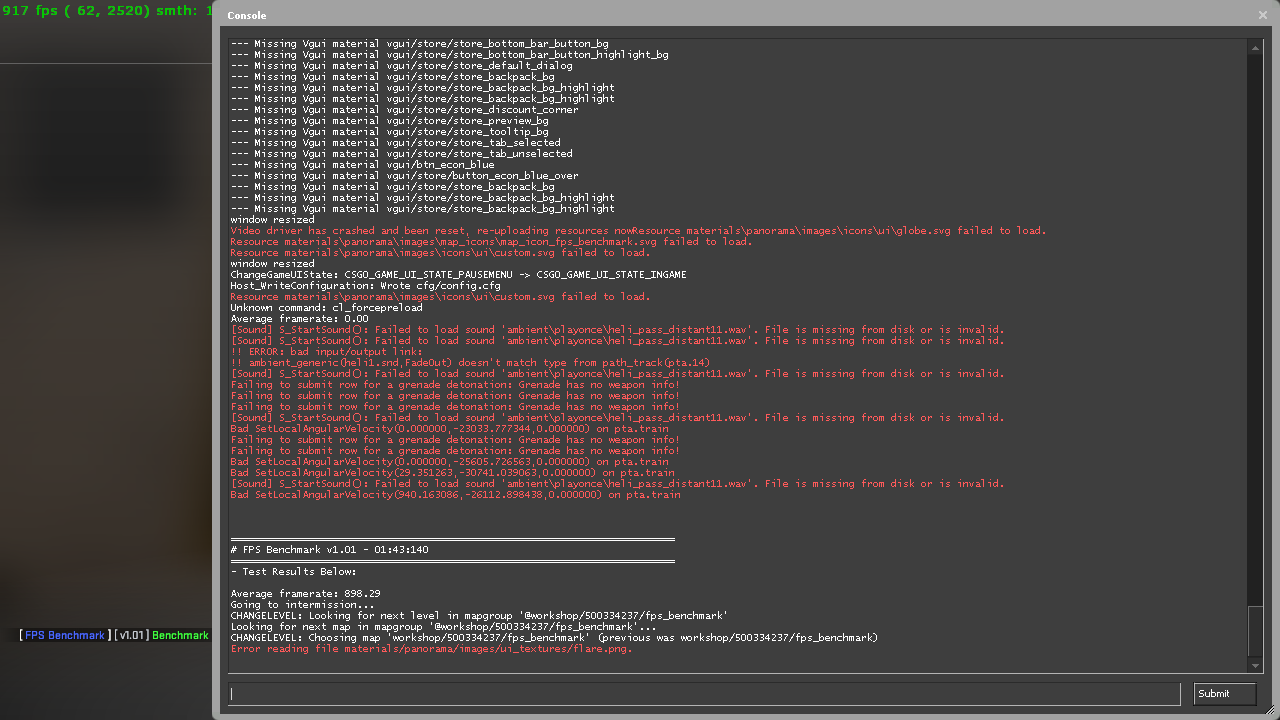

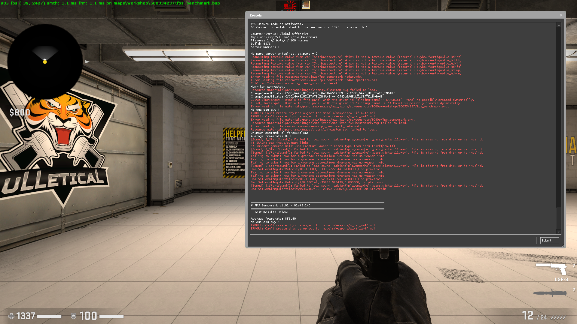

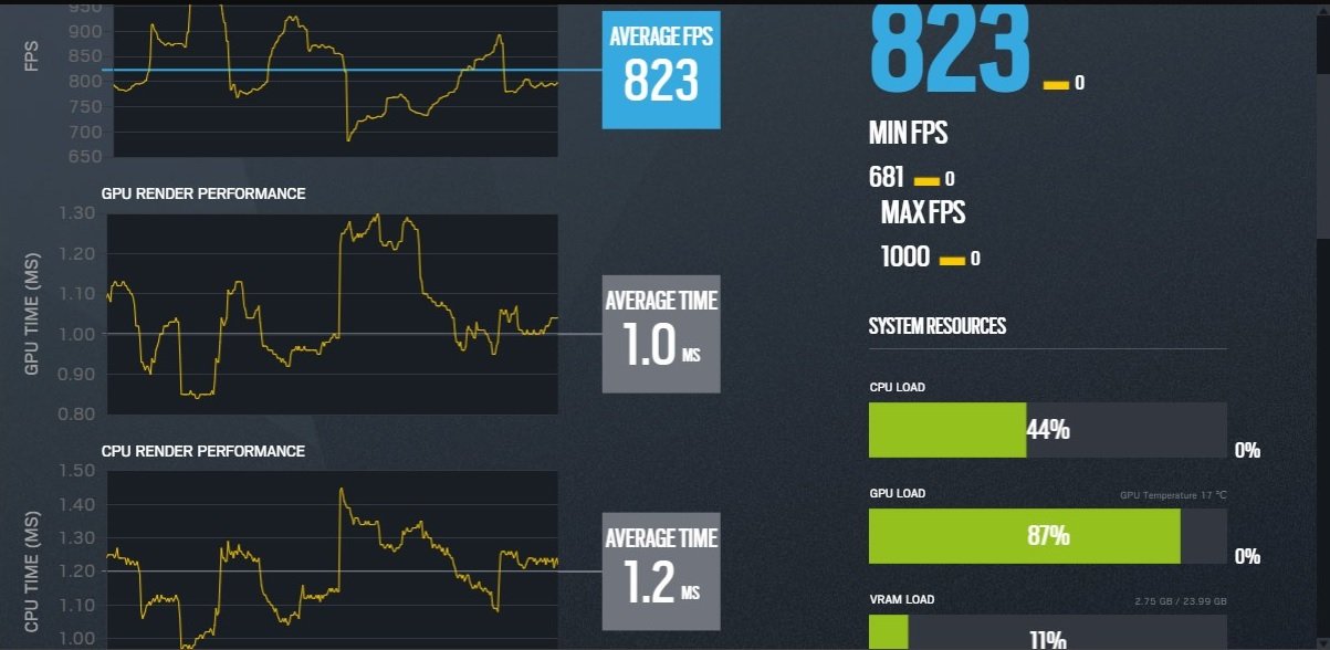

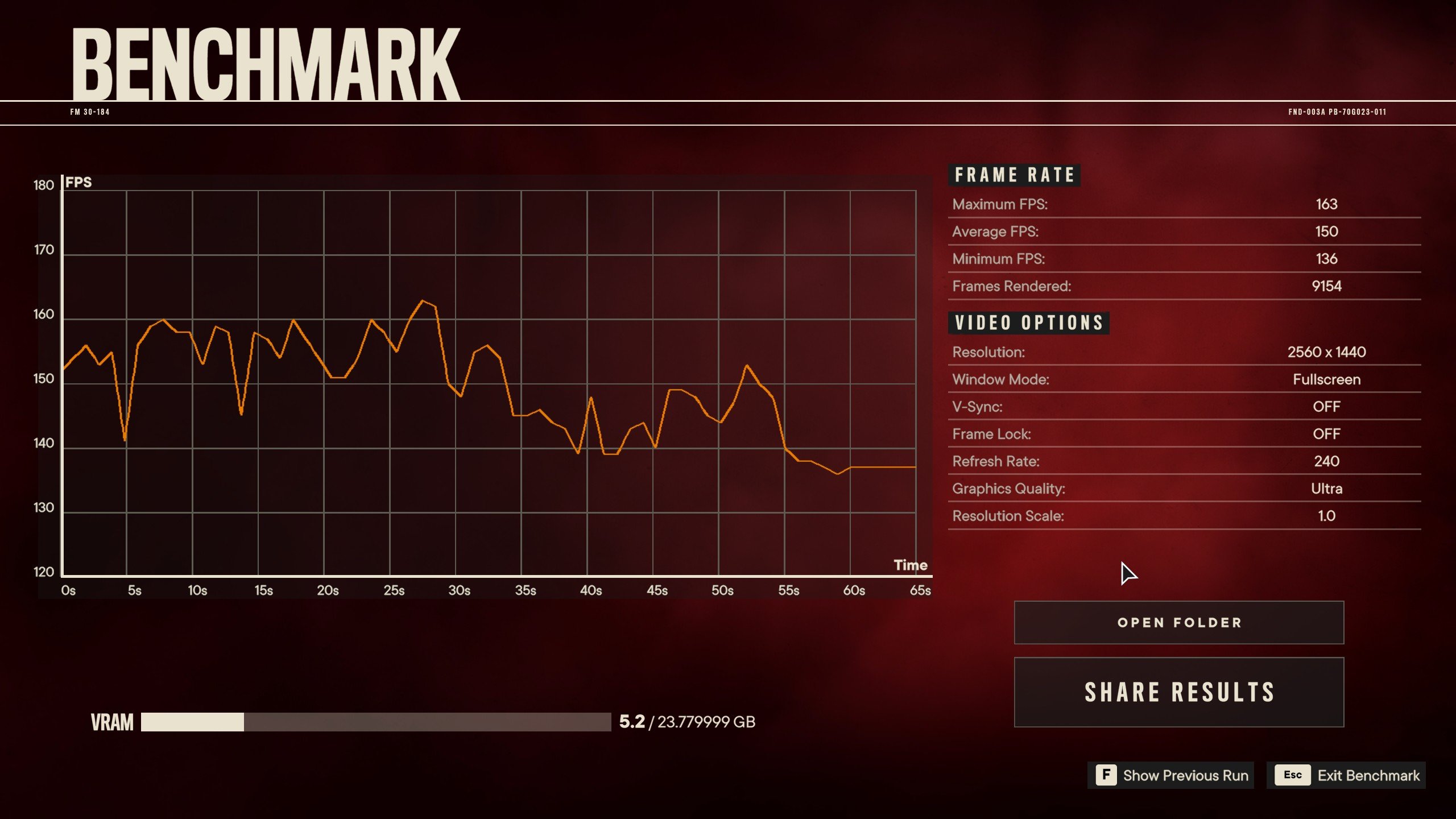

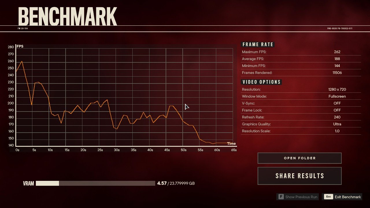

Oppsumert 8c/16t vs 16c/24t Med DDR4:
SoTR 8c/16t:            277fps       vs 16c/24t: 279fps
CS:GO 8c/16t:          898fps       vs 16c/24t: 950fps
Division 2 8c/16t:    315fps       vs 16c/24t: 296fps
FarCry6 8c/16t:       188fps        vs 16c/24t: 189fps
R6 Siege 8c/16t:      823fps       vs 16c/24t: 816fps
Minne bench først og 720p under:

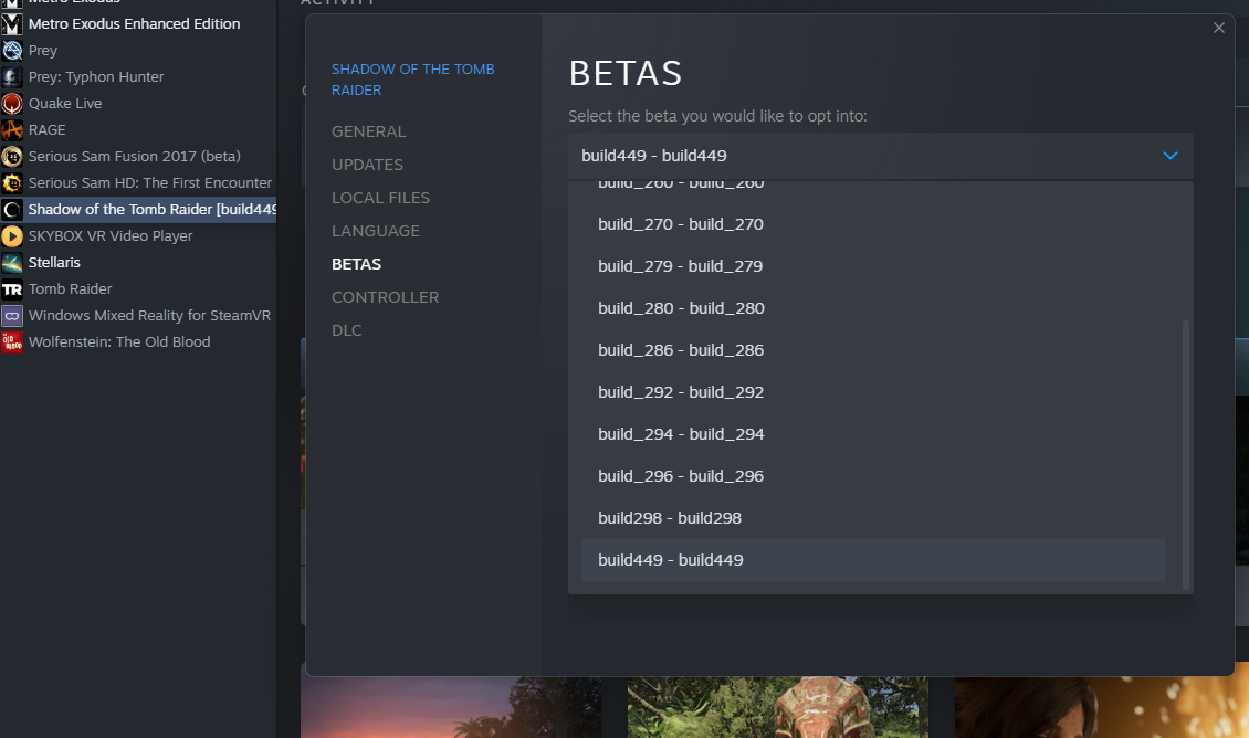

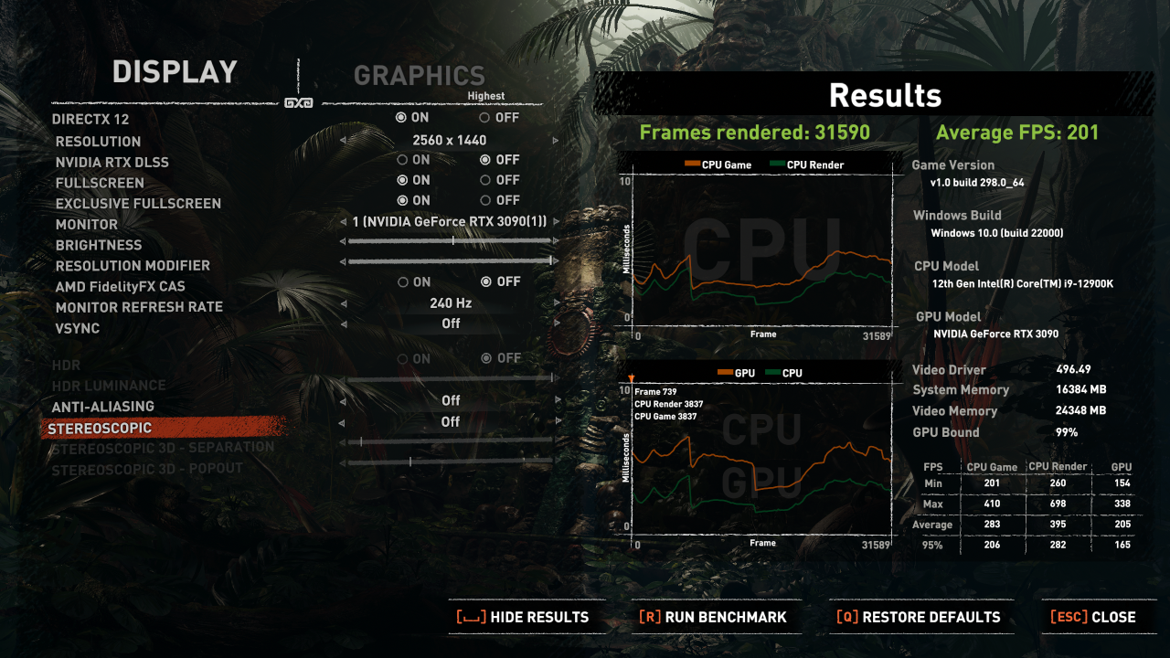

Tøft Mumriken! Hva er max ram hastighet i gear 1? Antar 4000 er i gear 1? Test beta 449 i SOTTR, den er visst kjappest.

Hvor finner jeg 449beta?

Ok, trodde 241W var board limit :p Gå inn på egenskaper i steam så finner du en meny med valg for versjon/beta der et sted.
Mumriken skrev (2 timer siden):
Options:
Build 449 kjører med denuvo disabled, og best av alt, dette kan vi takke Alder Lake for 🤣
Denuvo software removed from two most recent ‘Tomb Raider’ games
Intel Adler Lake documentation suggests Denuvo compatibility issues
