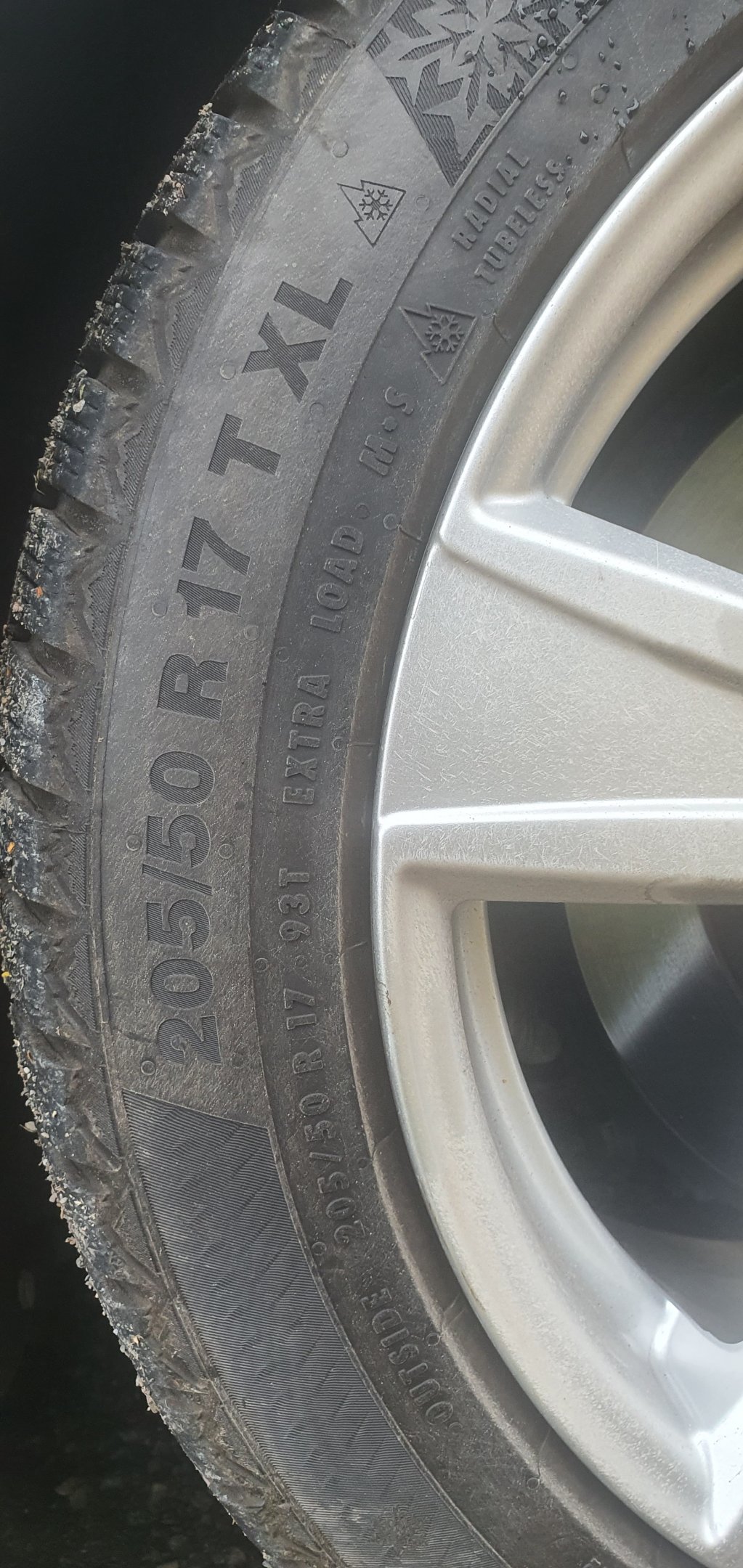

bahaggafagga Skrevet 10. oktober 2021 Forfatter Del Skrevet 10. oktober 2021 Hei og takk for svar. Her er bilde av dekkene som er på. Har ikke sjekket sommerdekkene (fikk dem til å sette på vinterdekkene før jeg hentet, like så greit). Lenke til kommentar https://www.diskusjon.no/topic/1912498-tillatt-dekkst%C3%B8rrelse-s-max/#findComment-26128110

mobile999 Skrevet 10. oktober 2021 Del Skrevet 10. oktober 2021 bahaggafagga skrev (2 minutter siden): Her er bilde av dekkene som er på. Det der er egentlig reklamasjonsgrunn. Det er ikke meningen at du skal sjekke om dekkene som følger med er riktig størrelse. Lenke til kommentar https://www.diskusjon.no/topic/1912498-tillatt-dekkst%C3%B8rrelse-s-max/#findComment-26128114
bahaggafagga Skrevet 10. oktober 2021 Forfatter Del Skrevet 10. oktober 2021 (endret) Uff. Ser på kalkulatoren om jeg sammenlikner med minste hjulstørrelse i manualen (235/55/R17) at det er 8% avvik. Vil jo helst beholde bilen, hentet den i går morges.. Men kanskje jeg kan få dekket å få kjøpt nytt hjulsett/dekk her i nærheten? Så slipper jeg kjøre en ny timestur med ulovlige dekk opp til forhandler. Hva ville dere gjort? Endret 10. oktober 2021 av bahaggafagga Lenke til kommentar https://www.diskusjon.no/topic/1912498-tillatt-dekkst%C3%B8rrelse-s-max/#findComment-26128117
Svein M Skrevet 10. oktober 2021 Del Skrevet 10. oktober 2021 (endret) Jeg vil legge til at last indeks på 93T sikkert ikke er høy nok for en slik bil. (tipper det skal være 101) Endret 10. oktober 2021 av Svein M Lenke til kommentar https://www.diskusjon.no/topic/1912498-tillatt-dekkst%C3%B8rrelse-s-max/#findComment-26128124

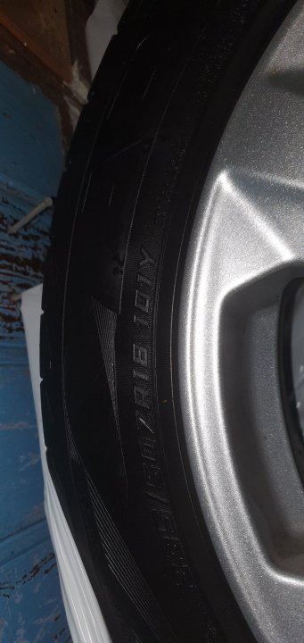

bahaggafagga Skrevet 10. oktober 2021 Forfatter Del Skrevet 10. oktober 2021 Her er sommerdekkene i garasjen, de virker OK mtp bilens manual. Går an å bytte til disse i mellomtiden siden vi var tidlig ute med vinterdekk. Får ikke veldig lyst til å kjøre tur til forhandler på ulovlige dekk, og blir jo litt skeptisk nå til hva annet som kan være galt. Jeg får ringe på mandag og høre om han er villig til å betale en servicesjekk og nye dekk. Lenke til kommentar https://www.diskusjon.no/topic/1912498-tillatt-dekkst%C3%B8rrelse-s-max/#findComment-26128143
Svein M Skrevet 10. oktober 2021 Del Skrevet 10. oktober 2021 (endret) Jeg greier ikke å lese teksten på dekket. Ellers så hadde jeg ikke vært redd å kjøre på dekkene til forhandler så lenge bilen ikke er tungt lastet. Jeg hadde nok spurt selger om å få nye dekk (eller erstatning), det er reklamasjonsgrunn. Servicesjekk har du vel ikke krav på. Service historikk, og når var bilen inne til sjekk eller eu-kontroll er ting som gir en viss trygghet om bilens tilstand. I tillegg om det ble gjort en sjekk i forbindelse med kjøp. Endret 10. oktober 2021 av Svein M Lenke til kommentar https://www.diskusjon.no/topic/1912498-tillatt-dekkst%C3%B8rrelse-s-max/#findComment-26128172
