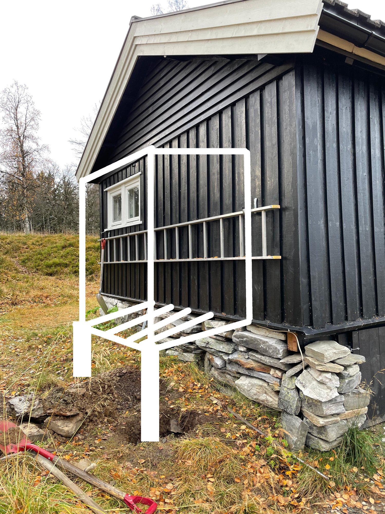

eidos Skrevet 7. oktober 2021 Forfatter Skrevet 7. oktober 2021 17 minutes ago, Serpentbane said: Veldig vanskelig å si, vet alt for lite om forholdene, og hva som skal være sluttresultatet. Om du graver et hull i jorden ned på flatt fjell, og skal fylle på meg jord, så skal det være helt greit å bare støype rett ned på berget om det eksempelvis skal ligge en platting etc på toppen. Men kan evt velge å støpe en litt bredere sokkel om røret i seg selv ikke er veldig bredt. Litt etter forholdene er det mulig å tømme hullet for vann, både med pumpe og ved en lang hageslange og par lange lungedrag i slangen om du klarer å legge utløpet lavere enn bunnen av hullet. Her kommer en superrask skisse. Nå er hullet ca. 30cm med vann, terrenget har fall men å få en slange lavere enn bunnen av hullet blir nokså umulig. Hytta står stort sett rett på lyngen, med unntak av 3 søyler på grunnfjell som støtter hytta i enden hvor bildet er tatt.
Serpentbane Skrevet 7. oktober 2021 Skrevet 7. oktober 2021 (endret) Jeg ville gravd ned til fjellet og fått bort så mye jord som mulig, auset ut så mye som mulig av vannet, kastet en god dæsj betong i bunnen av hullet. Om du bruker tørrbetong er for øvrig en anbefalt metode for å støype søylefundamenter å helle litt vann i hullet først og så tømme neddi tørrbetong og så litt vann på toppen igjen, så da er det bare å anslå litt hvor mye vann det er. Sett så papprøret ned i hullet, litt ned i betongen i bunnen, og rett det opp og sikre at det står stødig. La betongene i hullet få litt tid på seg, og fyll så røret med betong. Edit: Tar naturligvis det at betongen armeres tilstrekkelig som en selvfølge Endret 7. oktober 2021 av Serpentbane
