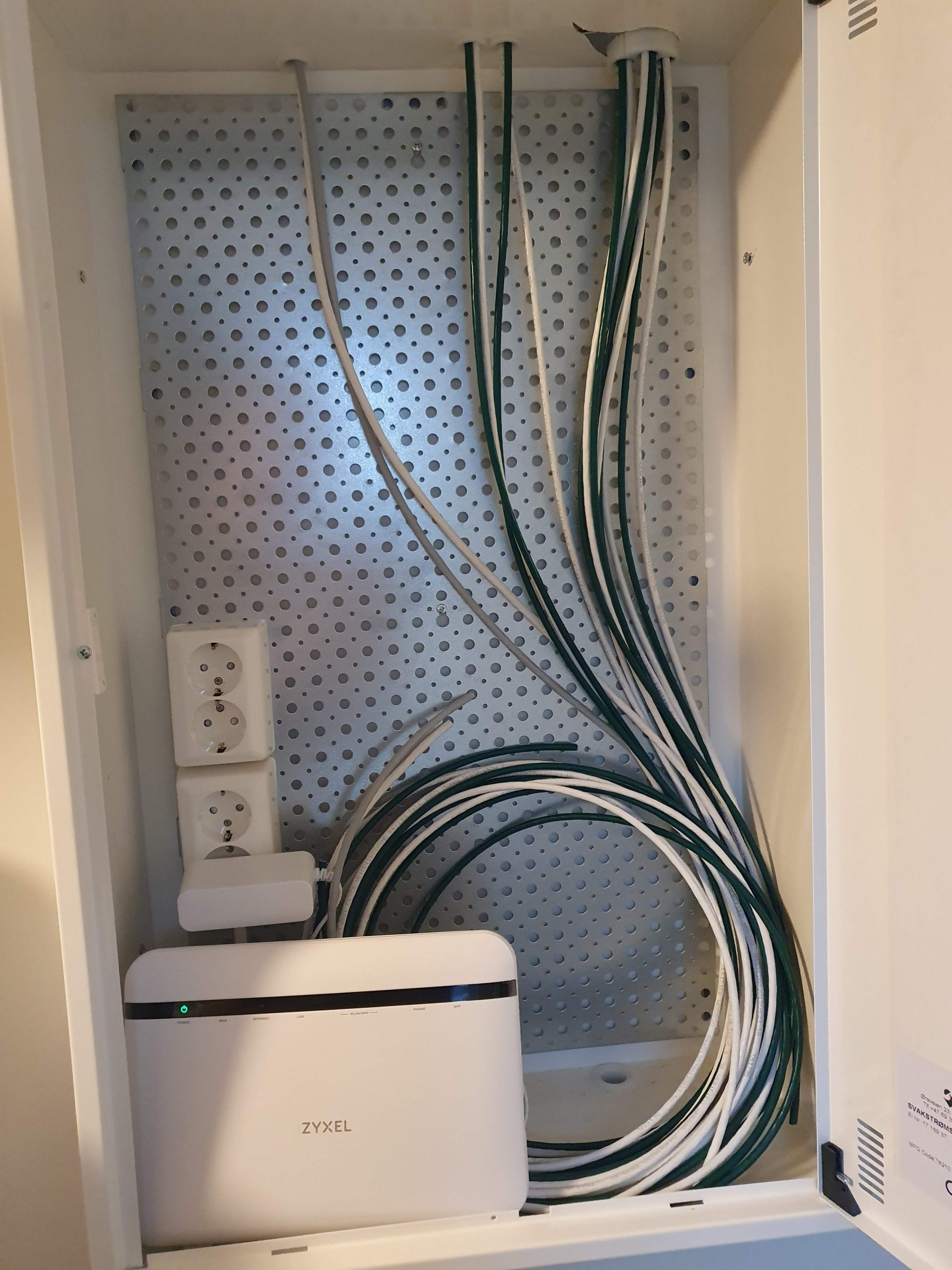

Har nylig flyttet inn i nytt hus, I den forbindelse skal det handles inn utstyr. Jeg vet å verdsette et godt nettverk, samtidig som jeg ikke nødvendigvis er på super-techy/nerde-nivå.

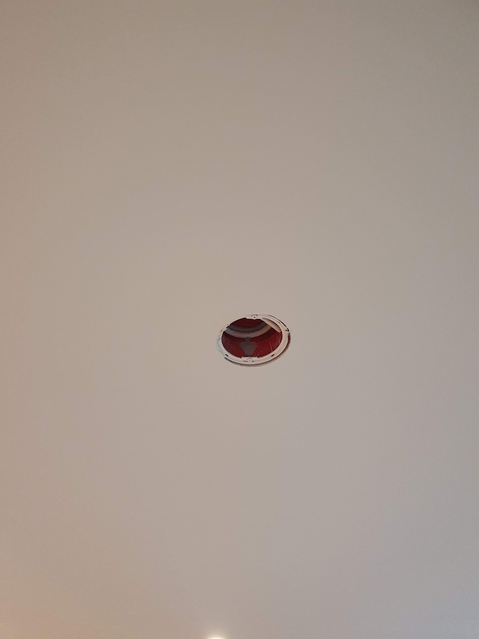

Jeg har allerede sørget for å legge opp doble nettverkspunkter til alle 4 soverom samt begge stuene. Elko plus uttak er på vei i posten, så disse blir snart koblet. I andre enden (dataskap på teknisk rom) ligger det 16 kabler klare til terminering. Hjemmesentral fra altibox ble koblet opp her om dagen. Det ligger også nettverkskabel i taket til trådløse aksesspunkt, ett i hver etasje som skal sørge for trådløst nettverk.

2x trådløse aksesspunkter (må være PoE) - merker jeg mye forskjell på å velge "lite" fremfor "nanohd"?

Du vil nok ikke veldig gjerne ha skapet 'fullt' av poe-injectorer? Kjøp deg like greit en switch med poe-utganger?
Siden du skal ha utstyr fra Ubiquiti Unifi er det kanskje greit å finne poe-switch fra de også?
Jeg hadde forøvrig selv poe-injectorer over hele huset før, men nå har jeg handlet switcher med poe. (Jada, jeg har hele 14 switcher i nettet her, kun 3 UTEN poe.)

Jeg har samme hjemmesentral + Altibox. Jeg vil hvis praktisk mulig anbefale å sette hjemmesentralen i bromodus og bruke egen ruter eller mesh, da får du best kontroll (jeg bruker TP-Llink Deco M9+). Dersom du setter hjemmesentralen i bromodus,  tar du uansett ut TV-signalet direkte fra den (vi gjør det).

hva mener du med det? Er ikke en port reservert til TV i standard oppsett? Om jeg ender opp med å beholde TV tenkte jeg bare å legge opp ene kabelen fra nettverkspunktet i stua til den aktuelle lan-porten. Det bør vel funke, bromodus eller ei?

Du har rett, en port er reservert tv og du benytter da egen kabel til den porten. Men du bør kanskje VURDERE abo uten dedikert TV? Hvis du har mulighet til å benytte en eller annen smart-duppeditt så kan du jo uansett strømme det du måtte ønske..

Men er det mest fornuftig å sette hjemmesentralen i bromodus da, med dette oppsettet? Ellers vil den vel "krangle" med AP-ene?
Endret av Niram
Nei, du kan jo bare koble vekk wi-fi på den. Skal du ha den i bro så må du ha en egen router..

Skal prøve å ha god slakk i begge ender. Bør man ha vinklede kontakter på AP-ene i taket, eller går det med rette, vanlige og? Tenker for å få det skjult så bare AP-et synes.
