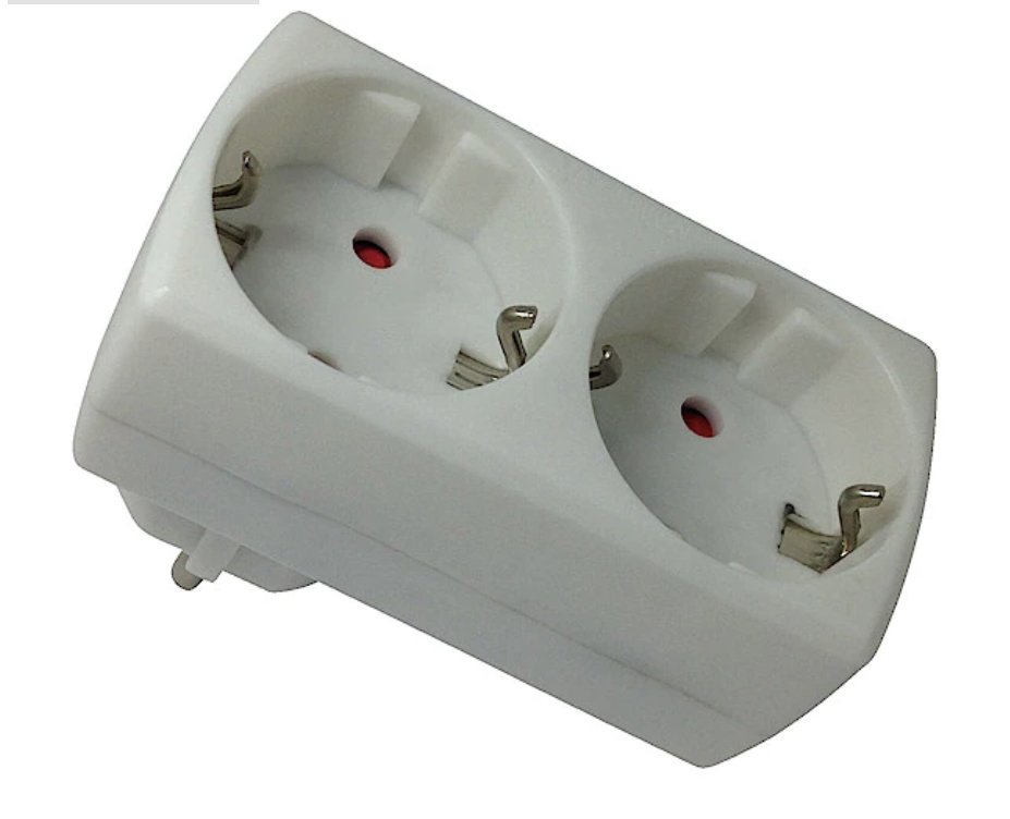

Er det forresten noe i veien for å bruke en slik i skapet for å få den siste stikkontakten jeg trenger?
Kan ikke tenke meg at verken Fiber-konverteren eller Telenor-ruteren trekker noe særlig med strøm?
I utgangspunktet burde det gå bra å bruke en slik - for en ruter og et fibermodem snakker man ikke mange wattene. Tipper hvis du ser på PSU-ene for disse, er vel begge sikkert 12V som kanskje leverer 2-4A. Sagt at begge er 3A på 12V, så snakker vi 72 watt som disse skal kunne levere på maks, og utstyret trekker nok i praksis langt mindre enn det (selv om da ikke effektiviteten til 12V-adapteren er 100%, så legger nok på noen veldig få watt).
MEN: Husk at dette da skal henge nedover. PSU-ene her veier ikke mye, men bare pass på at ikke ting her blir dratt ut/løsninger etter hvert, slik at det blir dårlig kontakt.
Egentlig litt snodig nesten at det er snatt opp bare en enkeltkontakt i et slikt skap. Ville tro dobbeltkontakt var det vanlige selv for et såpass lite skap.
