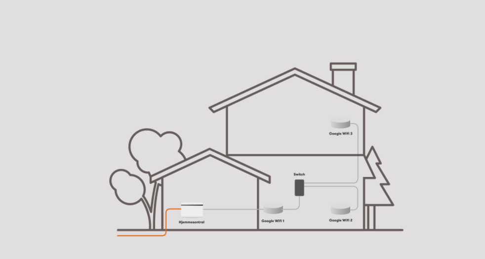

ilpostino Skrevet 1. oktober 2021 Forfatter Skrevet 1. oktober 2021 (endret) tingo skrev (På 28.9.2021 den 16.24): hvis disse Google-dingsene kan være aksesspunkt, kan du ikke bare koble ett av dem til den ene switchen da? Hvorfor må du endre på oppsettet på Altibox-ruteren? Det at hjemmesentralen til Altibox må i bromodus er iht denne veiledningen på Altibox sine sider. NULL skrev (På 28.9.2021 den 18.45): Google WiFi støtter vel aksesspunktmodus så lenge du bare har én enhet - uten at jeg ikke forstår hvor hensiktsmessig det skal være... Takk for tilbakemelding. Jeg satser på to aksesspunkt som står i hver sin del av leiligheten for bedre dekning. edit: Mtp dette bilde fra Altibox sin side ser det ut som det kan være håp for å bruke iallefall en av switchene jeg bruker pr i dag. Endret 1. oktober 2021 av ilpostino
