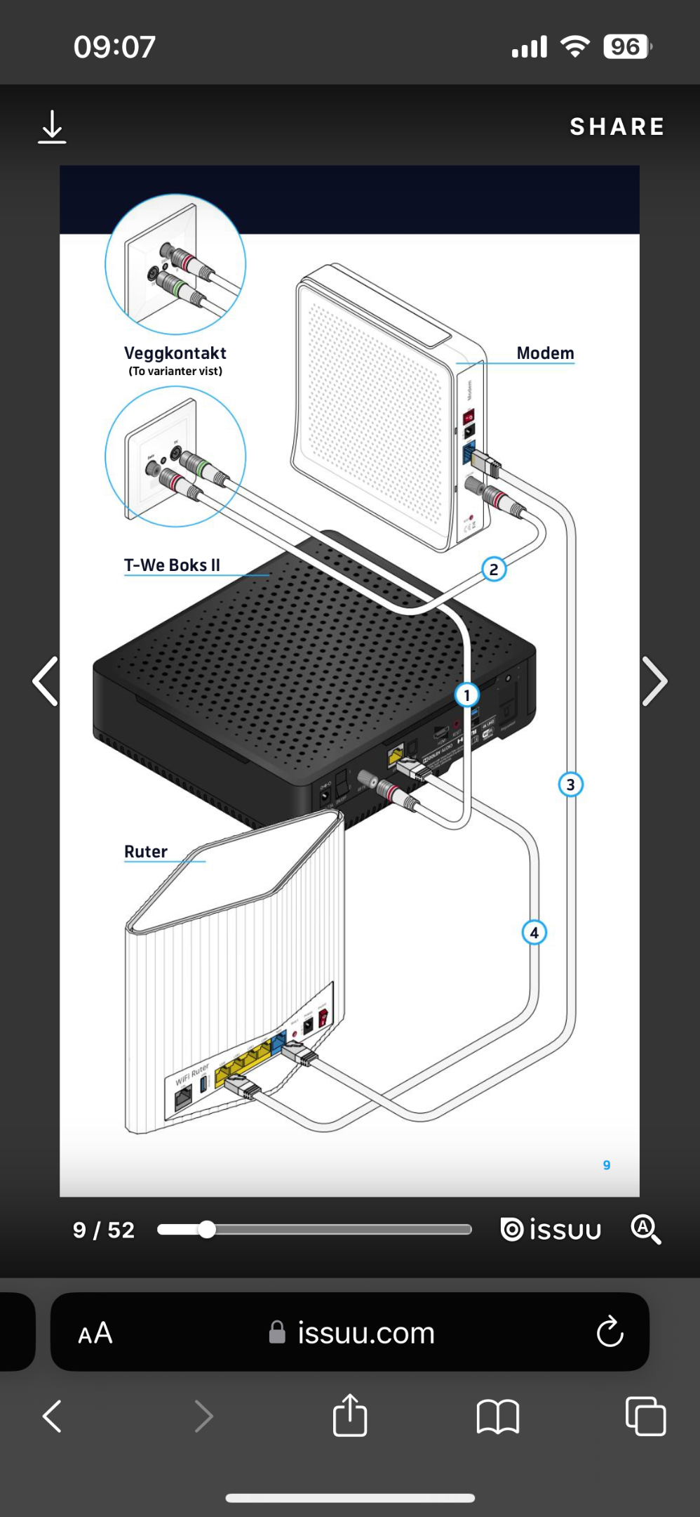

Hårek Skrevet 10. august 2023 Skrevet 10. august 2023 Bruksanvisningen for T-We Boks II (3770), side 11, viser kobling uten coax. Det må brukes nettverkskabel, trådløs fungerer ikke. Men da er man like langt, må trekke en kabel. sneip123 skrev (På 9.8.2023 den 13.26): Finnes det egentlig noe alternativ for å få koaksignalet trådløst? Nei.
sneip123 Skrevet 11. august 2023 Skrevet 11. august 2023 15 hours ago, Hårek said: Bruksanvisningen for T-We Boks II (3770), side 11, viser kobling uten coax. Det må brukes nettverkskabel, trådløs fungerer ikke. Men da er man like langt, må trekke en kabel. Nei. Jeg har dette oppsettet.
