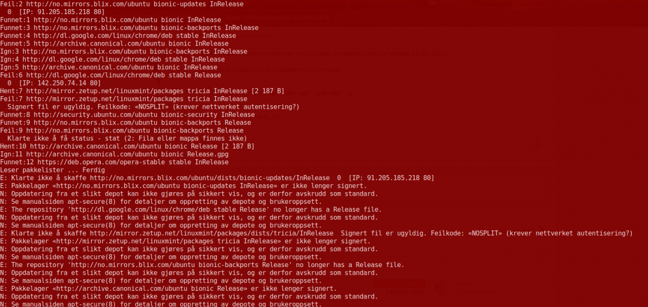

Prøvde det i terminalen og fikk dette, aner ikke hva det betyr. Som du skjønner vet jeg 0 om data, og aner ikke hvordan jeg klarte å installere Linux en gang, jeg har bare fått nok av Microsoft:1336842239_Skjermbildefra2021-09-1221-32-17.thumb.png.473f5e574a05385a7e1efb487e5009da.png
Live desktop betyr at en booter fra en installasjons usb-minnepinne (eller DVD).
Når en booter fra en slik så er ett av valgene å prøve Linux mint som "Live", som er at en booter fra minnepinnen uten å installere Linux.
Her er forklart hvordan en legger den nedlastede iso filen over på en tom usb-minnepinne:
Create the bootable media — Linux Mint Installation Guide documentation (linuxmint-installation-guide.readthedocs.io)
ISO filene kan lastes ned fra her: Download - Linux Mint

Kanskje du kan gå inn i programmet "Software Sources" og se om du kan velge en annen mirror å laste ned fra. Jeg vet ikke om disse feilene som skjer har noe med det å gjøre.

Heldigvis ordnet dette seg selv! Jeg ringte Telenor for å høre om det var noe feil med forbindelsen min, og da hadde de en stor feil de drev og rettet på, så de kunne ikke sjekke min spesifikke forbindelse.
Nå en ukes tid etterpå har nettet helt sluttet å falle ut, og jeg fikk oppdatert alt! Så mulig det var den feilen som gjorde det. Alt i orden nå altså :)
