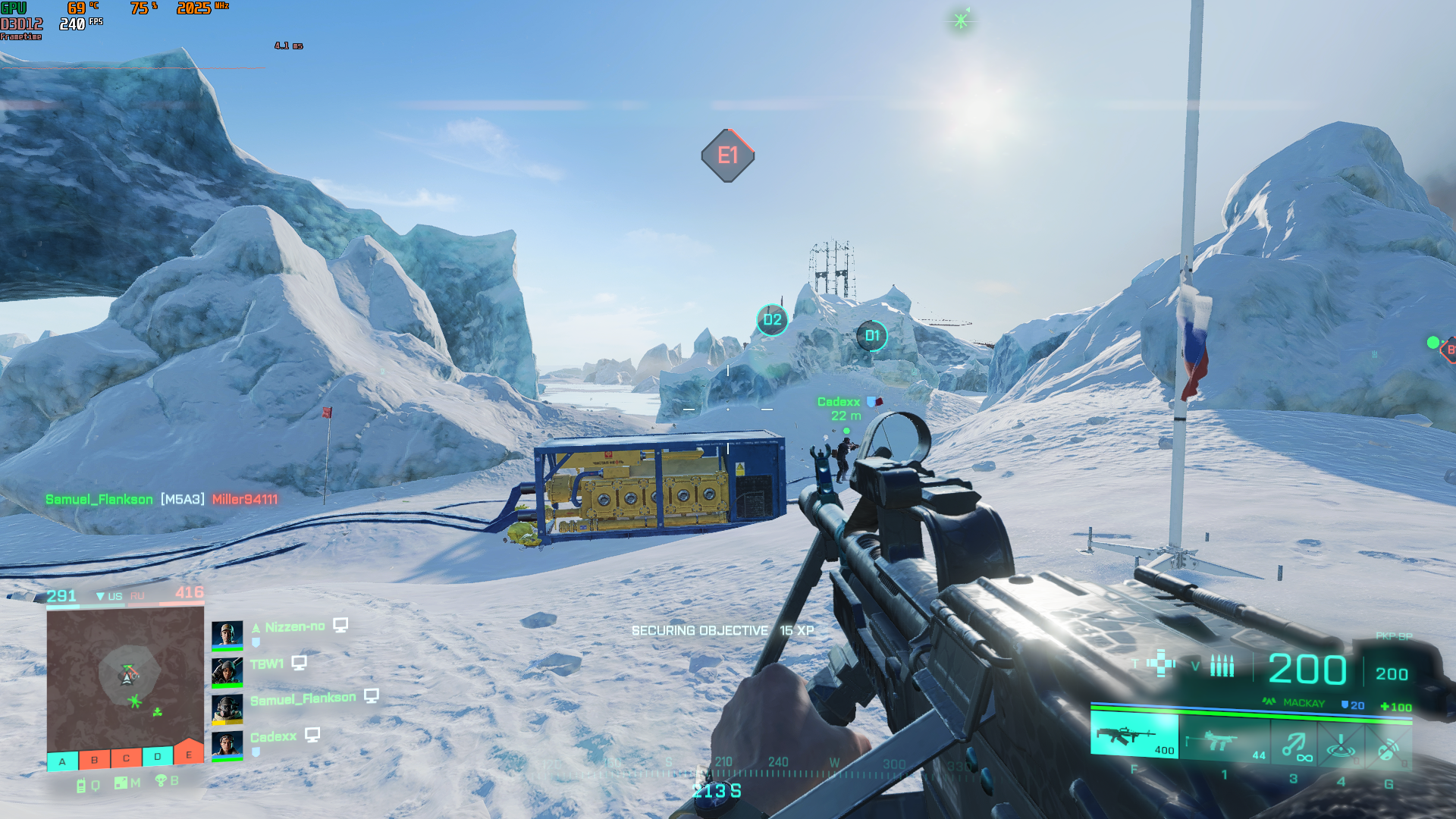

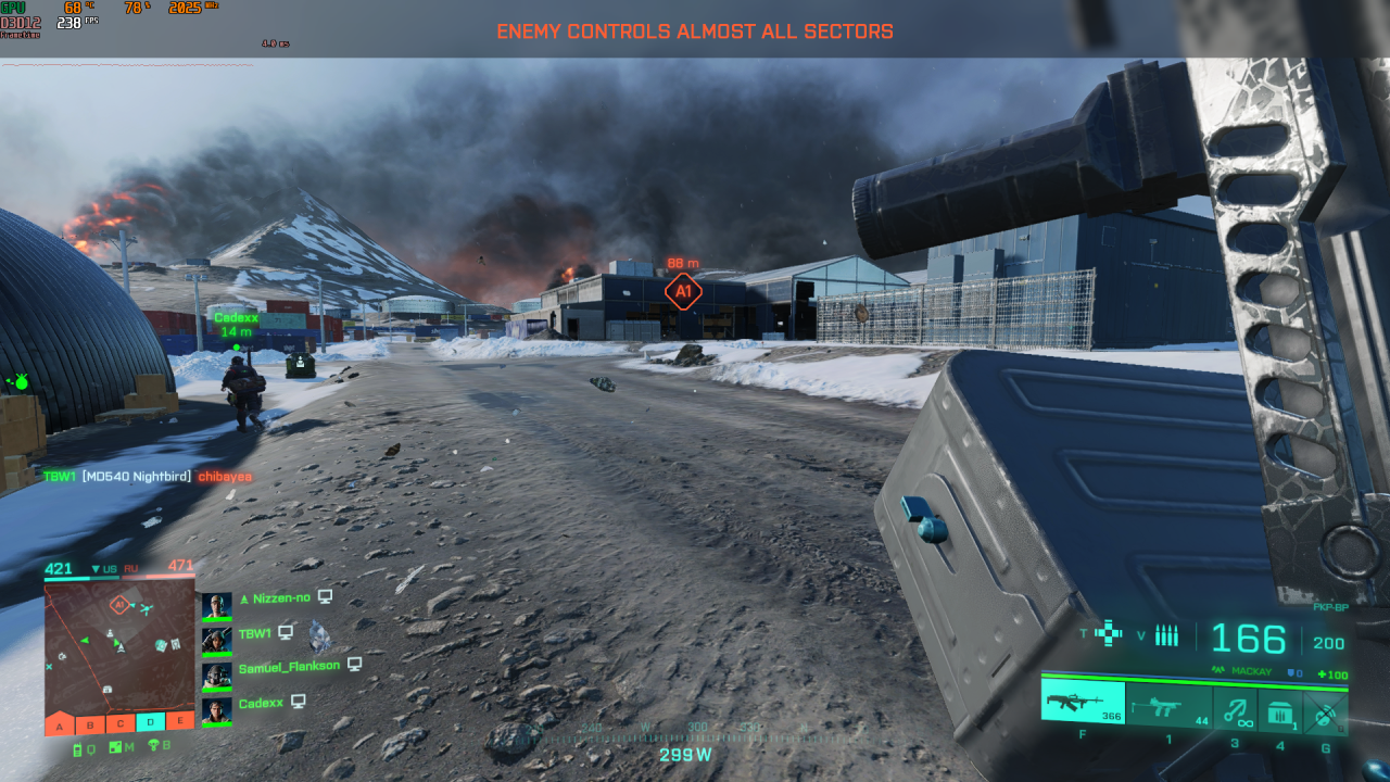

Har ikkje sett så mange som pusher 240fps i BF 2042 med noe AMD cpu med standard windows (ikkje Ghost spectre heller :p), så jeg er ganske fornøyd med ytelsen.
1933340988_Battlefield2042Screenshot2022_02.26-00_21_51_51.thumb.png.a144f1672d8b1ea50fd9c3acfec979db.png
469805590_Battlefield2042Screenshot2022_02.26-00_24_17_60.thumb.png.648687076c142875e31c1ee04adc2430.png

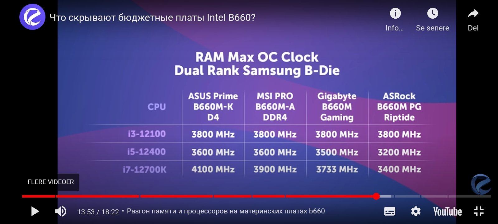

Ja, Riptide er rått. MSI kommer med B660m mortar max snart med bclk oc, det blir ganske likt som Riptide. Synd du pr nå må via Aliexpress for å kjøpe Riptide.
Nytteverdien for B660-kortene med separat klokkegenerator for base clock og DDR4 rimelig begrenset. Du må kjøre pre-launch microcode, og det er ingen kontroll over VCCSA. I praksis får du høy klokkefrekvens på kjernene, og må enten godta DDR4-3466 i gear 1, eller DDR4-4800 i gear 2.
Det er svært liten sannsynlighet for at Intel vil etterlate et tilsvarende smutthull for Raptor Lake.
N o r e n g skrev (1 time siden):
Om du er veldig heldig med IMC, temp etc ser det ut som 3700-3800 G1 kan gå, men da hovedsaklig med 12100F. Jeg greier opptil 3700 i G1 med min 12400F etter at jeg fikk tak i en grei tårnkjøler, men stock kjøleren var selv 3600 G1 litt ustabilt. Får man tak i Riptide til ca 2k, 12400F til 1800-2k og en grei tårnkjøler og får kjørt ram på 3500-3600 G1 er det få som matcher den komboen på pris\ytelse, men enig i at nytteverdien er ymse for flertallet.

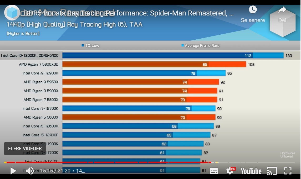

12900K imponerer stort med DDR5 vell og merke, usedvanlig stor forskjell mellom D4 og D5, spesielt på raytracing. Ser ut som BW og cache er svært viktig i dette spillet.
Streame inn baner mens man flyr rundt ser ut til å kreve mye båndbredde. Altså perfekt for DDR5 :)
Deilig å se slike grafer som gjør at man får god "samvittighet" for kjøp av ny hardware :p
Endret av Nizzen
  • Hjerte 1
Nizzen skrev (58 minutter siden):
Jepp, se for deg 13900K+7400 tweaka ram i det spillet, evt 7950X3D+6000 tweaka, da blir det nok sinnsykt med fps!
