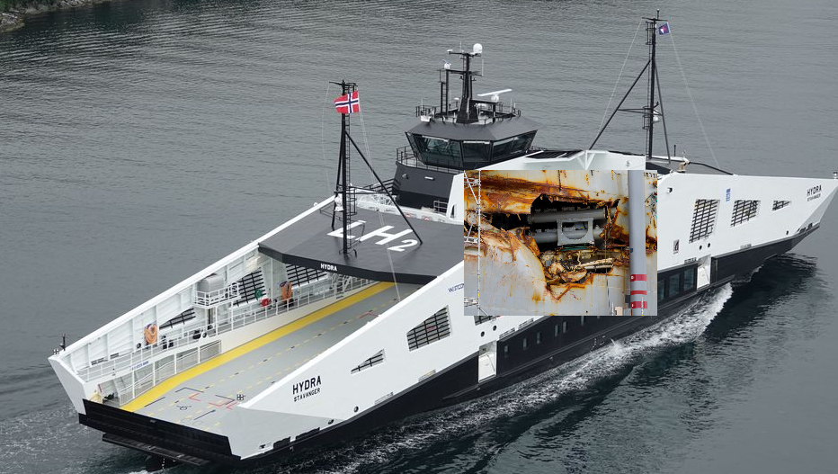

Et problem med flytende hydrogen er at det kan gjøre mye skade uten å eksplodere. På "Hydra" er hydrogentanken plassert høyt oppe. Det er greit ved smålekkasjer, da fordamper hydrogenet og stiger til værs. Men ved en stor lekkasje vil flytende hydrogen (som er tyngre enn luft)  treffe vannflaten ganske nær redningsflåtene, og i verste fall overrisle bildekket. Direkte treff er antagelig fatalt. Det vil også dannes en iskald sky, som kan gi frostskader, og som dessuten vil vanskeliggjøre redningsarbeid.
  • Innsiktsfullt 2
J-Å skrev (18 minutter siden):
Hvorfor ikke bare se på bildene av fergen? Det er jo tydelig at vegger er satt opp for å sperre for muligheten til at LH2 kan renne ned mot bildekket. Den vil følge samme vei som regnvannet på dekket der oppe. Ut i havet på den ene siden.
Du tror ikke det kan oppstå sprekker i stålet hvis det utsettes for slike temperaturer? Eller hvis et større skip treffer fergen midtskips?

J-Å skrev (1 time siden):
Du tror ikke det kan oppstå sprekker i stålet hvis det utsettes for slike temperaturer? Eller hvis et større skip treffer fergen midskips?
Jeg trur de designer fergen for å støtte teknologien og gassens egenskaper er selvfølgelig inkludert. Det burde jo kilden din være et godt bevis på.
oophus skrev (28 minutter siden):
Hvis jeg ikke tar feil så er fergen gammel, og ikke nylig bygd for dette formålet.
Når det er sagt så tåler nok stålet det ja.
Fergen er helt ny. Om den er bygd for formålet er en annen sak. Jeg ser at det er et høyt skott mot styrehuset. Men i retning bildekket er det bare en lav kant på ca. 1m, og så et "skråplan" mot bildekket. Og på skutesiden ligger vinduene til salongen rett under hydrogentanken. Så jeg tenker at hvis et større skip pløyer baugen rett inn i hydrogenpakken der så kan det skje litt forskjellig. Se litt på bildene av "Helge Ingstad".
149506.jpg?imageId=149506&width=480&heig
Endret av J-Å
  • Innsiktsfullt 1
Dudeliduu skrev (22 minutter siden):
Både MF Nesvik og Hydra ble da ferdig sent 2020?
J-Å skrev (14 minutter siden):
Da tømmer man ut energien i sjøen i forkant. En slik kollisjon oppstår ikke plutselig.
Er nesten så en må vurdere sannsynligheten for at fergen må være designet for å støtte grunnstøting mot ei russisk ubåt man ikke viste var der?
