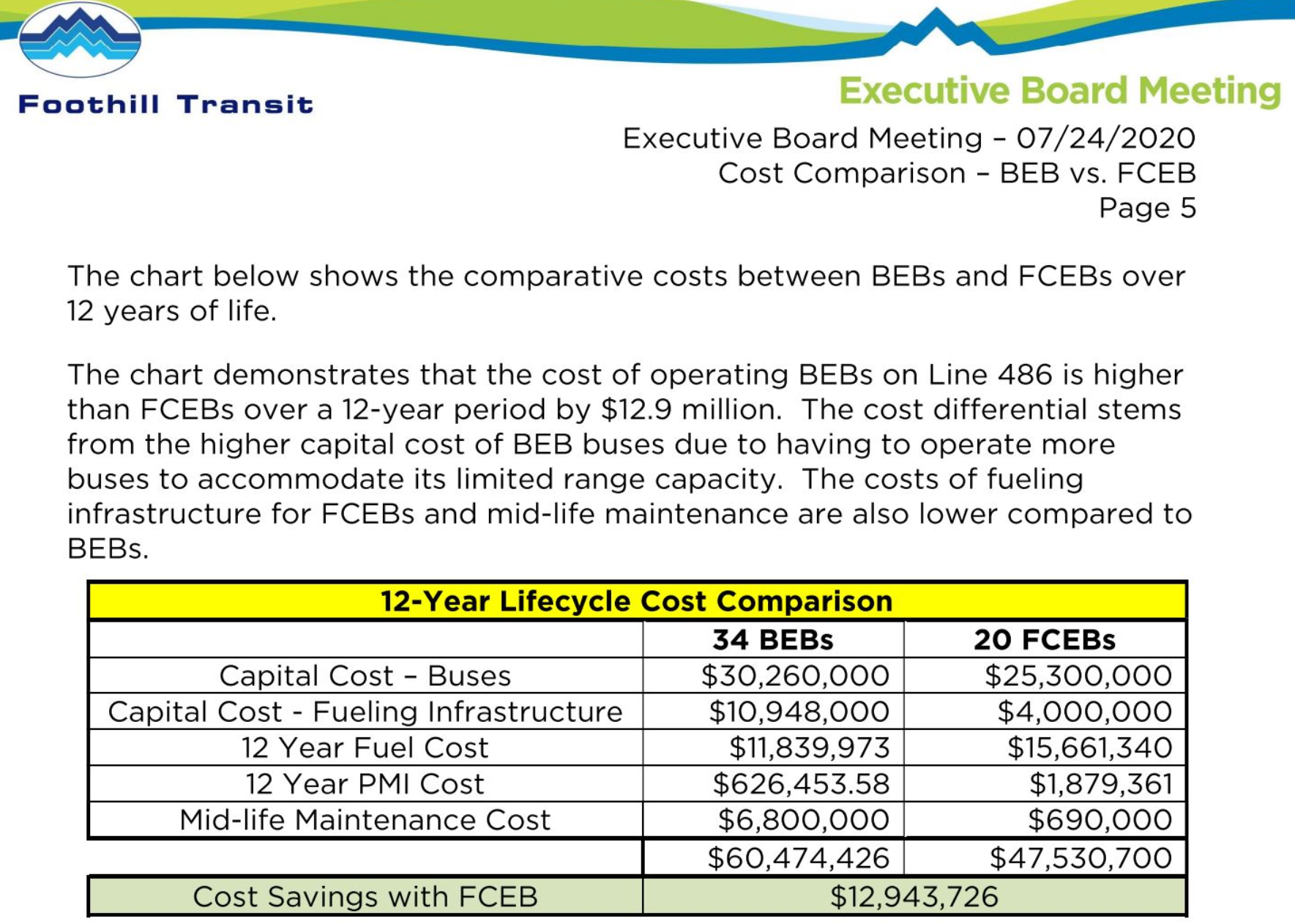

Et segment i kraftig vekst om dagene er selskaper som kjøper inn batteri-elektriske busser. De klarer ikke å få ladet dem, så de kjøper Hydrogen-generatorer for å hjelpe til med å foskyne laderne med energi når elforskyningen er dårlig ved området. "Idiot-opplegget" av hydrogen sørger altså for at vi klarer å elektrifisere mest mulig.

Hva med lønnsomheten da?

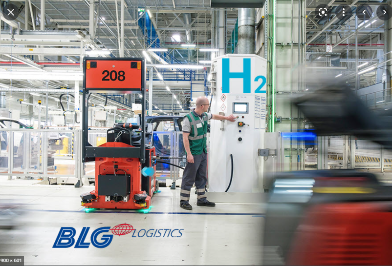

Jeg har pratet om hydrogentrucker siden vi startet for å vise at håndteringen av hydrogen, selv inne i lagre kan fint gjøres - sikkert.
Det er ikke veldig stor forskjell mellom det til at man utnytter dette i fly. Man starter med kort-distanse og batterier, så øker man behovet rundt rekkeviddeforlengere og typen "hydrogen" man trenger derifra. Rinse and repeat for det maritime segmentet og transport på vei.

Her ser du ei kostanalyse for elbusser og hydrogenbusser hos et firma som har kjørt begge deler i testprosjekter i ei stund.
https://www.masstransitmag.com/bus/vehicles/hybrid-hydrogen-electric-vehicles/press-release/21230971/ac-transit-ac-transit-releases-its-first-zeroemission-transit-bus-technology-analysis-study
De valgte altså å kjøpe hydrogenbusser til sine ruter pga det var mest lønnsom.
Sunline har ei tilsvarende analyse som kom til samme konklusjon.
