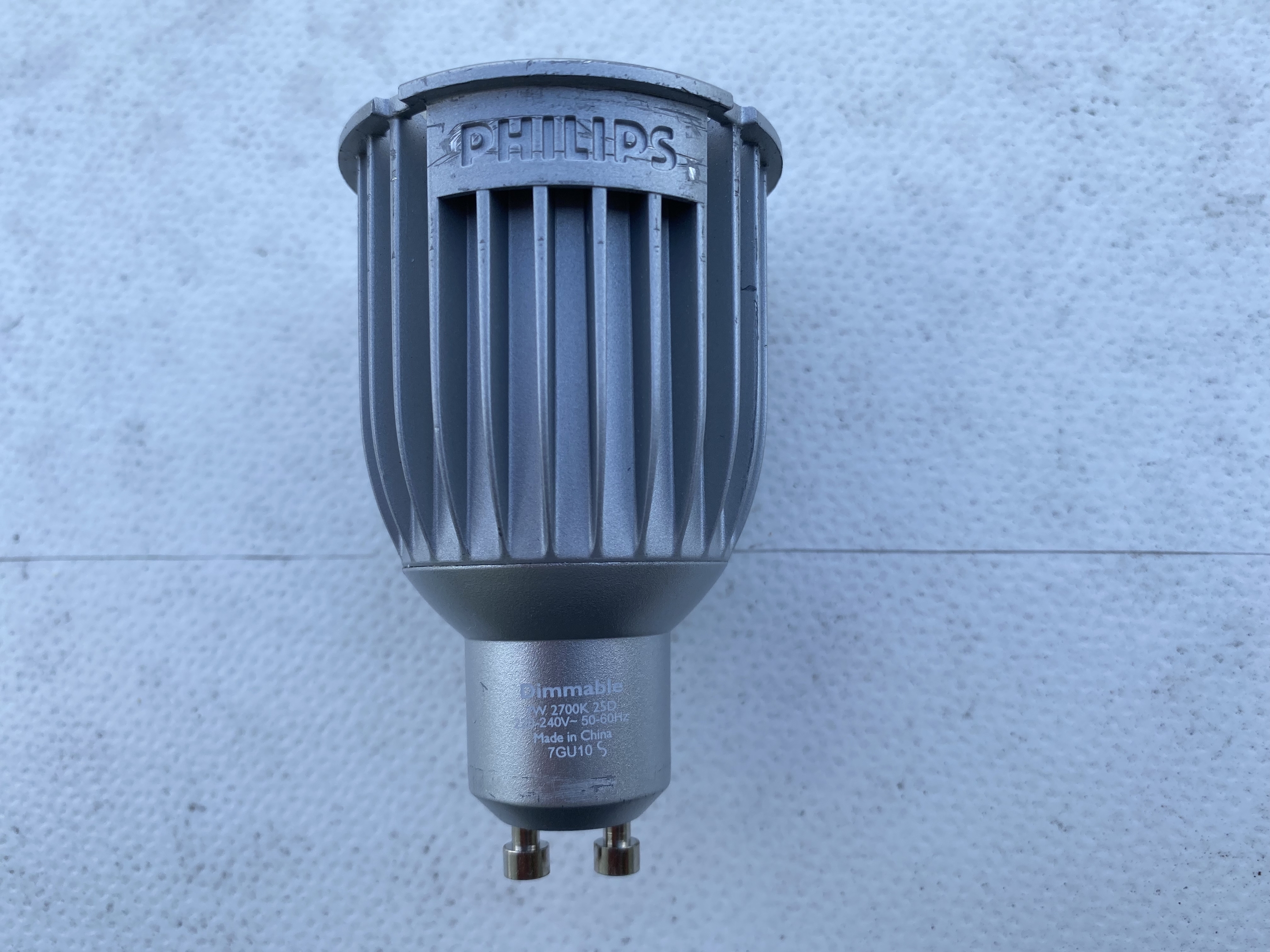

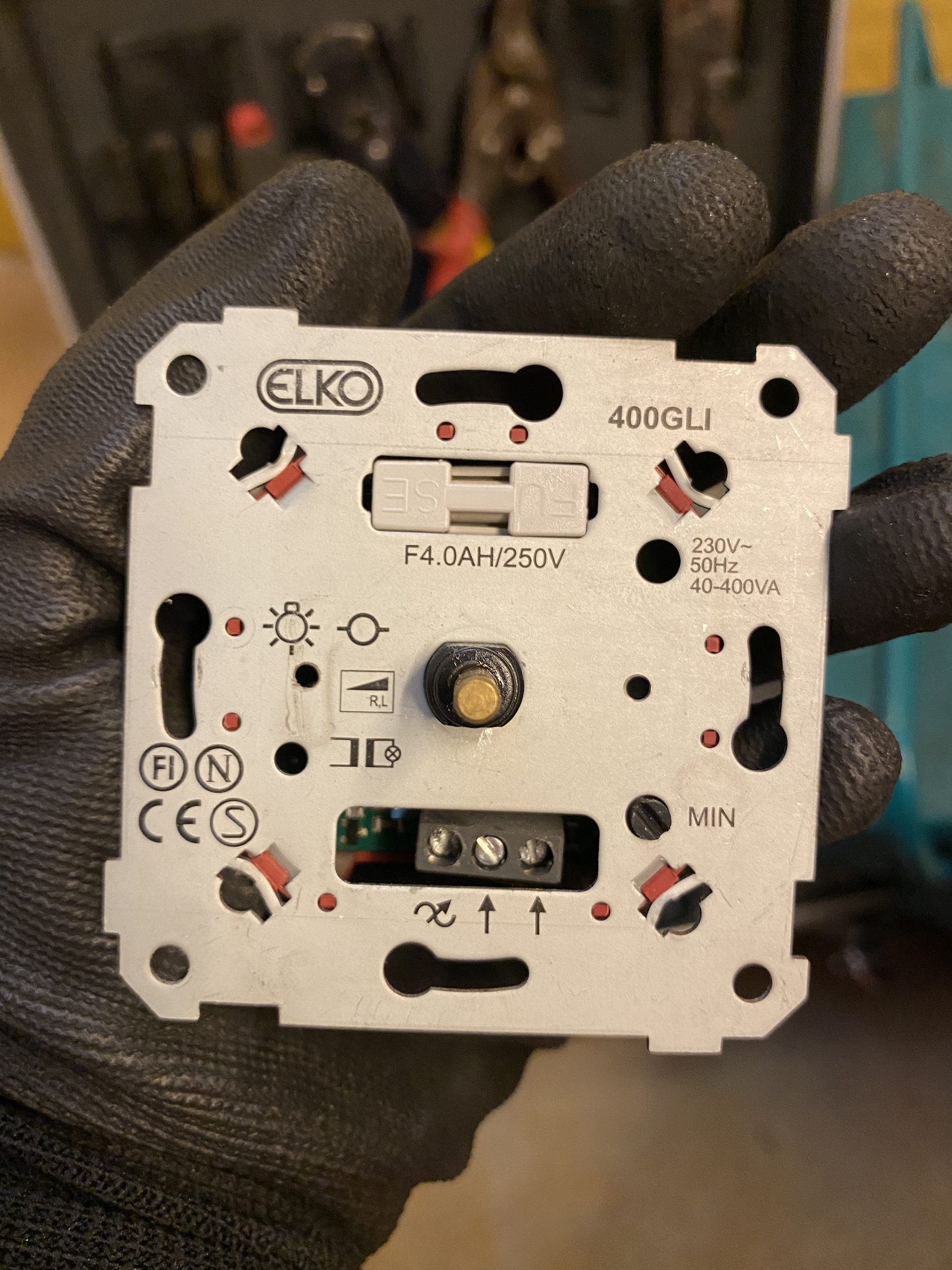

Sakiko Skrevet 5. august 2021 Del Skrevet 5. august 2021 Hei, Begynte for en stund siden å sette opp diverse ting i Home Assistant for å gjøre leiligheten litt mer smart. Det jeg er kommet til nå og som gjorde at jeg mistet litt lysten og gleden var å gjøre taklysene smarte, jeg fikk problemer og ga litt opp. Men nå er tiden inne for å prøve å fikse problemet. For gjøre spottene i taket smart begynte jeg med 1 rom for å teste, og gikk da til innkjøp av en Ecodim 07 Smart Zigbee-dimmer som jeg da byttet med den som stod i veggen fra før som var en Elko 400GLI (Litt usikker på nøyaktig produkt på den, men har lagt med bilde av den). Problemet: Etter jeg fikk satt opp smart dimmeren så fungerte ikke alt helt sikkerlig dessverre. Problemet er rett og slett flimring i spottene. Dersom jeg skrur av lyset på 100% styrke og på igjen, så begynner alt å flimre. For å da få den til å slutte med flimring, så dimme lyset ned til laveste mulig dimming, slå av og på lyset. Da kan jeg gradvis dimme opp til 100% og lyset holder seg uten å flimre. Dette er ganske irriterende og hemmer meg fra å kunne utnytte lyset til automasjon (Som for eksempel å slå seg på om morgenen), da lyset da bare ville flimret. Også prøvd å ta en liten video av problemet (Se video her). Usikker på om den hjelper noe særlig men. På slutten ser det også ut som den flimrer litt på videoen, men det er ikke noe jeg ser med øyet bare den som man ser i begynnelsen der. Spotene: Spotene i rommet er av typen Philips Dimmable 7W 2700K 25D (Vedlagt bilde under), disse er det 4 av i rommet. Er det noen som vet hva problemet her kan være og hva som eventuelt må til for å fikse problemet? Eller må jeg gå til innkjøp av en annen type dimmer for eksempel? Setter stor pris på alle forslag til å løse problemet. Kan også legge til at jeg har prøvd med andre spotter, som for eksempel OSRAM Par16 AC24567, men da ble det bare enda verre. Lenke til kommentar https://www.diskusjon.no/topic/1907869-flimring-problem-med-smart-dimmer/

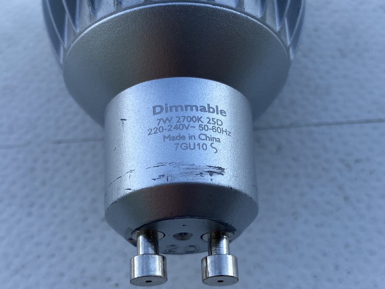

ProphetSe7en Skrevet 27. juni 2022 Del Skrevet 27. juni 2022 Jeg har ikke fått tid til å se på det enda, de to siste ble montert på fredag, der en av de flimrer. Det virker som at den som flimrer er innstilt annerledes enn de andre når det kommer til maks/min dimmenivå. Tenker jeg skal prøve å justere det, samt kjøre en reeset på den å se om det har noen effekt. Ser jeg tok feil angående hvilke downlights som er i bruk. I stuen og kjøkkenet har jeg warm din. I kjelleren som skal det være samme fabrikat men uten warm din. I rommet det flimrer så er det kun downlights uten warm din. I naborommet manglet jeg en downlight og måtte bruke warm to dim på siste punkt. Jeg venter på ny i posten, så da vil det jo vise seg om det er den ene warm dim downlighten som gjør at det ikke flimrer i det rommet, eller om det er selve dimmeren som er problemet. Lenke til kommentar https://www.diskusjon.no/topic/1907869-flimring-problem-med-smart-dimmer/#findComment-26398413

Sakiko Skrevet 24. juli 2022 Forfatter Del Skrevet 24. juli 2022 (endret) Jeg har nå "gitt opp" Eco dimmeren og kjøpt en Elko SmartDim vri Uni 200W RS PH, denne fungerer mye bedre og jeg har ikke lengre flimring ved å slå den på til 100%. Har 2 små problemer med den, men det er nok for det jeg bare ikke har forstått hvordan jeg kan endre innstilligene på den som er en smule frustrerende. Disse er: 1. Jeg har ikke fått til å justere min/max lysnivå, og trenger få justert min da den nå går for lavt og lysene flimrer om jeg setter til 15% eller lavere. 2. Fra det jeg har lest, så skal den kunne huske lysnivået når du slår den av for å sette lyset til samme nivå når du slår på igjen, det gjør den ikke. Ved å slå den av og på går den til 100%, uansett hva den stod på. Det er mulig at det barer er meg som ikke forstår bruksanvisningen helt på hva og hvordan man må trykke for å sette disse innstillingene. Men ser også ut som man kan sette det via Elko smart huben og appen deres, men har helt lyst å unngå å måtte kjøpe en hub til rundt 2k bare for å sette noen innstillinger på den. Endret 24. juli 2022 av Sakiko Skrivefeil Lenke til kommentar https://www.diskusjon.no/topic/1907869-flimring-problem-med-smart-dimmer/#findComment-26420479
Dobain Skrevet 1. september 2022 Del Skrevet 1. september 2022 Grunnen til flimring er lav last, du har bare fire lys totalt max 28w. Det står sikkert noen fine tall om at den klarer 0-200w eller noe slikt, men det skal du ta med en klype salt. Sett inn en Bypass så skal nok det gjøre susen for dimming. Koster bare 50 kr stk. Lenke til kommentar https://www.diskusjon.no/topic/1907869-flimring-problem-med-smart-dimmer/#findComment-26460247
