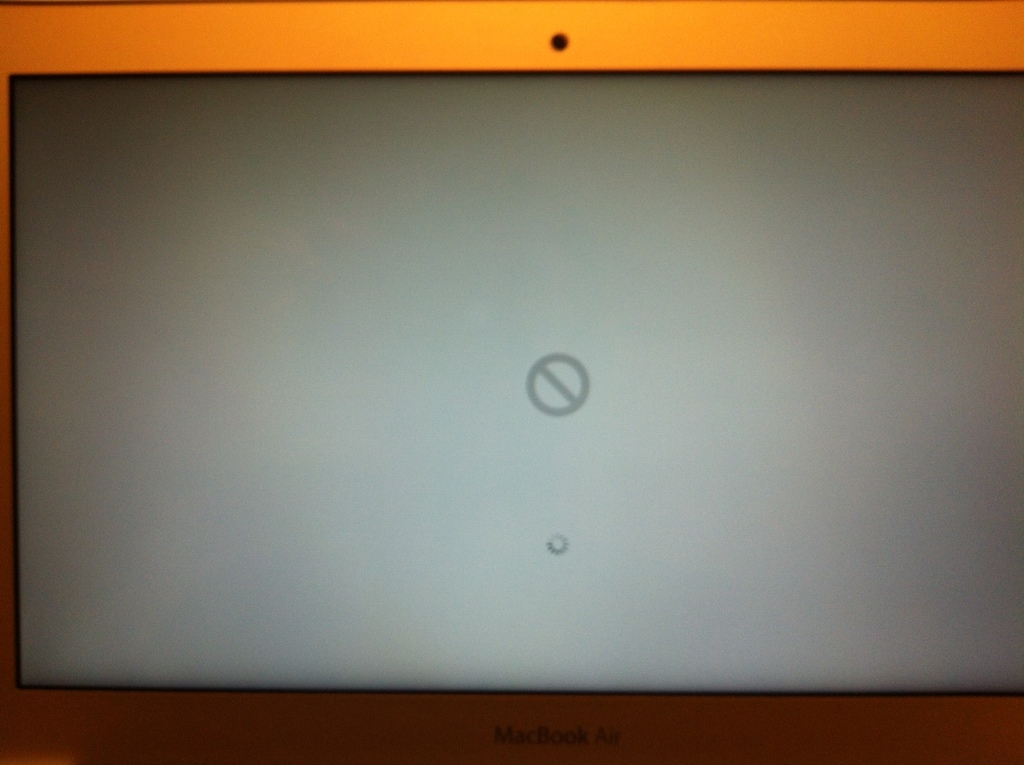

Tullballj Skrevet 6. juli 2021 Skrevet 6. juli 2021 Jeg har en Mac mini fra late 2012. Maskinen har fungert helt fint til i dag. Når jeg skulle slå den på og skrive ut noe kom det opp et slikt symbol. Jeg prøvde å kjøre gjenoppretting men den kunne ikke finne noen sikkerhetskopier. Jeg ble derfor nødt til å prøve å re-installere operativsystemet men det går ikke heller. Etter 10-15 min stopper det opp og vil ikke fullføre. Jeg vet derfor ikke hva jeg skal gjøre. Noen tips?
henrikwl Skrevet 6. juli 2021 Skrevet 6. juli 2021 Det lukter harddiskhavari. Da er det nok ikke stort å gjøre annet enn å bytte harddisk.
vidor Skrevet 6. juli 2021 Skrevet 6. juli 2021 Ikke greit å si hva som skjer, men det mest nærliggende er som sagt defekt disk. Hadde bare installert macOS på en minnepinne eller ekstern harddisk for å teste at det ikke er noe galt med maskinen. Deretter byttet ut den interne (2,5" SATA). Denne maskinen har plass til to ulike disker, så du kan f.eks ha en SSD for OS og kjøre en data-disk hvis du bruker et slikt kit; https://www.aliexpress.com/item/32988406762.html

Tullballj Skrevet 6. juli 2021 Forfatter Skrevet 6. juli 2021 Jeg har en bærbar Mac. Kan prøve å installere softwaren fra den på en en ekstern hdd og kjøre den fra mini macen. Da ser jeg i hvert fall om det er disken eller noe annet som er ødelagt.
