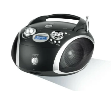

(Forts.) Displayet viser teksten "NO USB" når minnepinnen står i. Filsystemet er FAT32 med tildelingsenhet 16kB. Det samme som en USB fra Kingston, som virker.
Er det noen her som forstår hvorfor minnepinnen ikke blir lest og gjenkjent av musikkspilleren. Hvis du ikke har et forslag til løsning, så behøver du ikke svare "spør noen andre eller spør Grundig", nå er jeg her på Diskusjon.no for å få forslag til hva jeg skal gjøre. Minnepinnen fra Verbatim er feilfri og fungerer på PC-en.

Hei, nei begge minnepinnene, Kingston og Verbatim er 8GB. I mellomtiden har jeg frigjort plass på en Patriot flash drive, som først ga samme feilmelding "NO USB". Men, tra-la-la, etter formatering på nytt (ikke hurtig-) med FAT32 og tildelingsenhet 32kB, så virker Patriot på musikkspilleren, og da er jeg hjulpet. Verbatim har fått rolle som backup-medium.
Rettelse: nei, bare se bort fra min løsning. Problemet har vært dårlig kontakt. Ved å sette i minnepinnen flere ganger, så blir den lest og gjenkjent når det er 100% kontakt og minnepinnen er så godt inn i porten som mulig.
