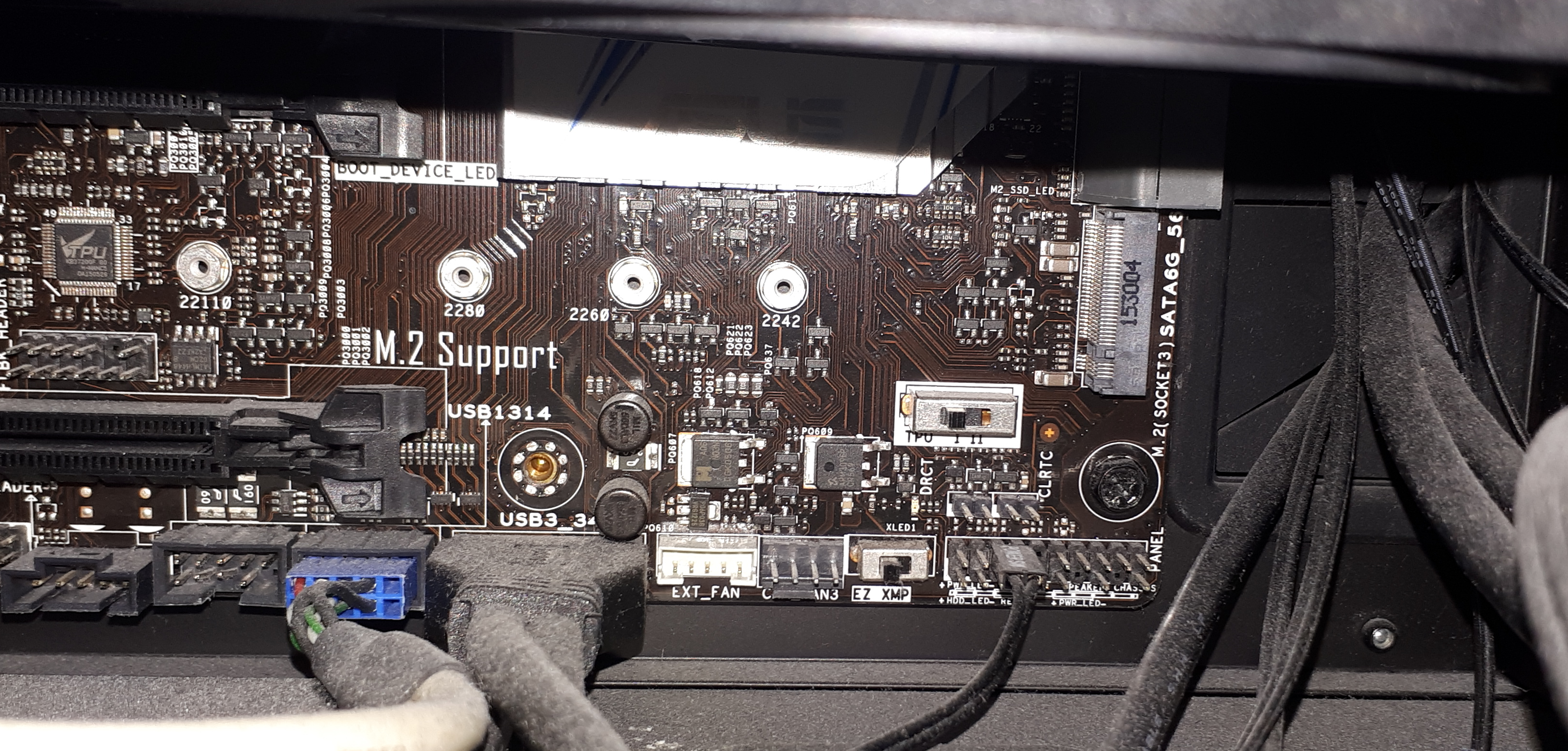

Marinade87 Skrevet 31. mai 2021 Forfatter Skrevet 31. mai 2021 Den som står i laptopen er NVMe, ja. Jeg ser at det faktisk er en M.2 sokkel på hovedkortet i stasjonær-PCen min, og det greieste hadde vært om jeg kunne ta den gamle disken i der, ta et image, bytte til ny SSD og overføre imaget tilbake. Men er usikker på om den vil støtte NVMe? Hovedkortet er et ASUS Z170-A og rundt 5.5 år gammelt det også. Ser i specsene: SATA-600 / PCIe 3.0 -kontakter: 6 x 7pin SATA, 1 x M.2, 1 x SATA Express port - RAID 0 / RAID 1 / RAID 10 / RAID 5 Det betyr vel at det ikke er NVMe? Vil disken være bakoverkompatibel om den settes i dette sporet? Hovedkortet har forøvrig 1x USB-C 3.1 port, så skal forhåpentlig være bankers med eksternt kabinett. Men hadde håpet å spare de kronene. Her er bilde fra hovedkortet (bare lov å ikke se på støvet i bunnen 😉 )

idleman_2 Skrevet 31. mai 2021 Skrevet 31. mai 2021 59 minutes ago, Marinade87 said: Den som står i laptopen er NVMe, ja. Jeg ser at det faktisk er en M.2 sokkel på hovedkortet i stasjonær-PCen min, og det greieste hadde vært om jeg kunne ta den gamle disken i der, ta et image, bytte til ny SSD og overføre imaget tilbake. Men er usikker på om den vil støtte NVMe? Hovedkortet er et ASUS Z170-A og rundt 5.5 år gammelt det også. Ser i specsene: SATA-600 / PCIe 3.0 -kontakter: 6 x 7pin SATA, 1 x M.2, 1 x SATA Express port - RAID 0 / RAID 1 / RAID 10 / RAID 5 Det betyr vel at det ikke er NVMe? Vil disken være bakoverkompatibel om den settes i dette sporet? Hovedkortet har forøvrig 1x USB-C 3.1 port, så skal forhåpentlig være bankers med eksternt kabinett. Men hadde håpet å spare de kronene. Her er bilde fra hovedkortet (bare lov å ikke se på støvet i bunnen 😉 ) Ser det står M.2 (socket 3) SATA 6G_5...
PaladinNO Skrevet 31. mai 2021 Skrevet 31. mai 2021 (endret) Siden det er et eldre hovedkort så vil nok en M.2 oppta båndbredden til SATA5_6. Men de detaljene står i hovedkortmanualen. Basert på bildene jeg postet over viser bildet av hovedkortet ditt et M.2 NVMe-spor. Endret 31. mai 2021 av PaladinNO 1
Marinade87 Skrevet 31. mai 2021 Forfatter Skrevet 31. mai 2021 (endret) Jeg fikk søkt opp manualen, og det kan se ut som den vil kunne støtte NVMe "1 x M.2 x4 Socket 3, *2, with M Key, type 2242/2260/2280/22110 storage devices support (both SATA & PCIE mode)*3" Står også "M.2 shares SATA mode with SATA Express. Change this before installing M.2 SATA devices". Men vil tro det ikke gjelder i PCIE mode. Regner med PCIE mode er det samme som NVMe? Eller kanskje en litt tidligere versjon før NVMe ble definert som noe eget og at det etter 95% sannsynlighet vil fungere.. Litt som at DVI og HDMI (uten lyd) egentlig er samme type signal, men kan ha litt tendenser til å "krangle" likevel fordi enkelte støttede features ikke overlapper helt riktig mellom standardene. Men nå har jeg uansett bestilt med den icy boxen, og kan ordne det via USB, så da er det ikke så viktig lengre. 😀 Endret 31. mai 2021 av Marinade87
Svein M Skrevet 31. mai 2021 Skrevet 31. mai 2021 NVMe kjører på PCIE, så disse begrepene hører sammen og du kan nok også se at de brukes om hverandre i omtale når det gjelder SSD interface.
