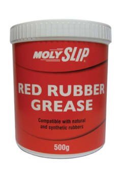

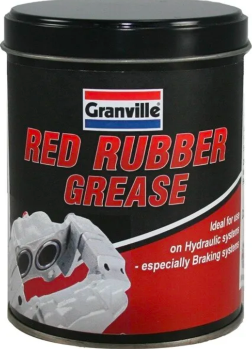

Enig med Sedsberg. BT sitt silikonfett er ikke særlig egnet. Personlig bruker jeg "Red Rubber Grease". Fettfri smurning for alt av gummi, også bremsedeler av gummi.
Den skal finnes i handel i Norge, flere bilverksteder bruker den, jeg har kjøpt min på ebay England. En hundrings for et halvkilo, som rekker sånn ca resten av livet.

Denne ?
