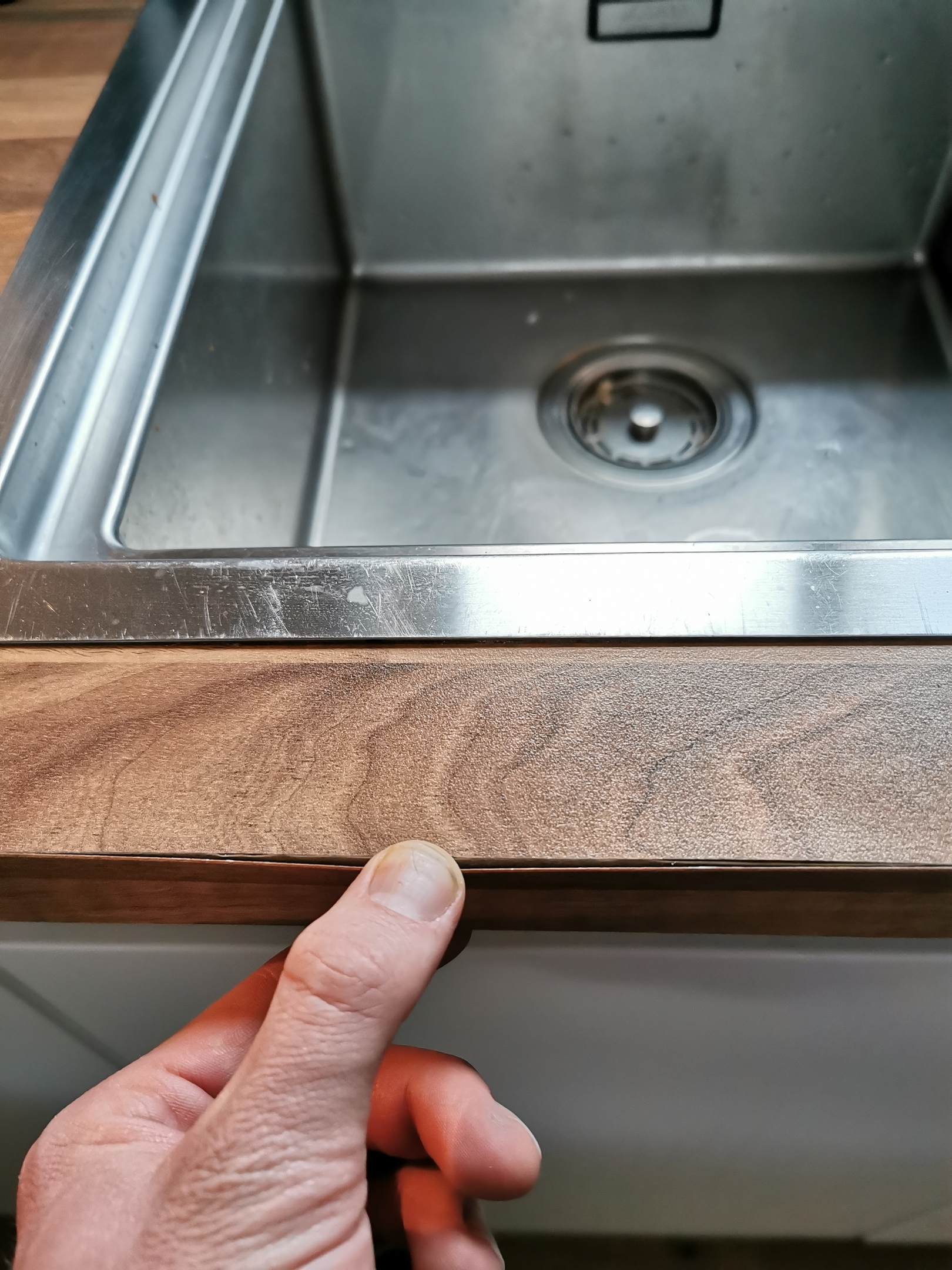

Hei,
Har en laminat benkeplate hvor kantlisten er påtur til å løsne. Noen som har erfaring med hva man kan gjøre? Platen er ellers veldig fint holdt.
Kan kanskje kjøpe inn tyntflytende lim og en sprøytespiss. To klemmer for å presse kantlist fast over natta vil nok sørge for at den sitter fast igjen
  • Innsiktsfullt 1
Prøv med strykejern først hvis du har, så se om det kan reaktivere limet og feste den igjen.
Det enkleste er nok å få lim nedi og sette under press over natten som Newman nevner.
