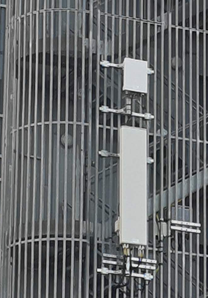

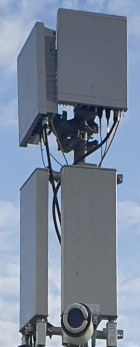

mandela Skrevet 2. mai 2021 Skrevet 2. mai 2021 (endret) Telia sin 5G utbygging er lett gjenkjennelig med skinnende hvite antenner, en mindre firkant som håndterer 5G midband og en stor, lang antenne som håndterer 4G med mulighet for 5G DSS i lowband (?). Telenor sitt utstyr ser ut til å være litt gråere i fargen, nesten for at det skal se ut som gammelt utstyr, begge bruker Ericsson. Har ikke sett tilsvarende tydelig mønster i deres utbygging som hos Telia. Eksempel på Telia sitt nye 5G og 4G upgrade utstyr: Telenor, 5G øverst: Endret 2. mai 2021 av mandela 1
