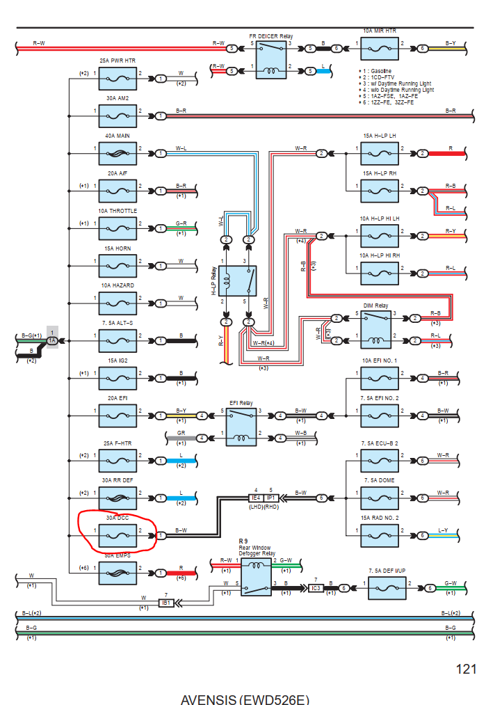

Jeg har en 2004 Toyota Avensis (T25)
Det er helt nytt batteri men bilen min vil ikke starte, lys i dashbord, fjernlys, blinklys, osv. sluttet å virke (kun P/S, og bremse lys virker i dashbord), dører vil ikke låses/lukkes når vi trykker på i nøkkelen. det er ikke noen gåene sikkringer. Så mekanikeren min begynte å sjekke, han stengte av motoren, koblet fra neg-terminalen og satte et voltmeter mellom neg-terminalen og den negative batteriposten. det var spenning så han begynte å ta ut sikringer fra sikringsskapet i motoren. en gang han fjernet DCC-kortsikringen(se vedlegg) gikk spenningen til 0, sikringen ser bra ut, er det noen som vet hva det er for eller hva som forårsaker at bilen ikke starter?

D.C.C blir vel det samme som short pin, transportsikringen. Når man tar teknisk klargjøring av en ny Toyota må man sette i denne sikringen for å aktivisere låser m.m, vekke liv i bilen.

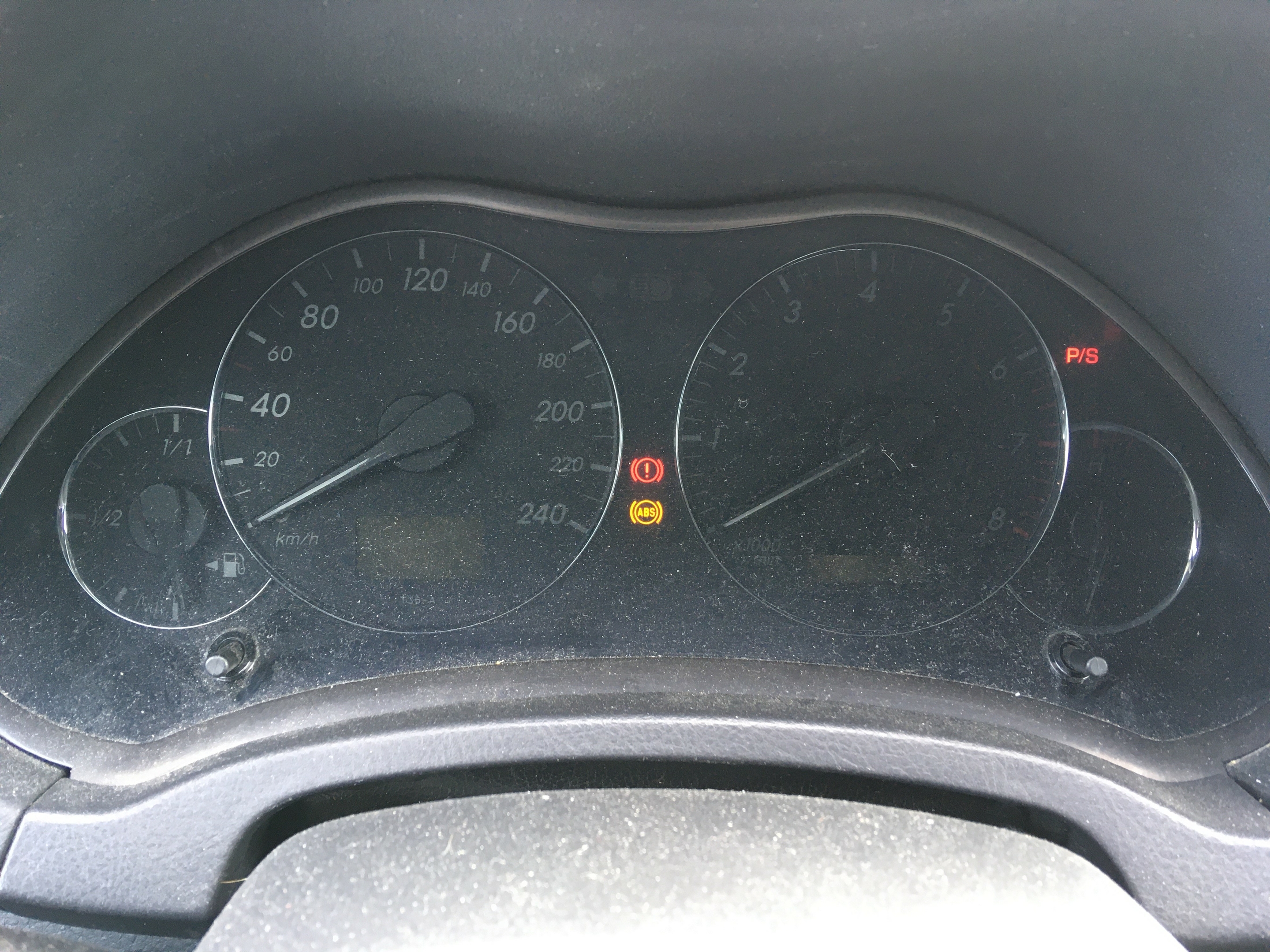

Disse ikke fungerer når jeg skrur på tenningen: Hovedlys, sentrallås, radio, bake lys, bremse lys, osv. og på dashbord, varsellampene parkerings bremse lys, ABS og P\S lyser men ingen andre(Se bilde)
