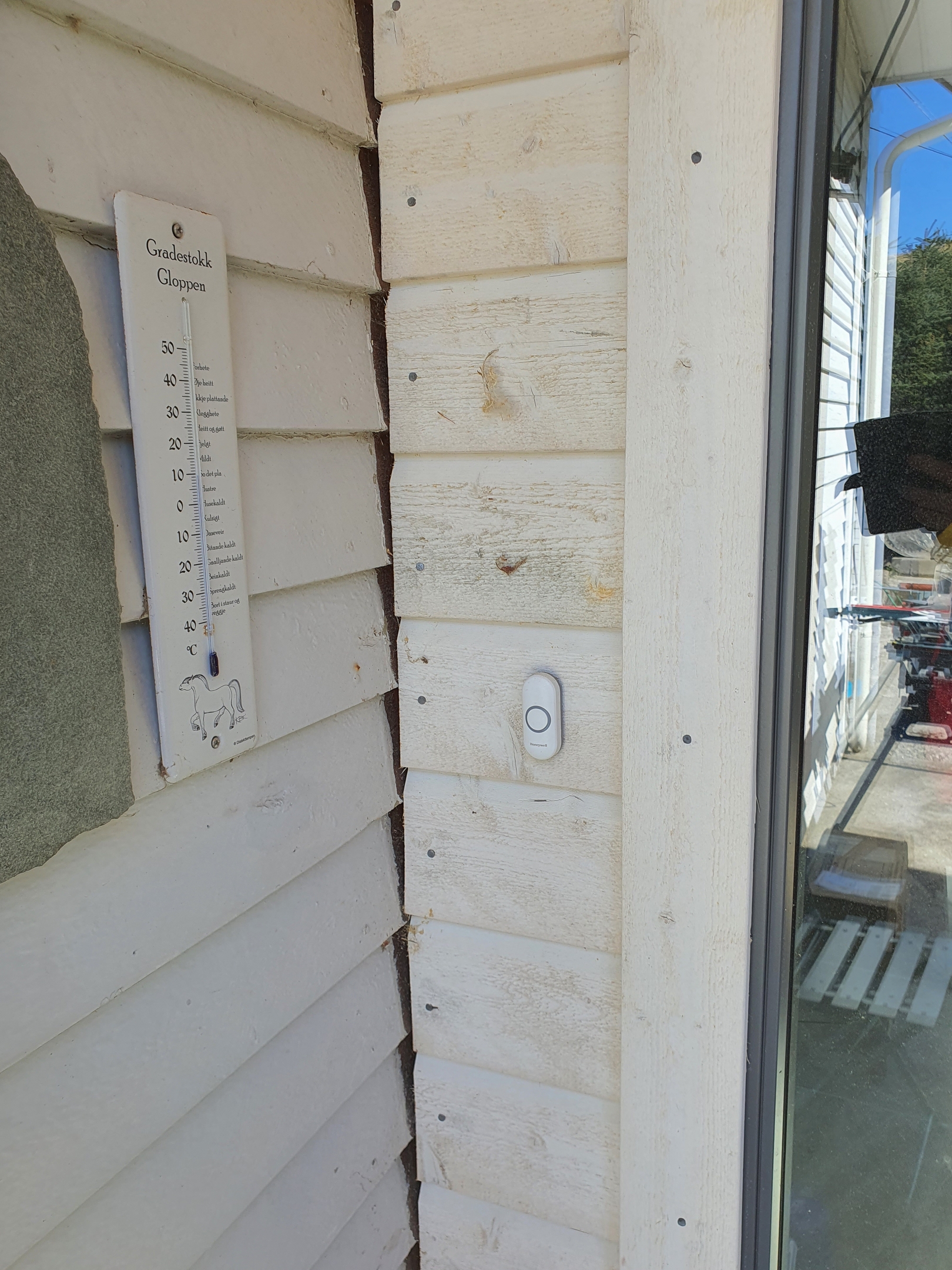

Hei,
Litt usikker på kva den mest fornuftige tittelen blir, men eg trenger å kutte til et bord som skal dekke over et sted kor enkel falsa kledning møter dobbelfalsa kledning. (Se bilde). Korleis blir den enklaste/beste måten for meg å merke opp dette bordet?
Takker for alle svar og tips!
Min kjappe løsning ville vært å klippe til en papp eller papir som passet inn over ca 3 bord, så kan den tegnes inn på planken som skal skjæres til nedover.
Du kan også tilpasse høyden først, så dette den inntil, og merke hvor hvert bord på venstre vegg treffer listen. Da kan du sette merke inn på planken som på hvor langt inn du må kappe. Da er det kjapt å slå en strek til neste merke som du da kjapt får riktig vinkel. Mulig litt vanskelig forklart.
Siden du på listen som skal inn, får kapp oppover, så kan det være lurt å fuge endene før den monteres slik at de ikke kan bli stående vann på stoppen av kappet, og trekke inn i treverket.

Takk for tips. Korleis får eg den "øvre" vinkelen? Kor langt inn er jo greit, men det er jo ikkje en 45 graders vinkel horisontalt.
Tenker du på den som er ca 2 cm inn i bordet, eller den lange på ca 10 cm som er bordet?
AndersT2 skrev (1 minutt siden):
Den som er ca 2cm inn i bordet.

Det er det enkleste, men slik jeg skjønte det på TS så er der ferdig alt, og det er nytt inn mot eksisterende vegg. Så litt for sent.
Lutador skrev (16 minutter siden):
Den blir såpass liten at det er mye enklere å fuge enn å tilpasse.
Legger ved en kjapp tegning. oransje er eksisterende bord. Sort er listen du må tilpasse.
Sett planken inntil veggen, så marker alle stedene planken treffer veggen (rød strek). Sett streken så lang som det er rett inn. Så trekker du fra det punket en strek opp til neste røde strek (vist i grønn). Da skal det bare være å skyve inn når den er ferdig kappet.
Hvis du har en liten plankebit du kan teste med, så gjør det først på 2-3 bord, så ser du om der funker uten å måtte sløse med en lang lengde.
Fuging blir nødvendig her, da vannet har mange steder å samle seg. Du bør fuge hele veien. Egentlig legge på en fug på kortenden i det du presser den inn og fester den permanent, så langs kant etterpå.
Funkelen opp i de 2 cm, kan du også få til ved å starte kappet litt høyere enn der den grønne streken treffer kanten, og ned til merke på den røde. Det enkleste er nok å teste ut på en kort en og se an vinkelen, så kopiere. Det er enkelt å kopiere, bare måle fra rett strek og opp til der kuttet starter.

Så en episode av "eventyrlig oppussing" hvor snekkeren "mikkel" løste akkurat dette problemet. Vanskelig å forklare men han saget bordene slik de passet perfekt. Akkurat som et pusslespill. Var en av de tidligere episodene hvor han fremdeles var med. Men nå er jo dette allerede snekkret opp.
