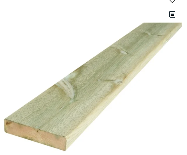

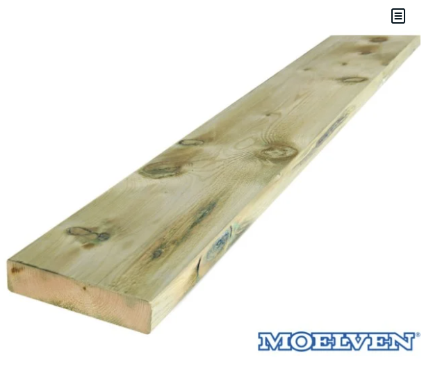

Oter Skrevet 8. april 2021 Skrevet 8. april 2021 og klasse 1 er mye bedre en klasse 2,klasse 2 har sprekker,kvistutslag,og vannkant
kremt Skrevet 8. april 2021 Skrevet 8. april 2021 Det er nok et godt bilde på forskjellen. Klasse 2 tillater større kvister og tørre kvister blant annet. Det spørs på bruken, levetiden tror jeg er omtrent den samme uansett, så det er på utseendet forskjellen er.
newman221 Skrevet 8. april 2021 Skrevet 8. april 2021 Blir ofte mer fliser med klasse 2, noe som ikke alltid er så gøy når man tusler barbeint rundt
Oter Skrevet 9. april 2021 Skrevet 9. april 2021 vil si at det bildet av klasse 2,var av en ganske bra kvalitet til og være klasse 2,du får nok bord som er endel værre en dette
