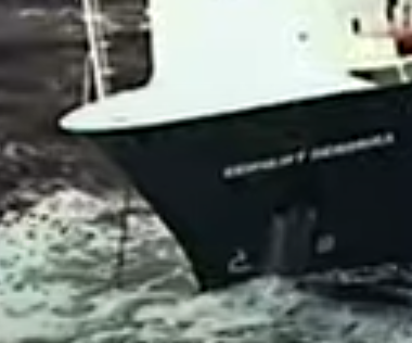

Fra Kystverkets video kan det se ut som det henger en sleper eller ankerkjetting fra baugen (bildene viser i forumtråden):

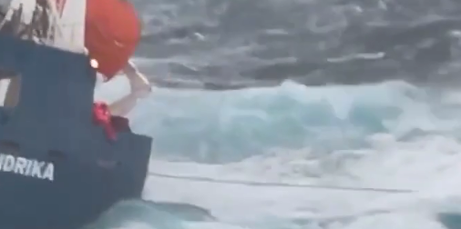

Det henger også en trosse på stb side akterut:

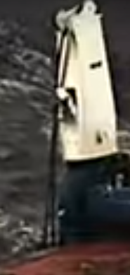

Det går også wirer i sjøen fra aktre kran. Bommen er borte, spørs om den henger under båten etter løftewirene.
