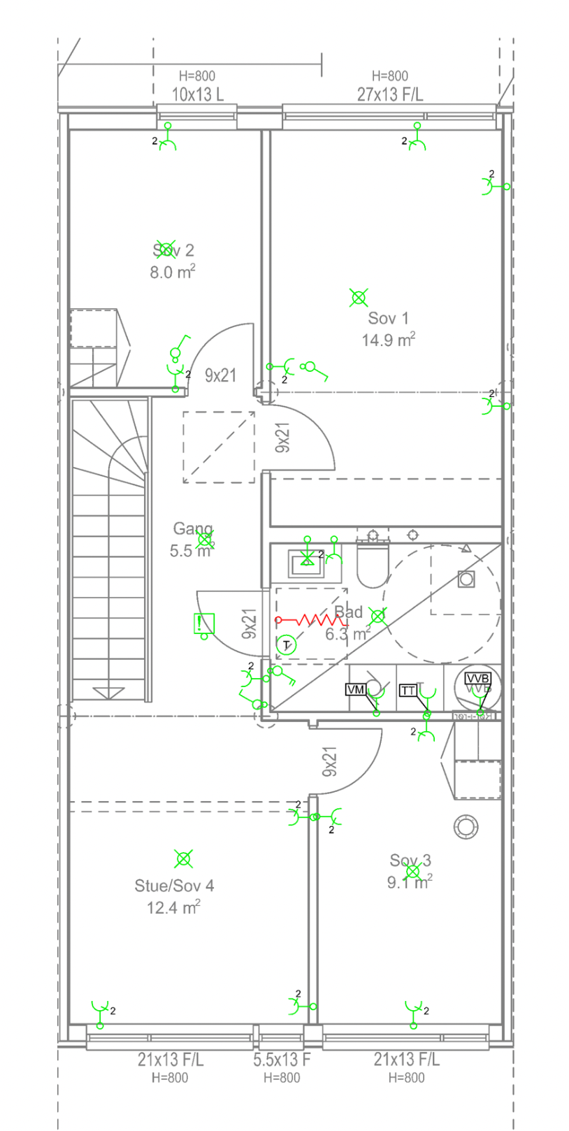

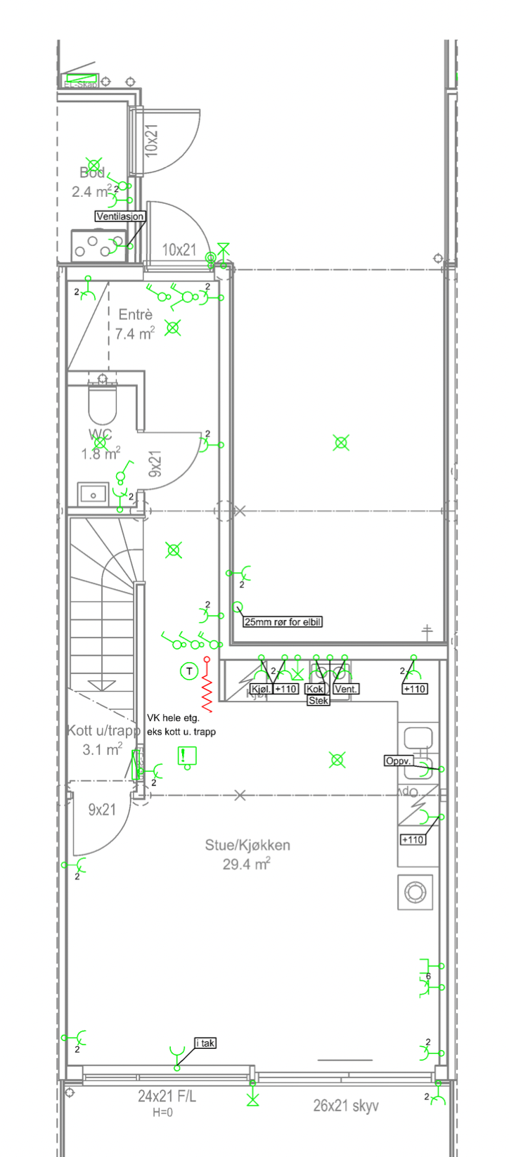

Mountain Skrevet 5. april 2021 Skrevet 5. april 2021 Hei, I slutten av sommeren ferdigstilles vårt nytt rekkehus. I morgen skal vi ha gjennomgang i boligen før elektriker starter sitt arbeid, så skal i utgangspunktet bestemme oss i morgen tidlig. Endelig hjemmeautomasjon og smartløsninger har vi ikke landet på enda, men vi ønsker å gjøre det mest fremtidsrettet og smartvennlig og er dermed innom tankene om å ha kablet nettverk med dobbel ethernet i alle rom for PoE AP, switch, flere stasjonære og en spillkonsoll i «Sov 3» (som skal bli kontor), egen router (lest litt om UniFi Dream Machine) enten i stue eller kontor (valgfritt via elektriker) og gå bort fra dimmerbrytere (som jeg leser kan bli problematisk). Elektriker skal ha en del for å legge ekstra stikker og tele/data-punkter så jeg har sett litt på alternativer som å få de til å legge rør slik at vi kan trekke selv (dette er et tema jeg ikke har erfaring med, så derfor poster jeg dette innlegget). Hva er «must have» dersom man skal gjøre smarte valg under byggeprosessen for å ikke være begrenset etter ferdigstilling? Er åpen for både tips om noe elektriker kan gjøre og en hybridløsning hvor elektriker trekker eller fører frem noe slik at vi kan gjøre noe på egenhånd også. Akkurat hvilken teknologi vi lander på og hvilke produkter vi lander på er fortsatt ikke fastsatt. Det vi vet er at vi ser på dørlås (Yale e.l), bevegelsesensor, elektriske rullegardiner og parsienner, Tibber for strøm og åpne dermed HAN-porten for Easee Equalizer og Easee Home laderobot, skal gå for Hue-pærer, foretrekker Homekit over Google’s økosystem og ser på muligheten for HomeAssistant på en Pi/NUC. Det viktigste er at det fysiske som ikke kan endres lett etter overtakelse er på plass, så kan vi bestemme oss for programvare og protokoll senere. Setter pris på eventuelle forslag til endringer og tilvalg på vedlagte tegninger som er delt av elektriker, slik at jeg kan få delt dette videre. På elektrikers forslag er det kun ett datapunkt (ved TV, hvor ISP sin fiber kommer inn).

Salvesen. Skrevet 5. april 2021 Skrevet 5. april 2021 Når en først bygger nytt ville jeg lagt buss kabel over nettverkspunkt. Trådløst wifi over nett er drit bra nå. Men hjemme automasjon over radio er verre. Det fungerer, men langt i fra like bra som nettverk på radio. Legg opp nettverk der det trengs. Altså teknisk rom til begge sikringsskap. For elektrisk, legg buss kabel som det holder, slik at du kan integrere knx system. Vill gi deg en langt bedre stabilitet. 1

Mountain Skrevet 5. april 2021 Forfatter Skrevet 5. april 2021 Følgende er elektriker sine priser på stikk og datapunkt: På-vegg installasjon gjelder kun for vegger direkte mot nabo, ikke andre yttervegger. Punktpris er 1x1.250,- for en dobbel stikk, tilsvarende pris for bryter, takpunk m.m. Om du bestiller ferdig trukket enkelt eller dobbelt punkt, så blir det ferdig trukket og koblet, klar for å koble til utstyr ute i anlegged med kabel (RJ45 plugg) og tilsvarende kobling i skap med tilkobling for RJ45. Svakstrøm blir da punkt (1.250,-)+ trekking/kobling (1.320,- for enkelt eller 1.940,- for dobbelt) Alle priser eks mva. Det får meg til å foreslå kun rør for å kunne trekke etter overtakelse. Er dette normal pris?

Salvesen. Skrevet 5. april 2021 Skrevet 5. april 2021 Noen andre ting å tenke på: Ventilasjon, bør ha tilkobling mot teknisk rom for styring. Personlig har jeg dette over nettverk. Modbus til ethernet adapter. Varmepumpe, samme som over. Avhengig av modell såklart. Personlig har min modell wifi adapter så styres over wifi. Ville dog hatt bus om mulig. VVB, bør ha muligheter for å styres. Personlig styres dette over z-wave hos meg. Dører, elektriske sluttstykker. Personlig har jeg elektronisk lås med batterier, styring over z-wave. Tungvindt. Sikkert andre ting jeg har glemt😅
Mountain Skrevet 5. april 2021 Forfatter Skrevet 5. april 2021 Salvesen. skrev (39 minutter siden): Personlig hadde jeg trukket rør selv etter han var ferdig med sine punkter. Rør koster lite og enkelt å legge etter noen videoer på youtube. Du kan også se over arbeid som er gjort for å sanke tips. Det er et byggeområde og et rekkehus via et byggeprosjekt med flere boenheter. Slik jeg forstår det så har vi kun gjennomgang i morgen og deretter skal de ta seg av alt det elektriske. Deretter får ikke vi tilgang før i sommer når vi skal få adgang for å legge gulv og male vegger, da er alt det elektriske ferdigstilt. Kan jeg foreslå at de legge rør i fra f.eks TV-punkt og opp til kontor, videre rundt i huset? Bør vel koste betraktelig mindre enn at de terminerer doble RJ45 punkt som ikke vil være mulig å endre eller trekke mer frem til i fremtiden. Jeg leser at mange angrer på at de ikke la noe eller la flere rør i vegg da de hadde mulighet.
Salvesen. Skrevet 5. april 2021 Skrevet 5. april 2021 Mountain skrev (13 minutter siden): Det er et byggeområde og et rekkehus via et byggeprosjekt med flere boenheter. Slik jeg forstår det så har vi kun gjennomgang i morgen og deretter skal de ta seg av alt det elektriske. Deretter får ikke vi tilgang før i sommer når vi skal få adgang for å legge gulv og male vegger, da er alt det elektriske ferdigstilt. Kan jeg foreslå at de legge rør i fra f.eks TV-punkt og opp til kontor, videre rundt i huset? Bør vel koste betraktelig mindre enn at de terminerer doble RJ45 punkt som ikke vil være mulig å endre eller trekke mer frem til i fremtiden. Jeg leser at mange angrer på at de ikke la noe eller la flere rør i vegg da de hadde mulighet. Om dere har fått muligheten til å legge gulv og male selv så tipper jeg dere får kjøre inn noen rør også om dere maser litt:) Ja rør kan en rett og slett ikke få nok av. Koster lite og er gull verdt i fremtiden.
