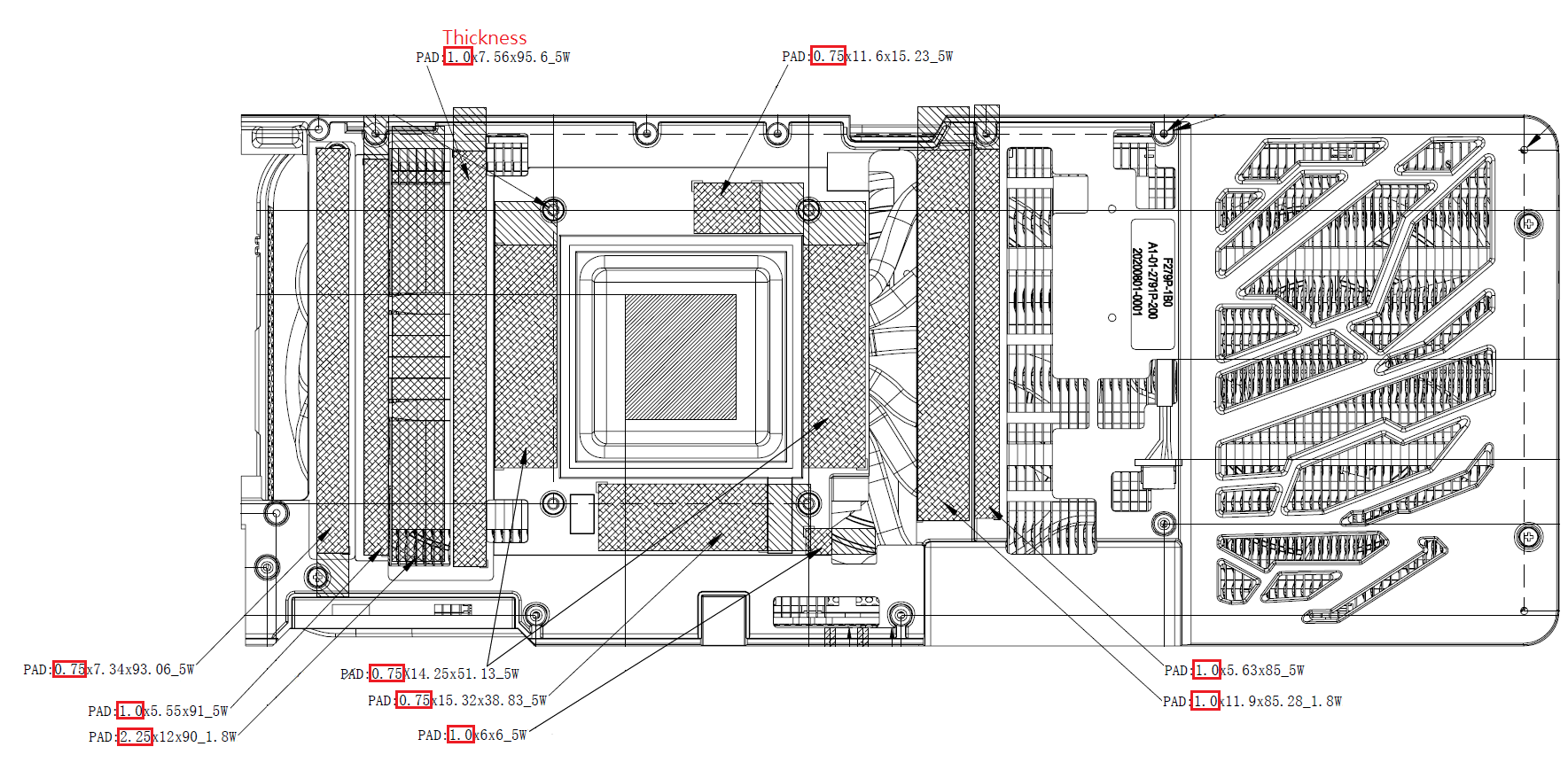

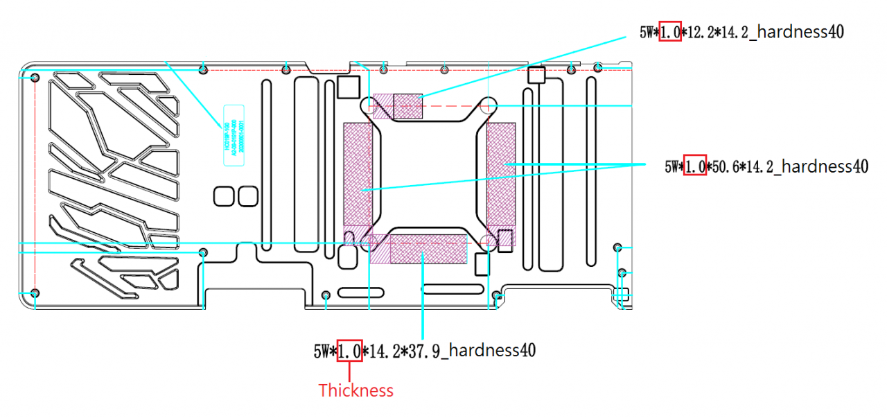

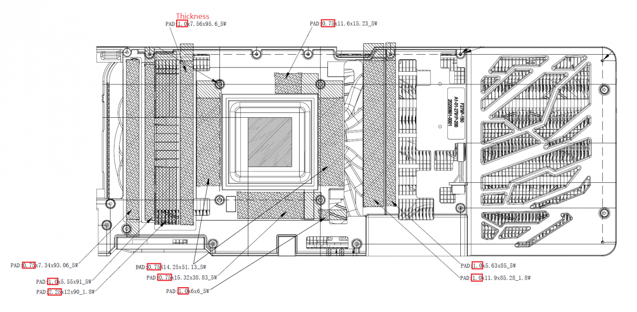

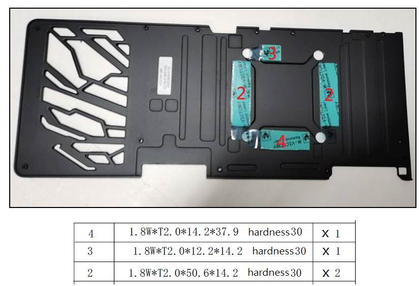

activex Skrevet 28. januar 2022 Skrevet 28. januar 2022 Pad størrelser for Gainward 3080 Phantom for de som er interessert:
