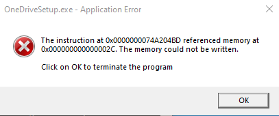

Hei, jeg har et problem som jeg rett og slett ikke klarer å finne problemet på. Har en clean windows der jeg verken får åpnet eller innstallert programmer. Noen som har vært borti noe lignende?

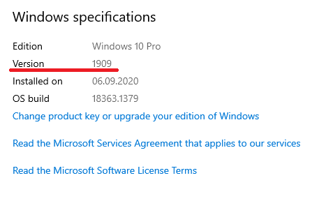

Yes, er versjon 1909. Kan tilføye at i ukene i forveien hadde jeg et lignende problem men kun med discord. Det føltes nesten som at programmet levde sitt eget liv... Programmet ville ikke åpne, så åpnet det seg før det lukket seg sekunder senere. Plutselig åpnet det seg flere timer senere uten at jeg trykte på noe som helst. Så slettet hele discord. Vet ikke om dette har noen sammenheng.
Se om du får tak i 20H2 og installer den direkte.

Jeg prøvde nå i sikkermodus, akkurat samme problemet. Jeg får startet noen programmer men flesteparten vil ikke starte og jeg får den feilmelding som jeg linket til over her. Prøvde også en scan med sfc scannow og den fant ingen feil der.

Jeg tror faktisk 20H2 updaten fikset problemet! :) Ingen anelse hva som var galt men nå har det ikke vært noe problemer siste timene etter jeg innstallerte 20H2.

Min erfaring er at noen versjoner har problemer med noe hardware. Nyeste jeg kan bruke på PC-en jeg tok screenshot fra er 1909. Prøver jeg 20H2 så vil den ikke boote. En laptop jeg har fikk også plutselig problemer med lydkortet etter en oppdatering. Et par versjoner senere så var det plutselig fikset.
