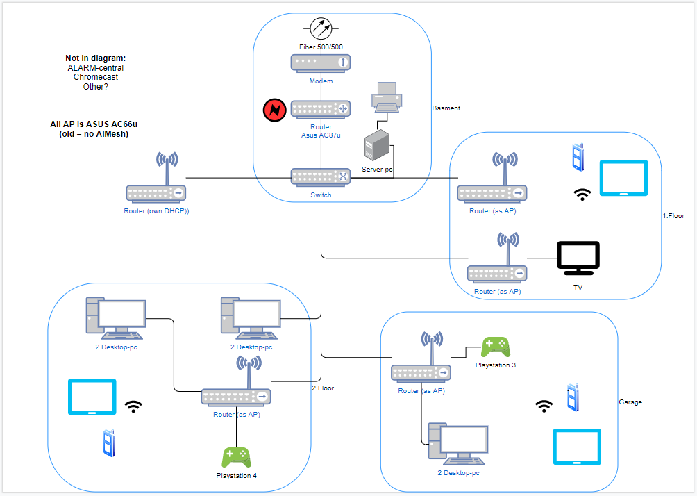

Har i dag et oppsett (se bilde), der router er en Asus ac87u, denne står slik at wifi ikke er aktivert.
har strøm og intern-kabling til alle AP.
Problemene:
1. Router stopper å fungerer, og må restartes.
2. Enheter må manuelt endre AP når de beveger seg mellom sonene.
Ønsker:
Minst like god dekning og hastighet som AC66u (450/1300mps)
Må ha uttak til nettverk som på skjema, gjerne flere.

Selv har jeg Edgerouter og 3stk Ubiquiti AC-LR Aksesspunkt. Et AP i hver etasje (overkill) og mine trådløse duppeditter veksler sømløst imellom dem.  Dette sammen med en Cloudkey så har du rimelig god kontroll på nettet :-)

Du skriver "Router (as AP)". Hvilke rutere er det her som er brukt?
Hvilken type bolig står dette i?
Dette er en enebolig (men med vannbårenvarme , mye metall..)
Det er AC66u, som er brukt

Hvilken revisjon? AC66U i nyere revisjon støtter vel AI Mesh, mens AC87 gjør vel ikke det?
NULL skrev (1 time siden):
Tidlig , så har ingen muligheter for mesh 😕
Hvis du vil ha bra nett med mange muligheter senere, og budsjettet tillater det så lag deg et komplett Unifi nettverk. F eks
Unifi Dream maskin pro (Hvis du har et sted å montere den eller ennå bedre sette opp et lite rack) og noen enkle switcher der du har mye kablet utstyrt og 3 AP nanoHD
Roger Meldal skrev (På 28.2.2021 den 21.22):
Opp til vurdering. Det som gjør meg usikker, hvordan er "handover " i forhold til Asus aimesh og andre? Jeg har behov for switch delen på 3 av punktene, blir da 2 enheter?
Og er unifi verdt den ekstra kostnaden?

Personlig kan jeg vel ellers si at mitt valg falt på TP-Link Deco X60. WiFi 6-mesh-løsning med to 5GHz-radioer. Kanskje ikke så viktig her siden alt ser ut til å kjøre med med kablet backhaul. Har kjørt disse i AP-modus (altså deaktivert ruterdelen) og vært godt fornøyd.

Hos meg så merker jeg ikke hvilket AP enheten er tilkoblet. De nye switch light er veldig billige og enkle. Hvis du går inn på ui.com så finner du et planleggingsverktøy der så kan du se hva du trenger.

Hvilken router anbefaler du? har 500/500 linje.
Vurderte også en netgear x4s r7800 da den har ok cpu og ram, og så 3 Unifi AP.
Vurderer det opp mot en router f.eks. Ubiquiti USP.
Synes Dream Maskin blir drøyt, da jeg ikke får satt den et sted den kan gi WiFi?
Hva bruker du nettet til? Vi er en familie på 5 og har aldri slitt med at routeren er for svak. Nå har jo vi ikke 500/500 linje heller men hadde det tidligere. Når jeg handlet så tenkte jeg først noe i USG banen, men det ble til at jeg gikk for en Edgerouter (4) for flere årsaker.
Har prioritert dekning av 5 Ghz nettet i hele huset og det brukes som hovedregel. Sender også med svak sendestyrke. For å si det slik hadde ikke jeg hatt noen problem med f.eks å kjøpt noen unifi ac lite'er, hvis det var slik at jeg skulle handlet det i dag. De klarer rundt 500/500 Mbps

Brukes til gaming, streaming (NRK, Netflix ++).
Lest at ac87u er kjent for å få CPU crash (100% konstant).
Det jeg sliter mest med ellers er at mobiler/nettbrett ikke skifter nett mellom sonene.

Ja, vi har ingen TV løsning og vi streamer alt fra nettet. Det er en av årsakene til at jeg delte nettet opp slik jeg har gjort. Har satt av båndbredde til AppleTV'ene ved å begrense de andre VLAN'ene. Tidligere kunne det til tider bli litt dårlig kvalitet.
Det med at du sliter med at klientene ikke skifter over forstår jeg godt, har testet tidligere med ac68u, ac66u og R7000. Det var helt håpløst. Vil tro at Unifi her er en av de beste på dette området i og med at det brukes av ganske mange firmaer rundt omkring. Som Olstig sa tidligere, de veksler sømløst over.

 Ok , er da ganske innstilt på Ubiquiti unifi AP.
Men usikker på hvilke AP og om det går greit å ha de på vegg (der jeg har punktene).
Og fremdeles usikker på valg av router 😕 hva ville dere ha kjøpt i dag?
UniFi 6 Lite?

Det avhenger helt av budsjettet og eventuelle planer for framtiden. Med f eks UDM pro så er det ikke noe innebygget wifi, men i stedet så støtter den sfp+ og det er innebygget hdd så den kan brukes mot unifi protect, og/eller voip telefoni osv.
Selv så har jeg bare en enkel USG samt en cloudkey gen2 pluss med hdd så jeg har kameraer koblet til.
Blir ikke aktuelt med kamera osv, tror heller ikke sfp+ blir aktuelt.
Så heller mot noe enkelt, men vil ha fart og stabilitet.
