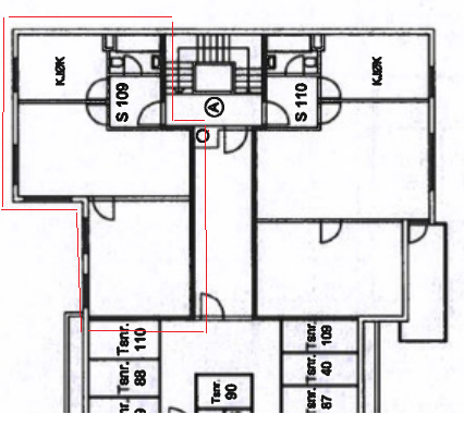

I forbindelse med boligkjøp trenger jeg hjelp til å tyde om veggene inne i en leilighet (selveier) er bærevegger eller ikke. Se tegning av leiligheten. Ellers kan jeg gi denne infoen:
*Alle vegger er av mur, både ytter- og innervegger.
*Innerveggene er omlag 15 cm brede.
*Leiligheten er i øverste etasje
Jeg ønsker å rive noen av veggene og kjøpet avhenger mer eller mindre av om innervegger er bærekonstruksjoner eller ikke.
Går det an å tyde ut i fra tegningen? (aktuell leilighet innenfor røde linjer)

Innervegger i betong er som regel bærende
Du må nok få tak i mer detaljerte plantegninger, aner ikke hvor man får slikt
Regner med fra bygger eller arkitekt
Tegninga gir ingen opplysningar som kan brukast til å avgjere kva som er bæreveggar.
Eg kan sjølvsagt gjette på at veggane i trapperommet og korridoren er bærande, samt sjølvsagt ytterveggande.
Men eg kan ikkje seie det sikkert utifrå ei skisse.
Takk for svar til alle. Jeg endte med å ta med en med fagbakgrunn for å se på veggene, og han syns det var vanskelig å tyde selv inne i leiligheten uten å ha tegninger som viser. Det ble litt for mange usikkerhetsmomenter, så droppet kjøp. Men kjøpte en annen (med trevegger heldigvis hehe)
