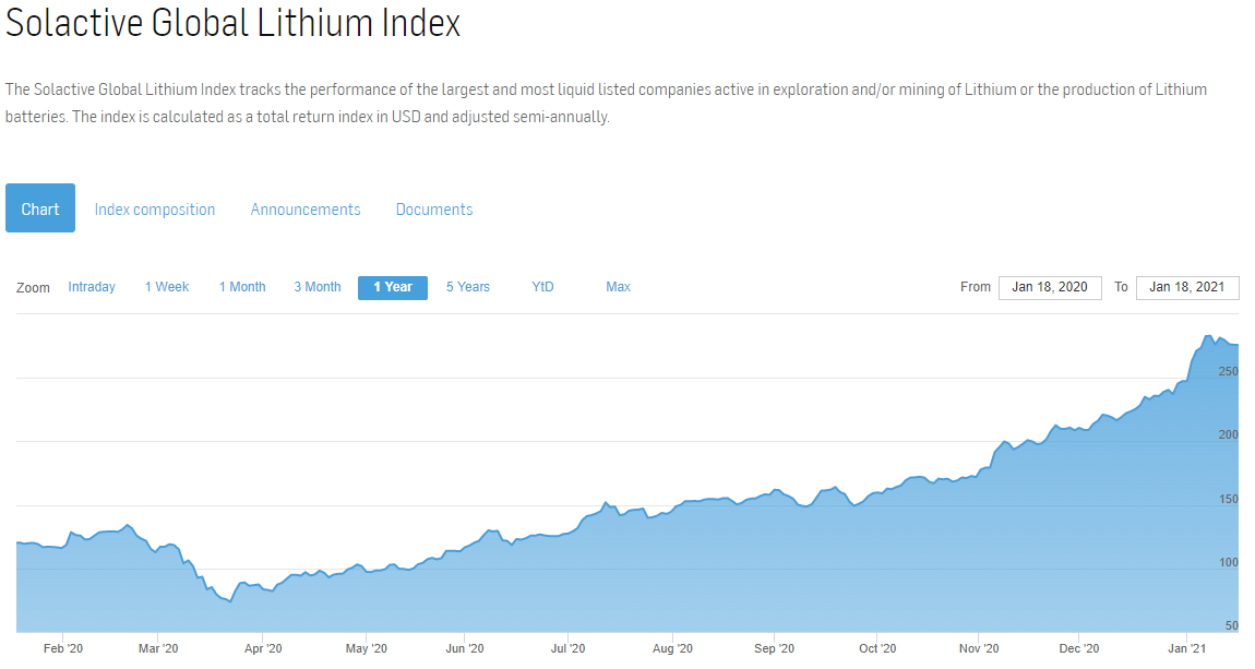

J-Å Skrevet 19. januar 2021 Skrevet 19. januar 2021 2 minutes ago, oophus said: Så du tipper at situasjonen vil være løst i 2025, mens det vi kikker på nå er rederier som har løsningen klar med det de kaller for "modent teknologi". Har du noen eksempler på hvor denne "modne teknologien" er i bruk under slike værforhold, og med slike begrensninger for evakuering? Som jeg har vist i tidligere kommentarer er alt som trengs på plass for en batteridrevet løsning. Det er først og fremst prisene som vil gå ned, og som vil gjøre batteriløsninger enda mer konkurransedyktige. Elektrolysebasert drivstoff trenger vi, men ikke her, ihvertfall ikke i form av ren hydrogen. https://www.diskusjon.no/topic/1887404-norges-lengste-fergesamband-skal-drives-på-hydrogen- –-et-viktig-startskudd/page/3/?tab=comments#comment-25635909 4 1

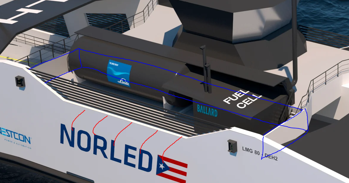

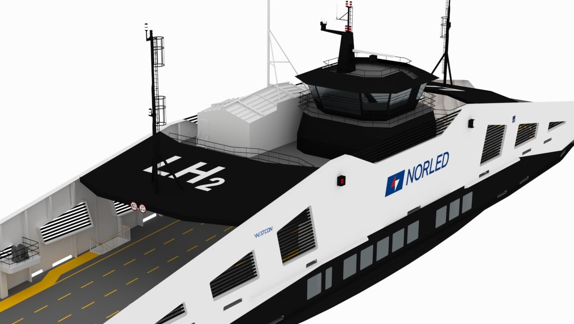

J-Å Skrevet 19. januar 2021 Skrevet 19. januar 2021 (endret) 1 hour ago, Ketill Jacobsen said: At det skal være så velig stort fotskjell på flytende naturgass og flytende hydrogen med hensyn til sikkerhet, har jeg større problemer med å forstå. Flytede hydrogen har den egenskapen at den er ekstremt kald, og tyngre enn luft. Så når den lagres på en tank høyt oppe, slik det skal gjøres på MF Hydra, blir skipet overrislet med en iskald flytende væske om tanken revner. Alle som er utendørs vil bli til is-støtter🥶, og de som er inne vil ikke komme seg ut, da dørene fryser igjen. Så vil LH2 flyte utover sjøen og fordampe, mens det dannes en iskald tåke rundt hele skipet. Deretter kan en få antennelse.🥵 https://www.tu.no/artikler/her-sikkerhetstestes-flytende-hydrogen-som-drivstoff-til-ferge/495424?key=NwjjZXQ6 Endret 19. januar 2021 av J-Å 1
oophus Skrevet 19. januar 2021 Skrevet 19. januar 2021 J-Å skrev (32 minutter siden): Så når den lagres på en tank høyt oppe, slik det skal gjøres på MF Hydra, blir skipet overrislet med en iskald flytende væske om tanken revner. Som du ser i videoene , så evaporerer gassen rimelig kjapt selv om den slippes ut flytende i større skala. Det burde være greit å designe "gulvet" og rommet som tankene står på ved siden av broen, på en slik måte at den har ei leppe som forhindrer den i å falle/renne på feil side ned mot bilene, fremfor at det blir ledet ut på siden og ned i havet, om ikke gassen rekker å evaporere før det i det hele tatt blir et problem. På videoene så tar det ikke akkurat mange sekundene før det går fra flytende til gass og stiger. Når jeg kikker litt rundt nå, så ser det det ut for min at dette også er slik fergen er designet. Prøvde å tegne inn "leppen" og rommet som tanken er designet fra den illustrasjonen, da den viser fint at dette er designet inn i fergen. Tankene ligger i en litt ned-senket område med en svær "leppe" forran og bak, mens gassen kan flyte ut over over siden av fergen og ned på havet om de må slippe det ut, eller om det er et uhell. Den er kanskje enda nyere, og der er hele opplegget lukket mot sidene og mot midten. Altså er nok dette selvfølgelig tenkt på og designet inn. Hvorfor trur du at sikkerhet ikke ble tenkt på?

J-Å Skrevet 19. januar 2021 Skrevet 19. januar 2021 1 hour ago, oophus said: Hvorfor trur du at sikkerhet ikke ble tenkt på? Å tenke er en ting. Å erfare er noe annet. Siden designet er endret flere ganger, så er dette tydeligvis et bekymringspunkt. Vi snakker her om en boblende og kokende væske som kan bli slynget mange meter til værs. Og i Vestfjorden snakker vi om en båt som kanskje ligger og ruller i 10m bølger. Har du sett hvor evakueringsportene for redningsflåtene er? Omtrent rett under "fossefallet". 1
oophus Skrevet 19. januar 2021 Skrevet 19. januar 2021 (endret) J-Å skrev (3 timer siden): Å tenke er en ting. Å erfare er noe annet. Siden designet er endret flere ganger, så er dette tydeligvis et bekymringspunkt. Designet er justert med samme utgangspunkt. Fri vei ut i sjøen, og mer restriksjoner ut mot folk. Ditt "skrekkscenarie" er altså inkludert i designen. Har du noe mer? Hva mer har de ikke tenkt på, som de har tenkt på alikavell? J-Å skrev (3 timer siden): Vi snakker her om en boblende og kokende væske som kan bli slynget mange meter til værs. Og i Vestfjorden snakker vi om en båt som kanskje ligger og ruller i 10m bølger. Har du sett hvor evakueringsportene for redningsflåtene er? Omtrent rett under "fossefallet". Som du ser er løst. Området er lukket med eneste rømningsvei ut mot havet. Samt kjører fergene ved maks orkan? Jeg tviler. Fordelen med hydrogen er at man kan dumpe energien mye tidligere innenfor krise enn normalt, på kortere tid. Hvorfor du mener at energien skulle blitt dumpet mens man evakuerer på den siden aner jeg ikke. Endret 19. januar 2021 av oophus
