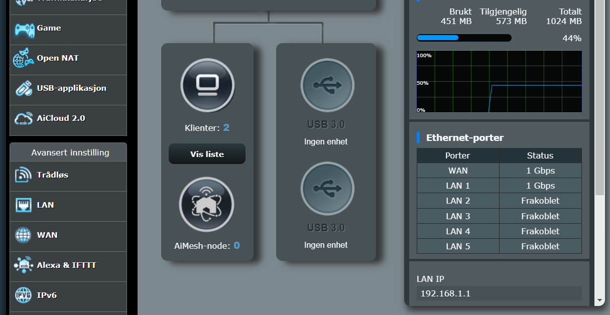

Dekoderen kommer ikke opp i DHCP-Leases selv om den er koblet med kabel til ruteren.
Er begrenset med kunnskap fra min side, men kan ikke se noe relevant i general log, og ingenting nytt blir registrert der under forsøkene å koble til dekoderen.
På min RT-N66U kommer dekoderen opp i DHCP-Leases og fungerer uten problemer når jeg bruker den i stede for AX86U.
Hvis man ser på Ethernet-postene så skulle dekoderen dukket opp på Lan 3. Ifølge ruteren er den frakoblet.
Har prøvd meg fram på alle portene uten hell.
Sånn som det virker for meg så ser det ut som at RT-AX86U ikke registerer koblingen til dekoderen av en eller annen grunn siden den ikke lar den koble opp, og ikke kommer opp i enhetslistene.....

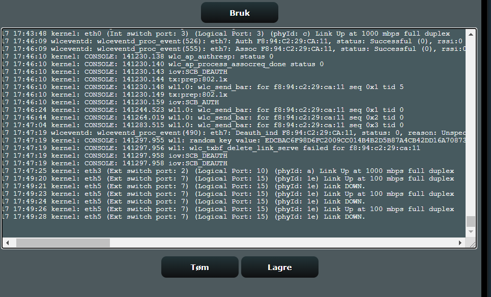

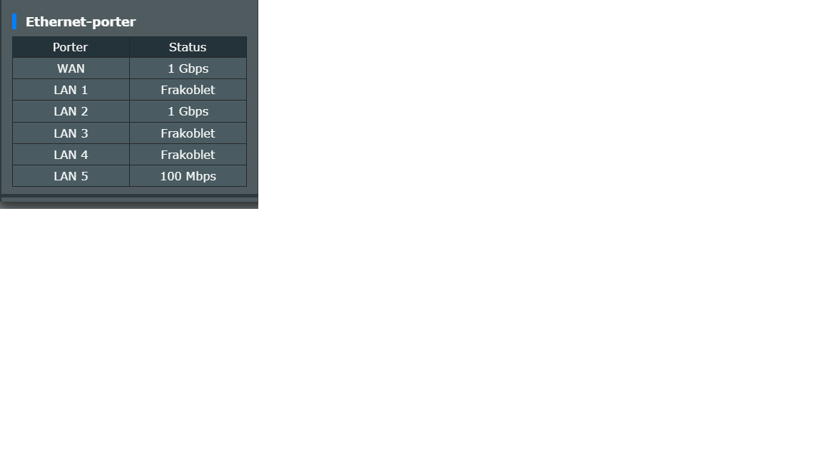

Gjorde det du sa, og da kom tv bilde tilbake etter ett par minutter. Skiftet kanal så forsvant signalet igjen.
Dekoderen dukket opp midlertidig opp i oversikten, men internettet forsvant plutselig så måtte restarte ruteren.
Tok ett par screenshots, men rekker ikke mer for jeg må skynde meg på jobb.
Sjekker dette mer opp i morgen.image.png.1b2f990bdf0bfdefd0be73da7f6682da.png
1031878052_bilde1.png.a0d21578b3328e6695baadff85116e78.png1571866479_bilde2.png.e0f32aec478084f3d1480dde587e89d3.png
Det at den kommer opp med 100 Mbps er jo pussig, og igjen kan man lure på om det er noe problemer med nettverkskabel. Spesielt når linken går opp og ned....
Men snodig at hele forbindelsen skulle gå ned i samme slengen.
Endret av NULL
På den andre ruteren (RT-N66u) så registrer den også med 100 mbps.
Har testet med 4 forskjellige kabler så er rart hvis alle 4 er defekt.

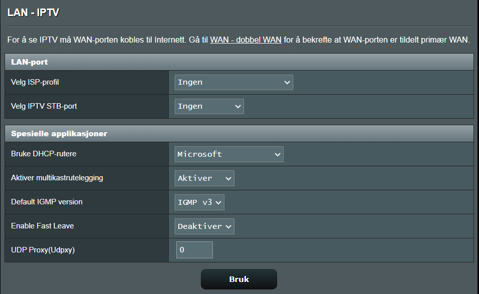

Løsningen var som følger:
Bruke disse innstillingene på IPTV.
Bruk standard IP adresse fra ruteren (192.168.50.1)
Koble dekoderen via 2,5 GBPS Porten på RT-AX86U
Dobbeltsjekk at den dukker opp som 100 mbs på Lan Port 7.
Kjøre Hard Reset av dekoderen
Koble til med automatisk konfigurasjon på kablet tilkobling.
Da fungerer alt som det skal gjøre!
