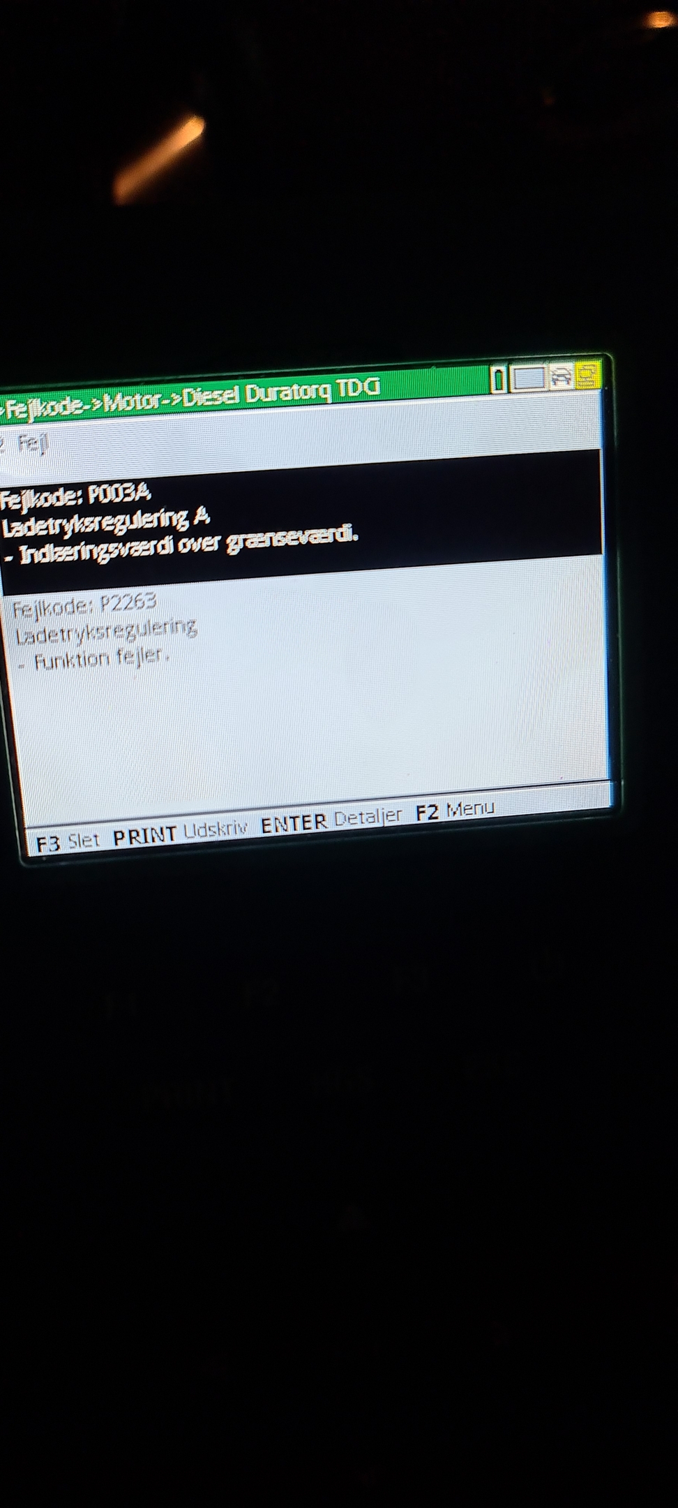

Har vært å tatt alt av service og oljeskift når jeg skal og ikke fått noe kommentar på at det er noe galt.  En mekaniker sier det kan være lekkasje på slangene og en sier klokken i turboen har stoppet.. stor prisforskjell på hva de begge sier
Har ett bildr av feilkodene hvis noen kan noe om det
Endret av LordD
Kan være alt fra en bagatell til at turboen bør byttes. Vil tro det er VNT-turbo på denne, ergo at det er diverse bevegelige deler inne i turboen. Som kan bli trege pga sot og slagg. Styringen av dette er enten elektrisk eller vakuum, jeg har bare sett vakuum-styring på denne motoren. Uansett må styringen av mekanikken sjekkes. Er det slagg og skitt kan det i noen tilfeller være nok med en turborens (vann og rensemiddel sprøytes inn i innsuget), kjøring med hard belastning (tilhenger, etc) mens i noen tilfeller så må turbo byttes. Dessverre er det mange verksteder som velger å bytte turboen (typisk 10-20.000,-) uten å prøve enkle og ofte velfungerende triks først.

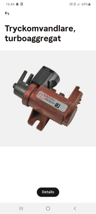

Mulig det også. Vet du sånn ca hvor den er?Byttet denne når det først kom feil og funket fint etter bytte, helt til dynamoen røk 2 dager etterpå

Flere som lager turbo til disse. De koster noen lapper uansett. Men sett bremsene på om det er det første verkstedet foreslår. Det er ikke det første som ryker på disse, som sagt.
