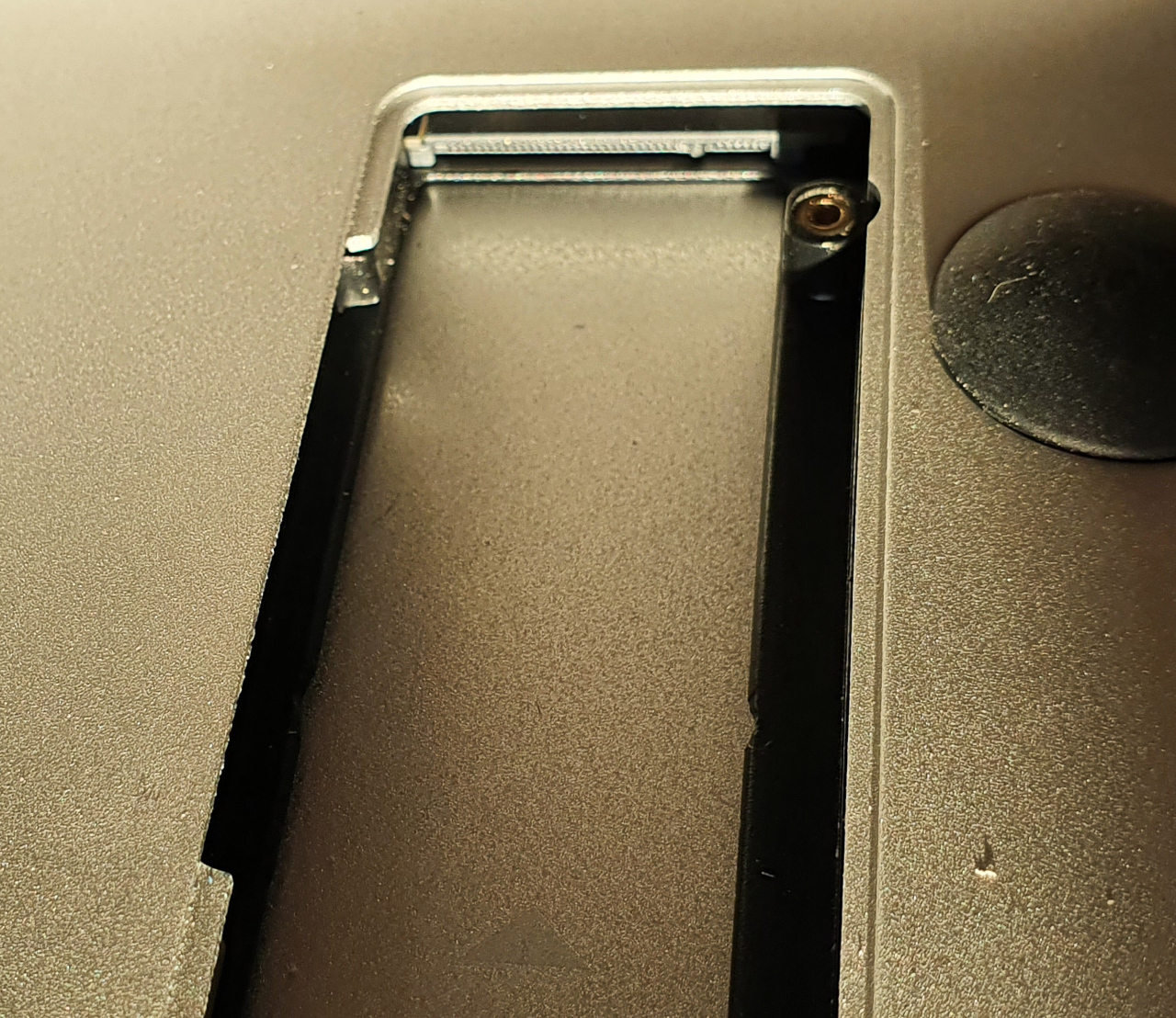

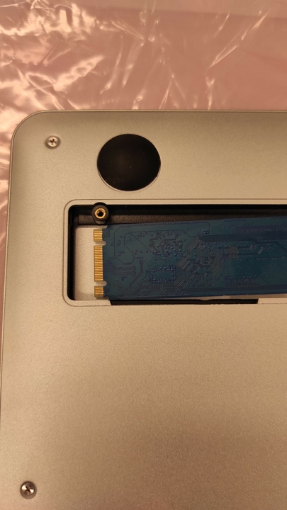

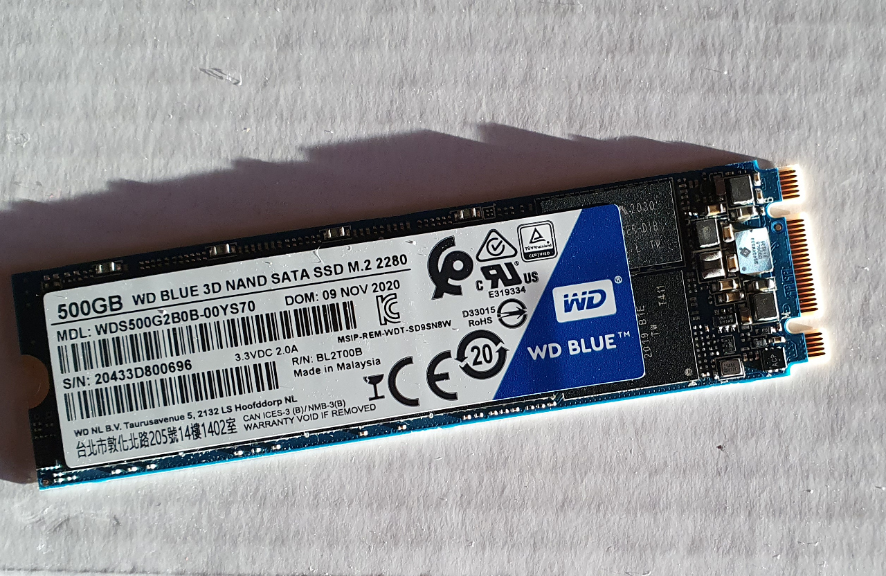

Jeg har fått min Multicom Talisa U231 og bestilte en M2 som tilleggslagring. Har montert både M2 og minne i andre PC'er før, men denne får jeg ikke til å passe? Det skal være plass til en M.2 2280 SATA i følge beskrivelsen.
https://www.multicom.no/multicom-talisa-u231-133-full-hd/cat-p/c100559/p1500014708
Vedlagt bilder av M2 og spor i PC'en.

Nei, det er nok ikke mulig ;)
Det er veldig trangt å komme til der, men jeg har ingen sjanse til å få den inn. Det er jo begrenset hvor mye makt jeg tør å bruke også.

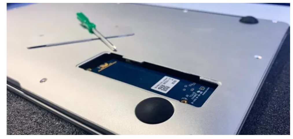

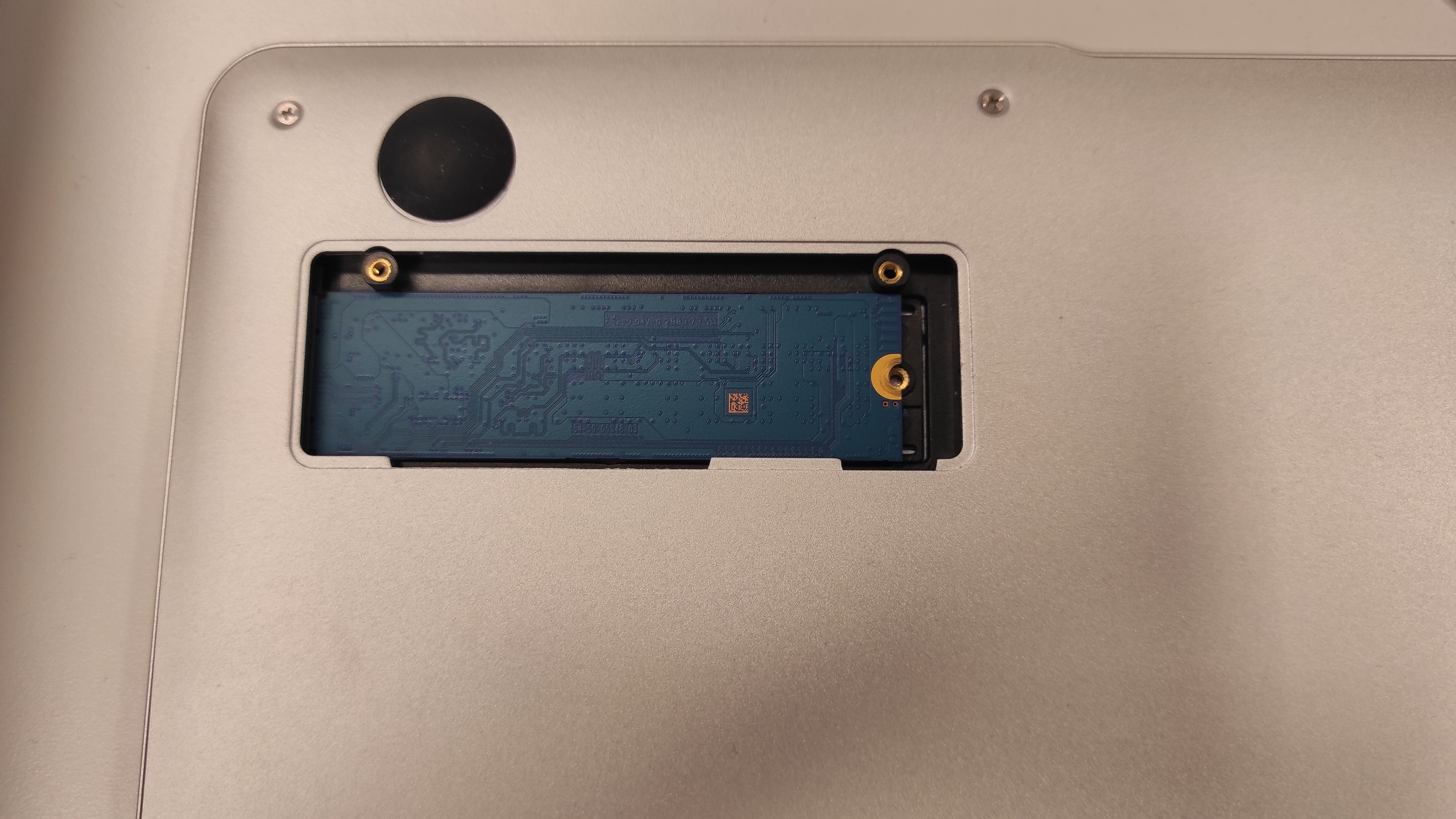

nonlocality skrev (11 minutter siden):
fine bilder du har men jeg ser ikke hva er det som ikke passer, er disken for stor at den ikke passer fysisk inn?
det skal se sånn ut
Ja, der har du den jo på plass. Jeg får rett og slett ikke presset den inn i kontakten/sporet. (Har montert en slik WD M2 før i en mini-PC uten problemer). Den er ikke for stor, men jeg får den altså ikke på plass i (inn i) sporet.
Endret av IngerK
nonlocality skrev (1 time siden):
man setter m2 litt på skrå og deretter skrur ned andre enden med en skrue
ca sånn
Ja, det er slik jeg har gjort før. Er det U231 du har også?

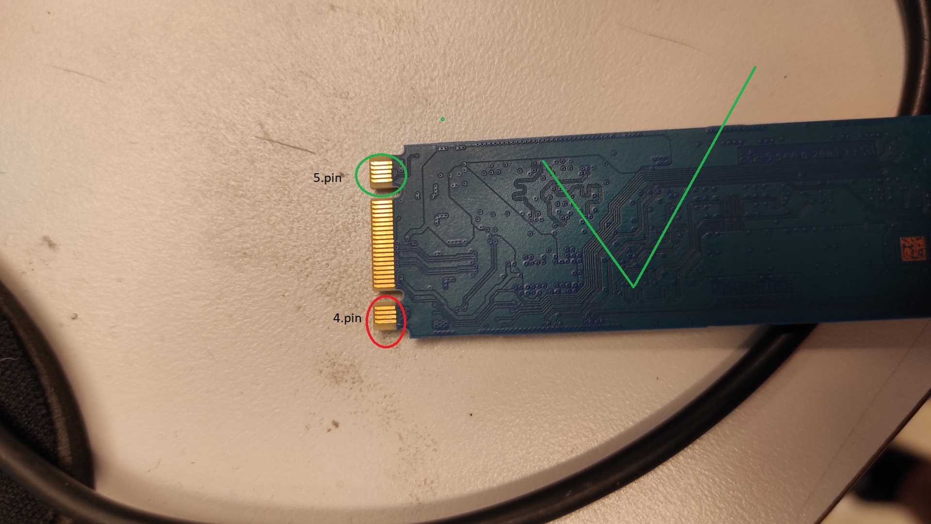

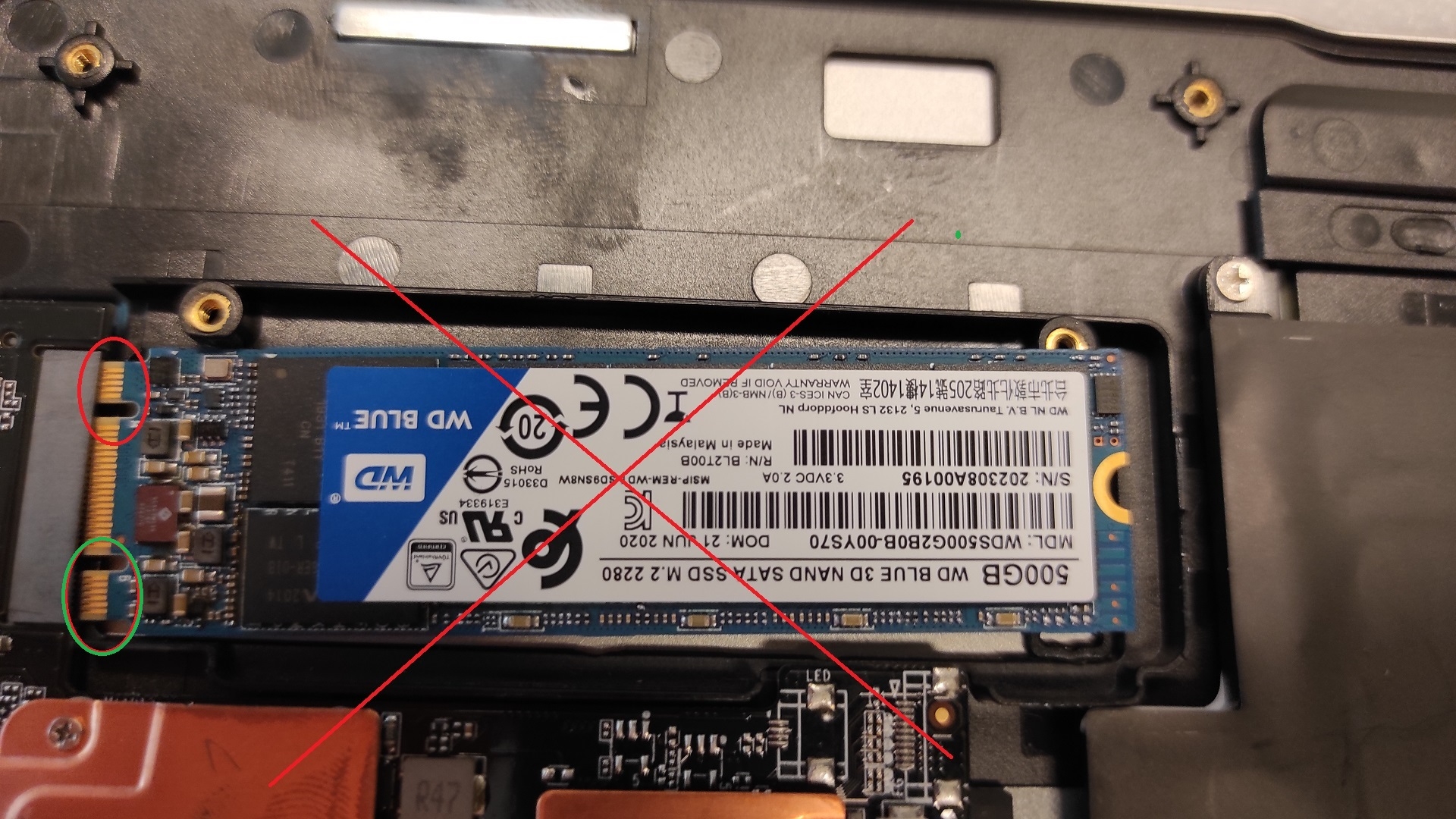

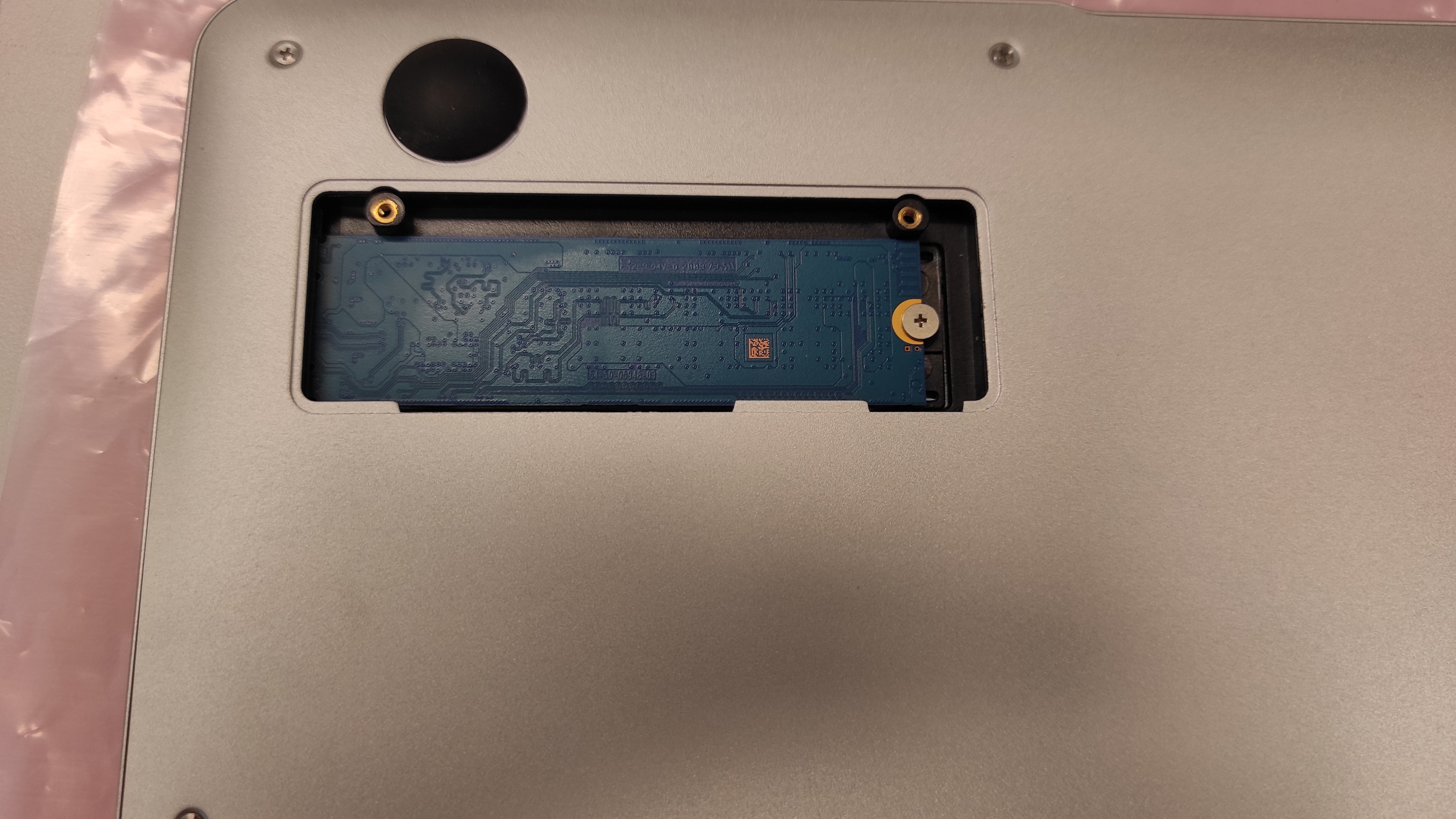

Edit: Fant ut problemet. SSDen skal monteres opp ned. Ligger forklaring på multicom sine driversider for pcen din.
https://www.dropbox.com/sh/2j7g0428fq8tpf1/AAAfybth8k8g4uuCo4t0Fc5ka/Talisa/U231?dl=0&subfolder_nav_tracking=1
1.thumb.jpg.f86bfb11f63ed489db95e5e2380293a4.jpg2.thumb.jpg.88d22fde340fd8add4eb337ff0f88e3d.jpg3.thumb.jpg.31357d248ab635ac7d2cbca7fe32aeb7.jpg4.thumb.jpg.aaa327885cfe501c39696cfd69172f81.jpg506334578_Feilvei.thumb.jpg.b2c02293f8b68438c4734dc7ab7617a3.jpg
Endret av mer-hw
OK, takk for info. Da var det jo feil vei likevel, da, dette var jo helt opp-ned i forhold til hva jeg er vant med. ;)
Skal prøve det i morgen, hadde egentlig gitt opp nå...
se her ja, det er slik man bør ta bilder, hele sloten, med ssd inne slik at andre kan se hele greien og ikke bare deler av porten osv. terningkast 6
Takker så mye! Da kom M2 SSD'en på plass til slutt, og det gjorde Xubuntu også. Så da gjenstår det  å se hva maskinen duger til :)
