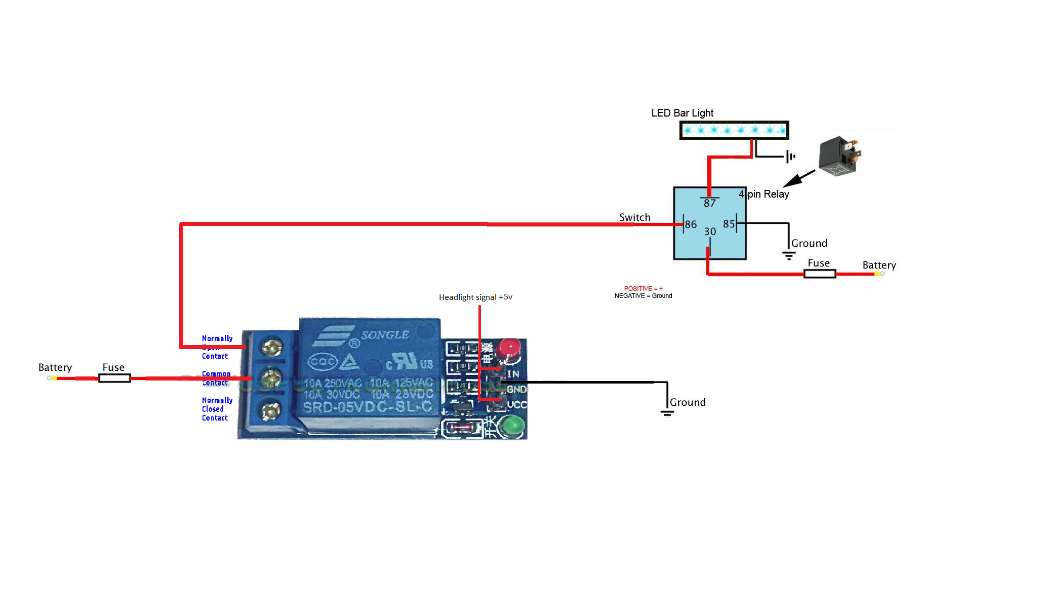

Fenrisúlfr Skrevet 21. desember 2020 Forfatter Skrevet 21. desember 2020 (endret) 57 minutes ago, Complexity said: Men hva er greia med 5V da? Fleste lys i bil går jo på 12V så du kan vel stjele styrestrøm derifra? Fult mulig det og, men skal man gjøre det komplisert så kan man liksågreit bruke transistor som nevnt over. Nei, er HIR2 pære. Er et spjeld som flytter seg inne i lykta for å bytte mellom fjern og nærlys. Når fjernlyset er på får spjeldet konstant 5v. Pæra får samme 12v hele tiden, uavhengig om det er fjern eller nærlys. Jeg sjekket også sikringen for fjærnlys og den får også 12v hele tiden. Endret 21. desember 2020 av Fenrisúlfr
Complexity Skrevet 21. desember 2020 Skrevet 21. desember 2020 (endret) 29 minutes ago, Fenrisúlfr said: Nei, er HIR2 pære. Er et spjeld som flytter seg inne i lykta for å bytte mellom fjern og nærlys. Når fjernlyset er på får spjeldet konstant 5v. Pæra får samme 12v hele tiden, uavhengig om det er fjern eller nærlys. Jeg sjekket også sikringen for fjærnlys og den får også 12v hele tiden. Aha!.. har du prøvd å google løsninger til din bil å sett på muligheter? Selv har jeg canbus lykter og en liten dekoder boks jeg plugga i bak lykten som gir 12V til ett rele når den kjenner på datasignalet at langlyset skal på. Finnes fine ferdige løsninger til det meste. Endret 21. desember 2020 av Complexity
Complexity Skrevet 21. desember 2020 Skrevet 21. desember 2020 15 minutes ago, Fenrisúlfr said: Kunne dette fungert? Ville vel funket det der ja
Fenrisúlfr Skrevet 21. desember 2020 Forfatter Skrevet 21. desember 2020 20 minutes ago, Complexity said: Ville vel funket det der ja Kult, da prøver jeg det når jeg får bestilt det over nyttår. Har prøvd å se etter andre løsninger, men det koster skjorta og litt til. Hvis dette fungerer greit så sparer jeg en god del kontra en ferdig kontrollboks ala canm8. Med litt tolmodighet burde jeg kunne få det til å se ganske pent ut også
Fenrisúlfr Skrevet 23. desember 2020 Forfatter Skrevet 23. desember 2020 (endret) Fikk lånt en lik relemodul for å teste, fungerte som bare det Endret 23. desember 2020 av Fenrisúlfr
