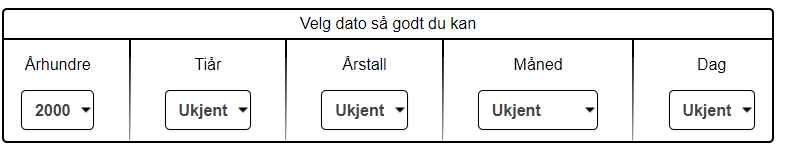

Har funnet en løsning på dette. Den har ikke blitt aktivt brukt i sortering ennå, men det virker som den kan brukes.
Det jeg endte med å gjøre var å lage 4 felt, som fylles ut av brukeren slik:
Dette blir sent til ett Form, hvor alt ukjent til satt til "X". For eks. ett bilde tatt i februar 2012 blir til:
Dato RAW:
Hundre: 20
Tiår: 1
Årstall: 2
Måned: 02
Dag:
(alt av "X" er er fjernet av saniteringen i PHP importeringen)
Dette blir da satt sammen til ett tall, i dette eksempelet: 201202
Dette regner jeg med holder til fremtidig bruk, men vet aldri.
Legger ved koden (som er laget av en n0ob), så dere er fri til å bruke denne:

    <section id="datoFelt">
        <div class="tooltip">Velg dato så godt du kan<span class="tooltiptext">Velg datoen så presist som mulig.</br>Viss du ikke vet for eks. måned bildet er tatt velger du </br>kun Ukjent i dette feltet. </span></div>
      </div>
      <div id="datoSelect">
        <section>
          <p>Århundre</p>
          <select id="year1" class="select-css" name="year1">
            <option value="20">2000</option>
            <option value="19">1900</option>
            <option value="18">1800</option>
            <option value="17">1700</option>
            </select>
        </section>
<hr class="dividerSolid"></hr>
        <section>
          <p>Tiår</p>
          <select id="year2" class="select-css" name="year2">
            <option value="xx">Ukjent</option>
            <option value="00">00</option>
            <option value="10">10</option>
            <option value="20">20</option>
            <option value="30">30</option>
            <option value="40">40</option>
            <option value="50">50</option>
            <option value="60">60</option>
            <option value="70">70</option>
            <option value="80">80</option>
            <option value="90">90</option>
          </select>
        </section>
        <section>
          <p>Årstall</p>
            <select id="year3" class="select-css" name="year3">
            <option value="x">Ukjent</option>
            <option value="0">0</option>
            <option value="1">1</option>
            <option value="2">2</option>
            <option value="3">3</option>
            <option value="4">4</option>
            <option value="5">5</option>
            <option value="6">6</option>
            <option value="7">7</option>
            <option value="8">8</option>
            <option value="9">9</option>
          </select>
        </section>
        <section>
          <p>Måned</p>
          <select id="month" class="select-css" name="month">
            <option value="01">Januar</option>
            <option value="02">Februar</option>
            <option value="03">Mars</option>
            <option value="04">April</option>
            <option value="05">Mai</option>
            <option value="06">Juni</option>
            <option value="07">Juli</option>
            <option value="08">August</option>
            <option value="09">September</option>
            <option value="10">Oktober</option>
            <option value="11">November</option>
            <option value="12">Desember</option>
            </select>
          </section>
        <section>
          <p>Dag</p>
          <select id="day" class="select-css" name="day">
            </select>
      </div>
    </section>
