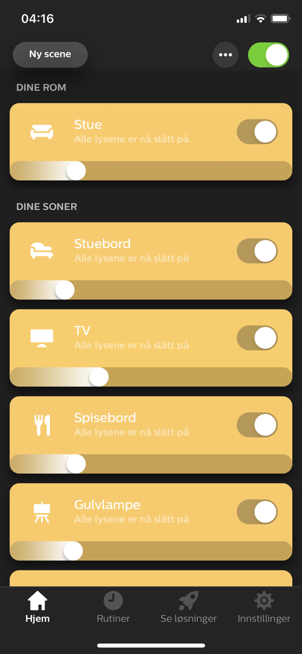

Slik har jeg satt det opp. Man kan velge "rom" og "soner". Siden jeg kun har Hue pærer i stua, så har jeg stua som hovedkategori. Der kan jeg styre alle undersoner etc.
Den øverste som heter "Stue" gjør endringer på absolutt alle pærene i stua. Under "Stue" så har jeg feks. "Stuebord". I lampen jeg kaller "Stuebord" er det tre pærer. Jeg kan slå av hele lampen (alle tre pærene) samt gjøre endringer på hver enkelt pære ved å klikke meg videre inn på "Stuebord". Det samme gjelder dem under.
For meg er dette et supert oppsett som jeg overhodet ikke får "kopiert" til Home Assistant.
