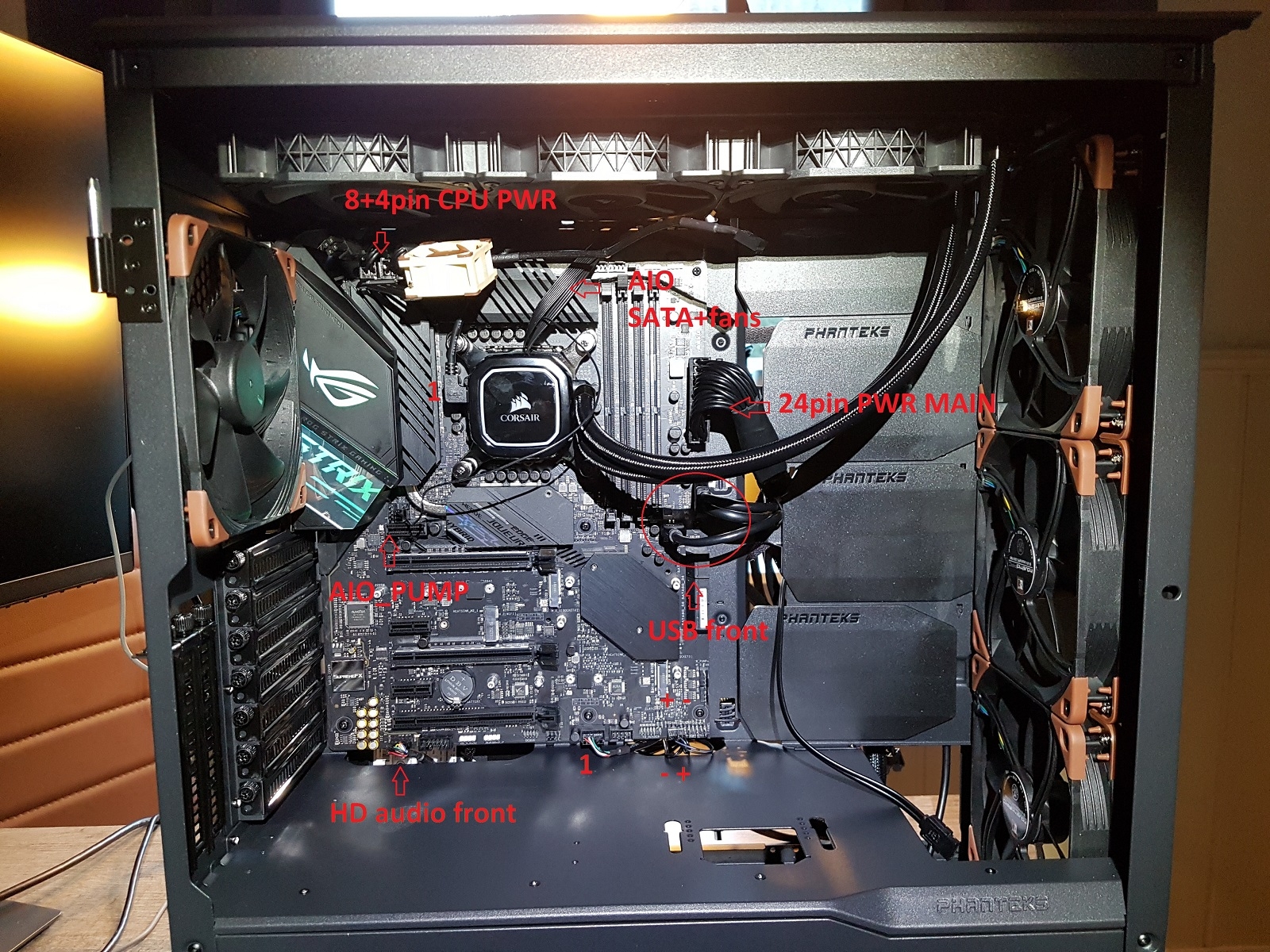

Montert hovedkort, satt inn CPU + PSU og koblet på 8+4pin CPU power + 24pin main power kabler samt 1 6pin sata kabel for å drive AIO.
Slottet RAM og koblet til frontpanel kablene + AIO_PUMP 3pin på hovedkort og USB kabelen som er koblet til AIO.

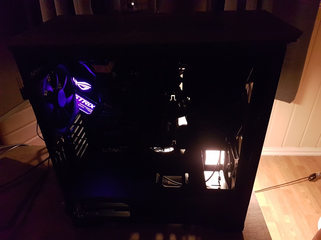

Skrur på strømmen til PSU og Rog Strix logo lyser på hovedkortet:
Ingen reaksjon når jeg trykker på power knappen, ingen diagnostic led lyser på hovedkort, AIO led lyser ikke, ingen vifter går/starter (ikke på PSU heller).
Alt er helt dødt, bortsett fra Rog Strix logoen på hovedkortet.

I følge manualen er den satt inn riktig - det rare er at det ikke er lys i power led på kabinettet og heller ikke lys i diagnostic LED's på hovedkortet.
Leste at ved kortsluttning vil PSU nekte å mate systemet med strøm, men det er også litt rart da det ikke er stort som er koblet til, samt at LED logo på hovedkortet lyser.

Hva med litt bedre bilder? Hvis du tar gode bilder av oppsettet, med godt lys og som er oversiktlige, kan vi kanskje se om du har gjort noe feil.
Det meste skal være på plass som det skal være.
Forsøkte å starte manuelt, ingen reaksjon - det lyser i strix logoen men alt annet er dødt

På bildet så ser det ikke ut som om det er koblet til vifte på CPU_Fan Header, kan det være grunnen til at den ikke starter?.
Tok av CPU_FAN når jeg tok bildet - den går til en deepcool 10 fan hub på baksiden - fungerer hverken med eller uten
