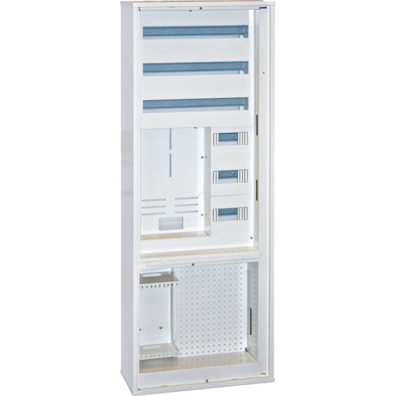

Om du ikke har planer om noe eget skap til datautstyr så for all del velg et sikringsskap som har svakstrømdel i bunnen. Da får du hvertfall alle kabler inn dit, så terminerer du en rj45 plugg på hver av ledningene.
Så setter du bare inn en switch i skapet sammen med hjemmesentral.
Leggee med bilde av det skapet jeg har montert flere titalls av. Veldig greit skap.
I et nytt hus planlegger man ikke for en utenpåliggende installasjon..det er kun i industribygg med kontorer osv det benyttes
link: https://www.elektroimportoren.no/boligsentral-wifi-3-21-3-4-modul-med-svakstroemfelt/1716953/Product.html?Referer=googleshopping&gclid=EAIaIQobChMIjZCVx7qP7gIVjtayCh0rbABvEAQYAyABEgK6dfD_BwE&gclsrc=aw.ds&utm_campaign=googleshopping&utm_medium=na&utm_source=na
Ok. Usikker på om det er jeg som har misforstått elektrikeren eller om det er elektrikeren som har misforstått meg, men det skal jeg nok klare å nøste opp i.
Skal forhøre meg med han om det kan være et alternativ å bytte ut inkludert sikringsskap med ett som ligner det du linket til. Takk for tips! Jeg har ikke peiling, første gang jeg bygger enebolig og har 0 peiling på elektriske installasjoner.
Muligens dumt spørsmål, men hvordan er det med strøm til svitsj og hjemmesentral i en slik løsning? Monterer man stikk i skapet?
Og hvis man bruker slikt skap, monteres fiberkonverter (Eller hva det heter..) og kabler til dette også i skapet?
Kombiskap er greiere enn et eget svakstrømskap? Ser elektroimportøren har det og.

I skapet la link til monterer meg en stikkontakt i bunnen ja. Men igjen, er ikke så god plass..
skal du bare ha modem fra leverandør og ikke noe annet er det stort nok.
Har du link til skapet du fant?
Du kan for eks ha standard sikringsskap og dette skapet ved siden av
https://www.elektroimportoren.no/altiett-svaktroemskap-svsk-stor/1716937/Product.html?Referer=googleshopping&gclid=EAIaIQobChMIkNL8iM6P7gIVQ_iyCh2ruAKfEAQYAiABEgLjU_D_BwE&gclsrc=aw.ds
Så får du elektrikeren til å montere stikkontakter i dette, samt rørene til data og tilførsel data inn i dette. Da har du god plass  i tillegg til at det blir innfelt i veggen på lik linje med sikringsskap
Er så mange som er «gjerrige» i byggefasen. Så angrer de når det er ferdig og da blir det mye jalla løsninger.. en hylle fra IKEA osv med utstyr på :)
Se der ja, det var et bra skap med plenty av plass. Skal forhøre meg med elektriker om begge variantene, kombi eller ikke. Høres uansett penere ut enn det vi opprinnelig tenkte. Litt småskeptisk på å ha løse kabler terminert med plugger rett i switch om det skulle skje noe med kablene. Derfor jeg tenkte veggkontakt som en "middelvei" om man ikke går all inn med patchepanel osv. Men får fundere litt.
Ja, jeg hadde bestemt meg for å ikke være gjerrig i byggefasen. Til mitt forsvar har jeg ikke vært det på mange andre områder, så prøver å spare litt der jeg kan 😋
Får man satt inn hyller osv i svakstrømskapene? Eller må man bare stable som best man kan inni der?

Han anbefalte frittstående skap fremfor boligsentralen da han var litt skeptisk på plassen i dette til utstyret (hadde et selv). Så da blir det denne løsningen som jeg nevnte på tidligere:
https://www.elektroimportoren.no/altiett-svaktroemskap-svsk-stor/1716937/Product.html?Referer=googleshopping&gclid=EAIaIQobChMIkNL8iM6P7gIVQ_iyCh2ruAKfEAQYAiABEgLjU_D_BwE&gclsrc=aw.ds&utm_campaign=googleshopping&utm_medium=na&utm_source=na
Han trekker alle rør og rør for fremtidig fiber inn til dette skapet.
