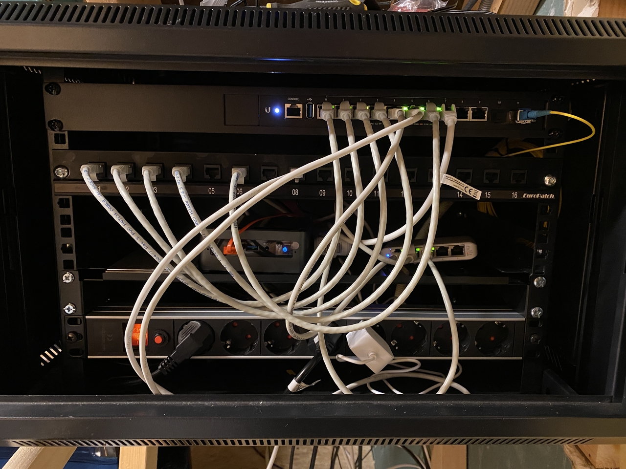

Har ikke det beste visuelle skapet. Etter min mening alt for liten plass, men det duger. Her ser du i alle fall hvordan det er gjort med rør i skapet her:

 Det er jo mulig å merke hvor rørene går :)
Olstig skrev (26 minutter siden):
Det er vell samme skap som meg :) fornøyd med det
Ser bra ut! Har du stikkontakt inni skapet, for å koble til forgrener?

har en kontakt i bakkant som strømlista er koblet til. Kunne godt hatt et litt større skap for plassens skyld men er stort nok.
regner med du får plass. Jeg byttet ut hjemmesentral fra altibox med edgerouter-12p som du ser på toppen

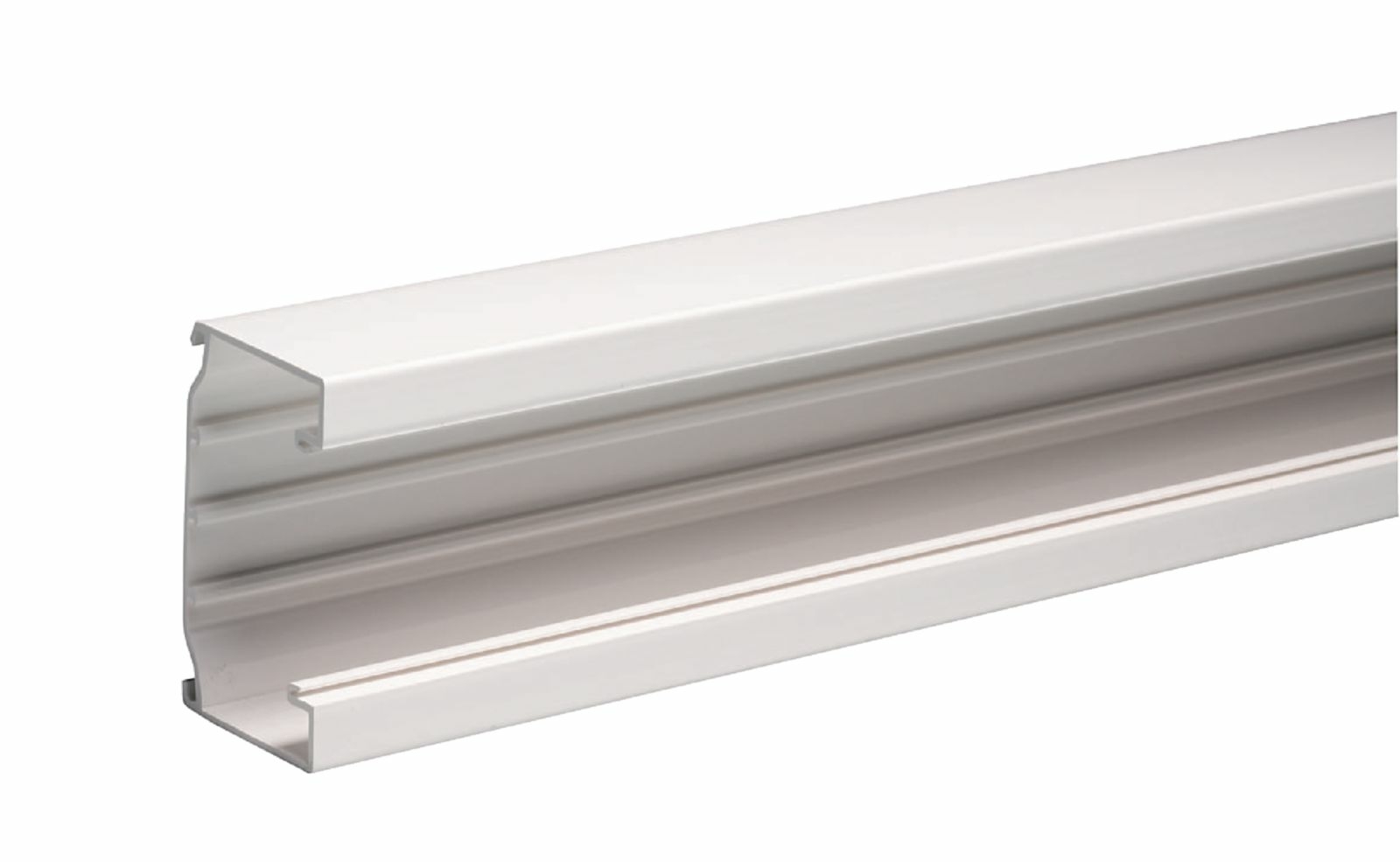

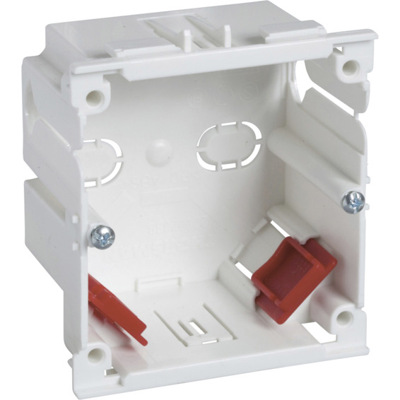

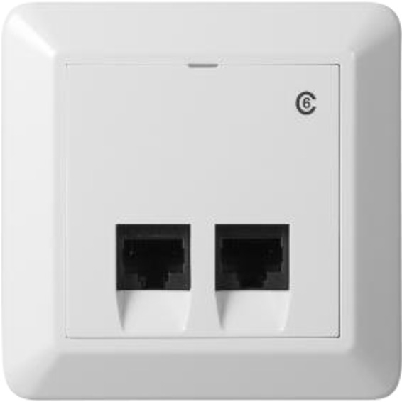

Elektriker foreslo å terminere alle CAT6 via en kabelkanal og en veggboks til doble nettverkskontakter ala denne https://www.elektroimportoren.no/rs16-mod-i-2x8-kat-6-utp-ph-elko/6942073/Product.html?Path=1150702&Event=hotnow på teknisk rom. Altså at jeg får samme utseende som i stua, for så å koble disse inn i PoE switchen. Tenker kanskje gå for denne https://www.komplett.no/product/820899/datautstyr/nettverk/switch/linksys-lgs116p-eu-poe-switch .
Spørsmålet er om dette blir en OK løsning, og hva jeg eventuelt mister kontra et patchepanel? Virket på elektrikeren som dette var en vanlig måte å gjøre det på for de.

Hva blir fordelen kontra datakontakt på vegg? Slik jeg forstod det tenkte han å legge opp ei skinne som på bilde som han skulle montere bokser med datauttakene. Ja, skinne ser litt "industrielt" ut, men dette er under sikringsskapet på bod/teknisk rom, så utseende er ikke helt kritisk.
