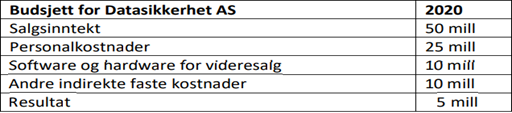

Trenger litt hjelp i økonomi
20 % av personalkostnadene er indirekte. Andre sosiale kostnader er inkludert i personalkostnader.
1) Utarbeid to tilleggssatser for bedriften; tilleggssats for indirekte kostnader og tilleggssats for fortjeneste.
2) Beregn pris på en enkel jobb som krever kr. 100.000 til konsulent (personalkostnad direkte lønn) og kr. 40.000 til software og IT-løsninger.

Jeg er utdannet økonom, men det er en stund siden jeg har hatt bedriftsøkonomi på begynner nivå,
Problemet med å løse denne oppgaven er at jeg føler at jeg må ta masse antagelser som hvis du ser i fasit/tidligere eksamensoppgaver at foreleser har løst på en bestemt måte.
Den enkleste måten å regne på er at alt utenom software og hardware for videresalg skal dekkes gjennom påslag på de direkte lønnskostnadene, mens det er 0 kr i forjenste på videresalg av software og hardware

Hei, men er dette riktig:  Tilleggssats for indirekte kostnad er: 5/25 = 0,2 = 20% og tilleggssats for fortjeneste er 5/50 = 0,1 = 10%?
Det er eneste jeg har kommet frem til, men som sagt så er ikke dette min sterke side når jeg studerer IT 😕

Hei, muligens litt sent svar,
Jeg mener at utifra hvordan oppgaven er gitt er det riktige å ta utgangspunkt i att alle kostnader må dekkes utifra direkte lønn, untatt direkte Hardware/software som jeg går utifra at viderefakturers til kostpris.
direkte lønn er 80% av personalkostnaden = 20 M
Det skal dekke  5 M i inndirekte lønn og 10 M i andre faste kosttnader, samt 5 M i forventet overskud/resultat.
Direkte Hardware/software holdes utenom pga av forutsettning om at dette viderefakturers direkte.
Da er det relativt enkel mattematikk at for å holde budsjett så må man ha 100% påslag av direkte lønn for å nå det estimerte resultatet.
Altså for å si det enkelt, hvis du har ett prosjekt som krever 20 M i direkte lønnskostnader så må du få inn 40 M på den jobben for å nå det estimerte resultatet.
Tilleggssatsen for indirekte kostnader er
(indirekte kostnader)/(direkte kostnader)
Tilleggssatsen for fortjeneste er
fortjeneste/(totale kostnader)
Jeg ville løst det slik:
1) Tilleggssats for indirekte kostnader  = 10/35
Tilleggssats for fortjeneste = 5/45
2)  (100x1,2 + 40)x(1+10/35)x(1+5/45)x1000

Tusen takk for hjelpen :)
