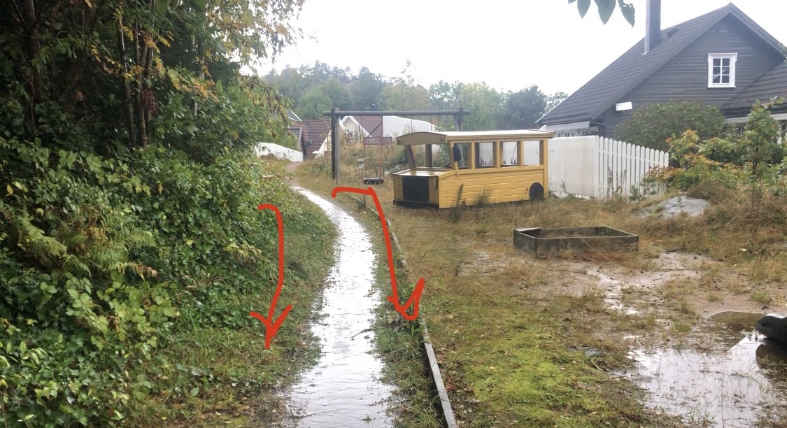

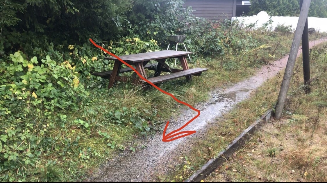

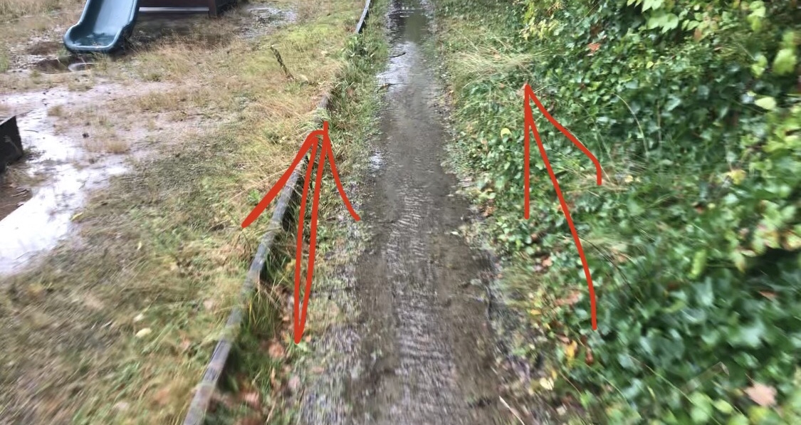

Legger til noen bilder hvor vannet kommer fra. Har en sak med kommunen om dette uten at de er noe villig til å hjelpe her.
Problemet er at det mye vann som renner ned fra gata hadde kommunen vært villig til å stoppe der det starter så hadde det hjulpet.
Det går også kommunale rør via mitt tomt, grøftene de ligger i kan også samle på vann.

Ser ut som vannet er på overfalten, og da er det bare å legge inn vannrenne der steinene starter
Det vi ser på overflaten renner videre på veien til høyre, men en god del av det trekker seg gjennom grunn
