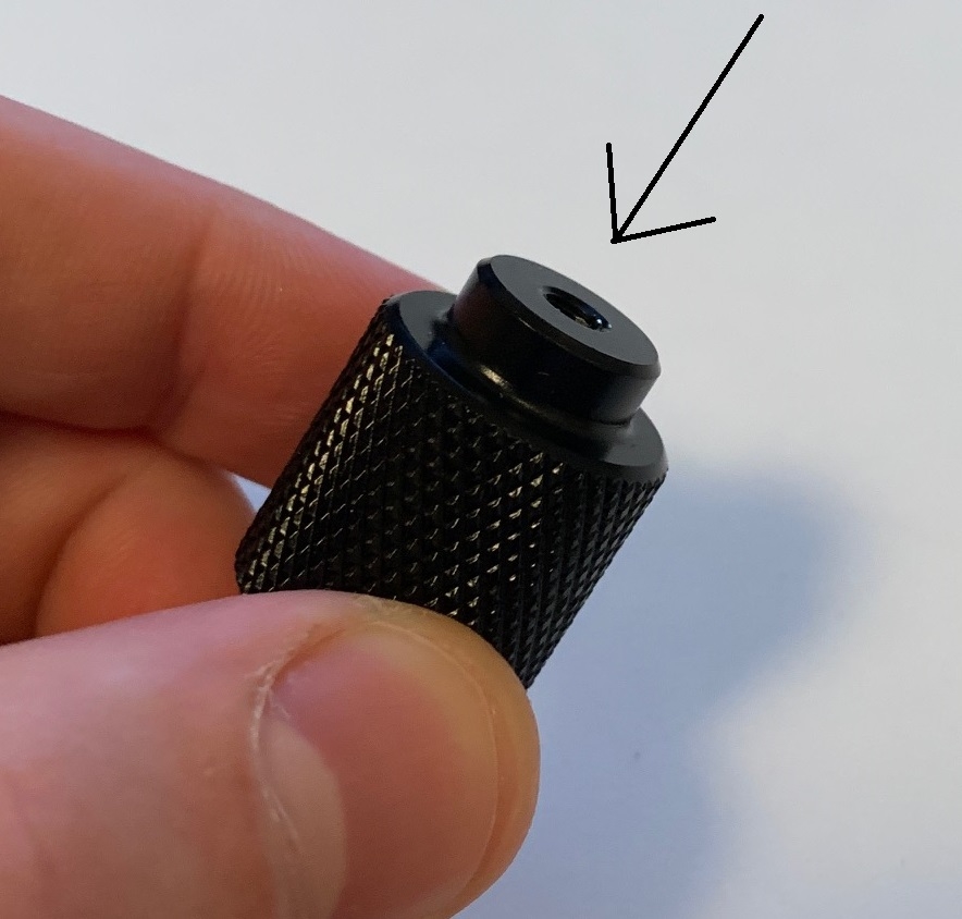

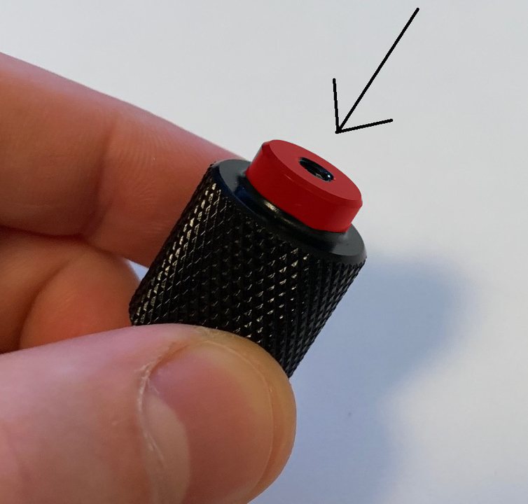

mfb Skrevet 21. august 2020 Skrevet 21. august 2020 Hei. Har en metallknott med m4 gjenger som jeg gjerne skulle ha gjenget om til m8. Er det noen som vet hvordan man gjør det? Er det noe man kan gjøre selv, og isåfall hva behøver man for å gjøre dette?
SirAmp Skrevet 21. august 2020 Skrevet 21. august 2020 Godt forklart her: https://www.dinside.no/bolig/dette-smarte-boret-gjor-to-ting-pa-en-gang/70301063
ilpostino Skrevet 21. august 2020 Skrevet 21. august 2020 Skaff deg en gjengetapp eller et gjengeverktøysett så går det som en lek. 1
Player Two Skrevet 21. august 2020 Skrevet 21. august 2020 Ja, bruk gjengetapp. Det boret med gjenger på vil sannsynligvis bare fungere på tynt gods.
Mus Musculus Skrevet 21. august 2020 Skrevet 21. august 2020 Antakeligvis dumt å bruke boret med gjenger når man ikke skal gjennombore. I tillegg er det lettere å lage bene gjenger for hånd.
Mus Musculus Skrevet 21. august 2020 Skrevet 21. august 2020 Vet ikke om du har tenkt på dette selv. Men vær obs på at metallet rundt gjengene fortere vil få tretthetsskader hvis den innvendige diameteren plutselig bores opp og dobles. Spesielt helt ytterst.
