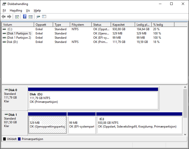

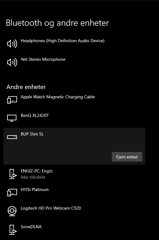

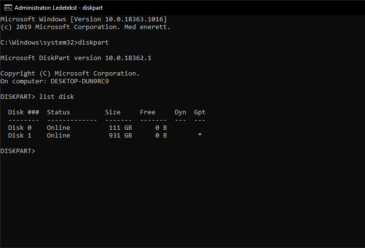

datguyy Skrevet 18. august 2020 Skrevet 18. august 2020 (endret) Jeg kjøpte relativt nylig en ekstern harddisk før Norges tur i sommer, da jeg filmer mye med GoPro og drone som blir relativt svære filer. I Juni for å være helt eksakt. Den har funket helt nydelig helt til her om dagen, jeg skulle installere ett spill fra Blizzard sin client på den eksterne harddisken, da fikk jeg en feil melding om at en av filene jeg lastet ned var feil/dårlig, så da tenkte jeg at jeg prøver å slette spillet (de filene som rakk å bli installert) og installerer det ned på nytt igjen. Da virker plutselig ikke harddisken lenger, prøvd å bytte kabler, koble den til en laptop osv. Det som er merkelig er at den USB lyden som kommer når man kobler til en USB kabel kommer, men den kommer ikke opp noe sted på min datamaskin. Har også gått inn på disk manager og ser at den er koblet til der også, men hver gang jeg prøver å klikke på properties og eventuelle ting der inne, henger hele oppgaven seg. Samme hvis jeg går på instillinger og bluetooth/andre enheter, så ser jeg at den er koblet til der, men samme som tidligere, skjer ingenting hvis jeg prøver å eventuelt fjerne enheten fra pc'en.. Er det noen av dere som har vært borti dette før? Prøvd å google en del, men finner lite angående dette. Her synes den ikke. Endret 18. august 2020 av ENGIZEN
sedsberg Skrevet 18. august 2020 Skrevet 18. august 2020 Veldig typisk for disker hvor selve disken er gåen eller holder på å ryke. Eksterne harddisker er ekstremt lette å ødelegge så man bør aldri noensinne lagre viktige ting der uten backup. Du kan prøve å sjekke den med f.eks. CrystalDiskInfo. 1

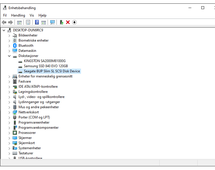

datguyy Skrevet 18. august 2020 Forfatter Skrevet 18. august 2020 sedsberg skrev (16 minutter siden): Veldig typisk for disker hvor selve disken er gåen eller holder på å ryke. Eksterne harddisker er ekstremt lette å ødelegge så man bør aldri noensinne lagre viktige ting der uten backup. Du kan prøve å sjekke den med f.eks. CrystalDiskInfo. Prøvde å sjekke CrystalDiskInfo, men der dukker den heller ikke opp. Bare synes det er rart jeg ser den tilkoblet i innstillinger og enhetsbehandling? Jeg kan svært lite om harddisker, så her er jeg blank. Er det noe som ville vært ett bedre alternativ enn ekstern? Regner med at dette blir en garanti sak da jeg valgte å ta det med trygghets avtale, klart det ikke hjelper filene som var lagret på den, men.. Er det noe så enkelt som å betale noen for å "reparere" den, eller må de føre over filene osv osv? Leste at dette kunne koste alt mellom 1000 og 10 000kr og 10 000kr, da tror jeg klarer meg uten de minnene på video gitt?

Syar-2003 Skrevet 18. august 2020 Skrevet 18. august 2020 (endret) Alle symptomene tyder på at det er USB <-> SATA bridge kontroller i harddisk kabinettet som er feil/defekt (PCens kontroller får ikke kontakt med diskens usb/sata bridge kontroller). Disken og majoriteten av dataene på den er nok intakt. Endret 18. august 2020 av syar2003

sedsberg Skrevet 18. august 2020 Skrevet 18. august 2020 Det er samme symptomer på defekt disk. OS får kontakt med kontroller men henger seg opp da den ikke får respons fra disk. Jeg ville ikke begynt å åpne hvis du skal sende til IBAS. Jeg vil også tro at IBAS er såpass annerkjent verksted at hvis de sier det er garantigrunnlag så godtar butikker/leverandører det.
