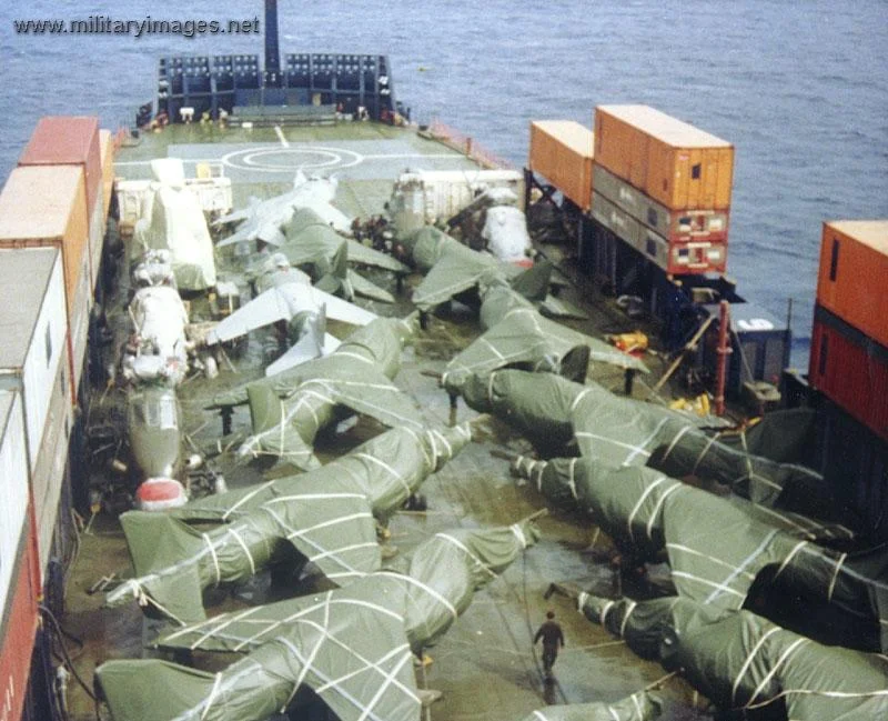

likferd Skrevet 19. august 2020 Skrevet 19. august 2020 (endret) Kan legge til at når man har brukt VTOL før med Harrier, er det som regel fordi man ikke har en rullebane tilgjengelig, og at man da har lettet med så og si tom tank for transport over korte distanser, eller man fyller drivstoff i luften underveis til dit man skal. Et eksempel er når Storbritannia var involvert i Falklandskrigen og trengte flere fly, så fraktet de Harrier fly på dekket til et containerskip, for så lette fra helipaden på containerskipet og lande på hangarskipene, der de ble brukt som normalt. VTOL er da altså ikke noe man brukte i strid, men som en logistikkmessig fordel, fordi man som sagt ikke får med seg noe særlig av våpen. Containerskipet ble forøvrig senere skutt i brann og sunket av Argentina. Endret 19. august 2020 av likferd
