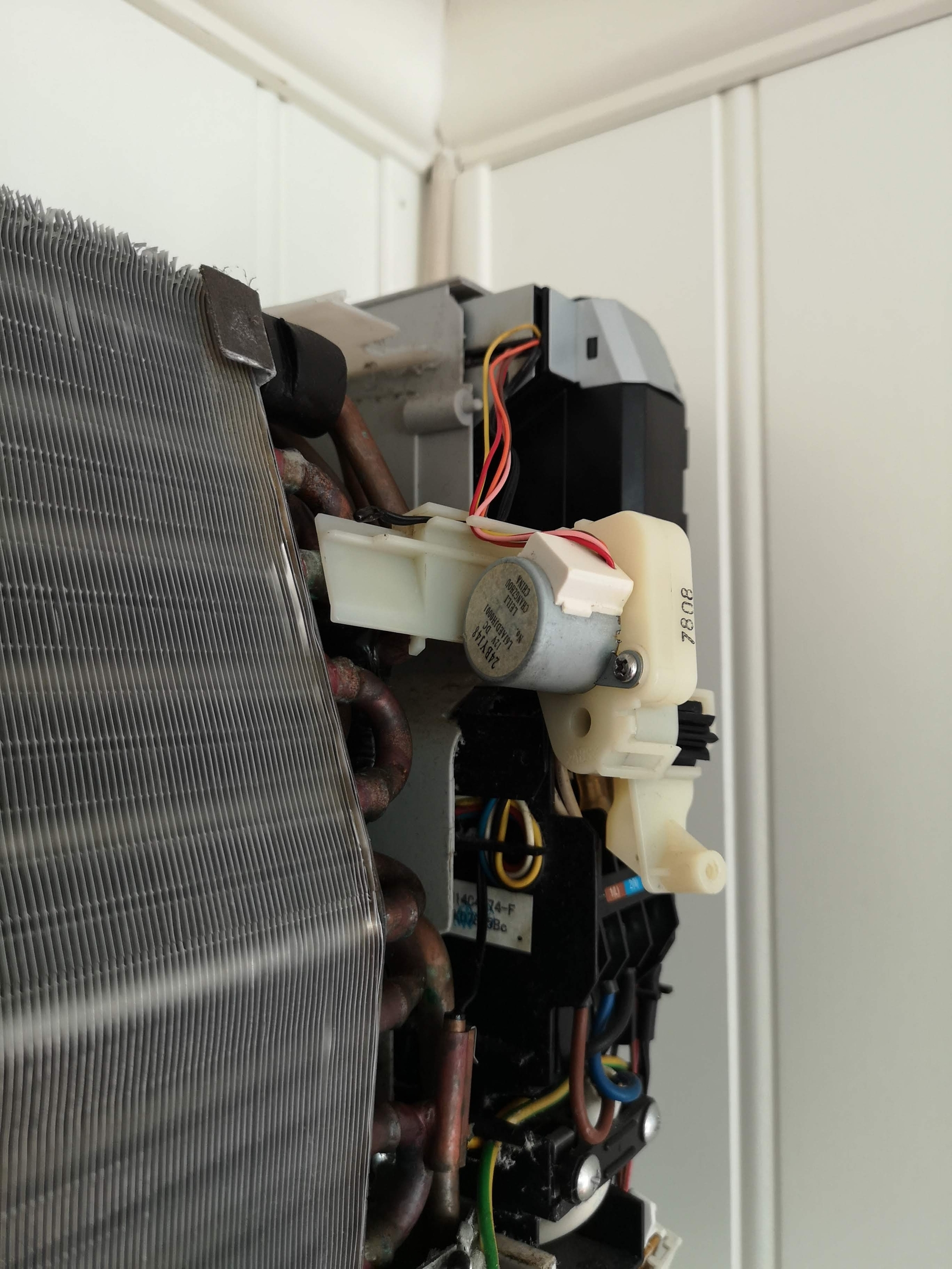

I huset mitt er det installert en Panasonic varmepumpe TE9DKE.

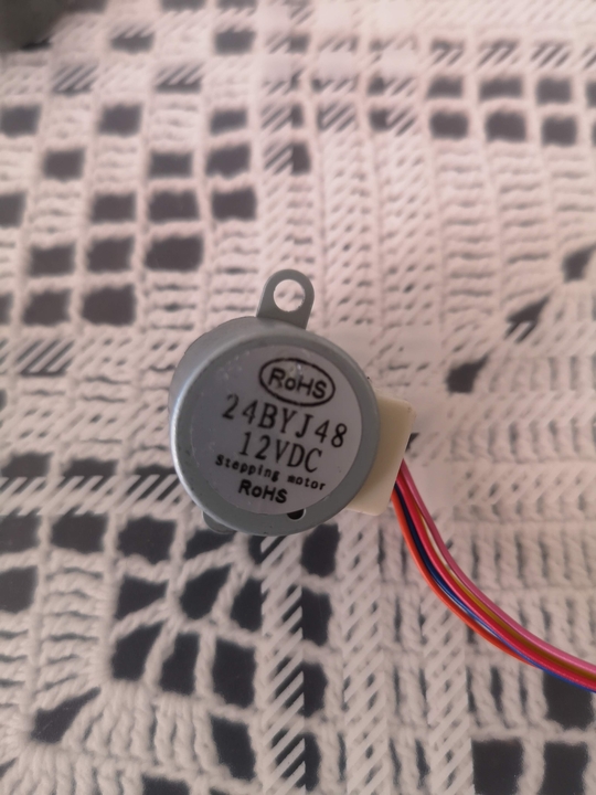

Den øvre lufttilførselsklaffen styres av en liten stepper motor. Denne motoren har betegnelse 24BYJ48, og jeg tror dette er en svært generisk del brukt nær sagt overalt, og i hvertfall på varmepumper.
Luftklaffen har stoppet i en posisjon. Jeg har demontert motoren, tatt ut alle tannhjula og smørt, men motoren bare durer, uten å dreie den lille akslingen. Jeg kjøpte ny motor fra ebay, men pluggen er bittelitt bredere. Har vurdert å skjøte inn den gamle pluggen, men er redd for å ødelegge noe mer.

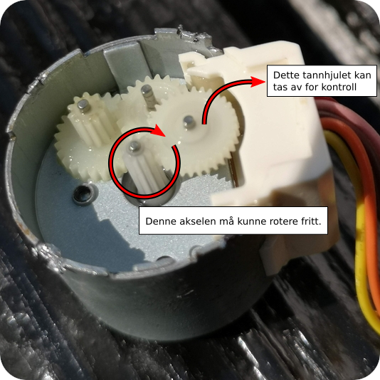

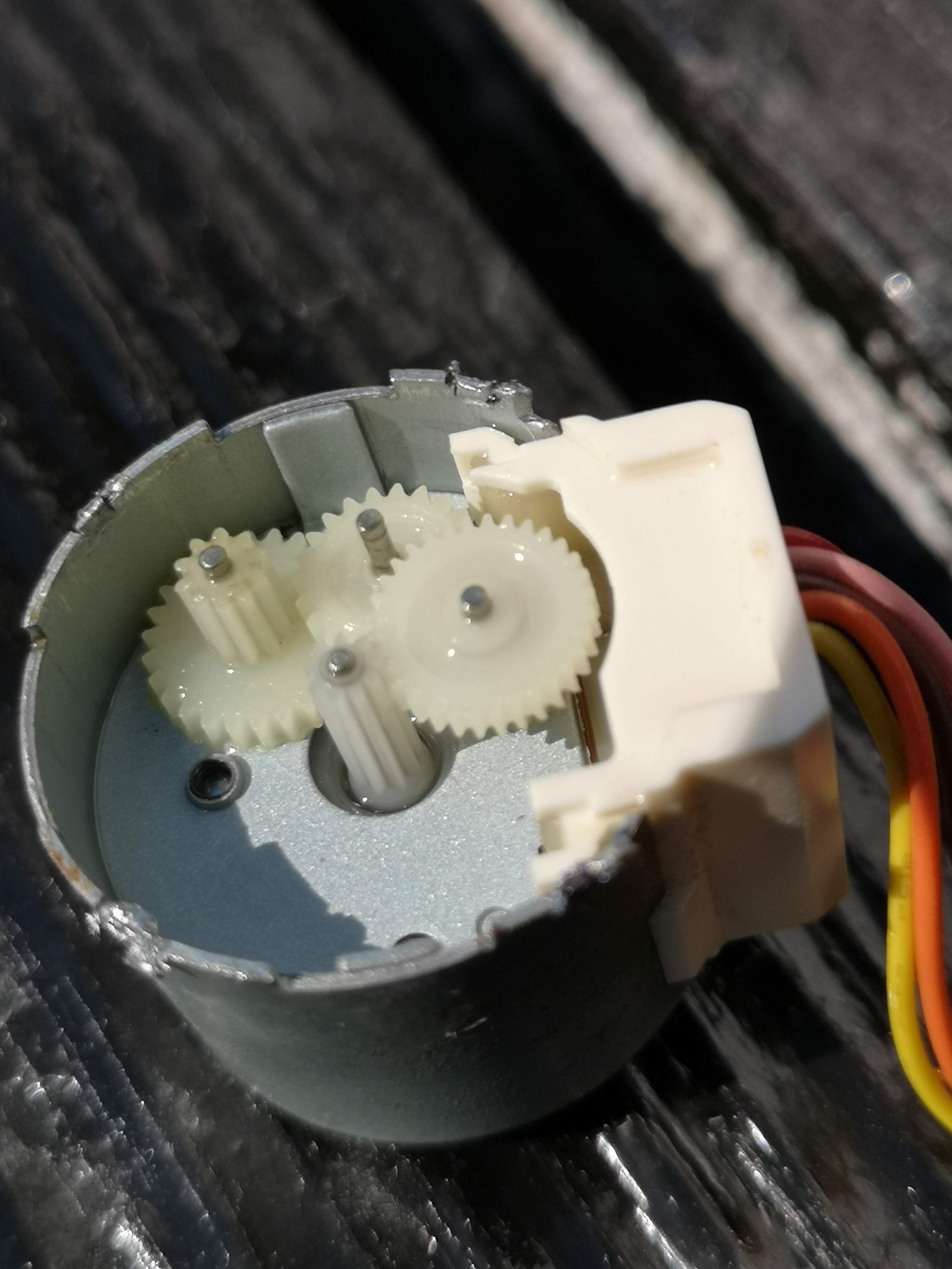

Demontert alt slik som i bildet ditt. Tatt ut alle tannhjul, tatt ut brettet over viklingene, og også senterakselen. Uten alle tannhjulene så roterer senterakselen fritt. Ingen tenner knekt på tannhjul heller.
Setter stor pris på at dere tar dere tid til å svare.
Du mener aksel på selve motoren? I såfall er nok problemet relatert til giret, ikke selve motoren. Kan alle tannhjul rotere fritt?
