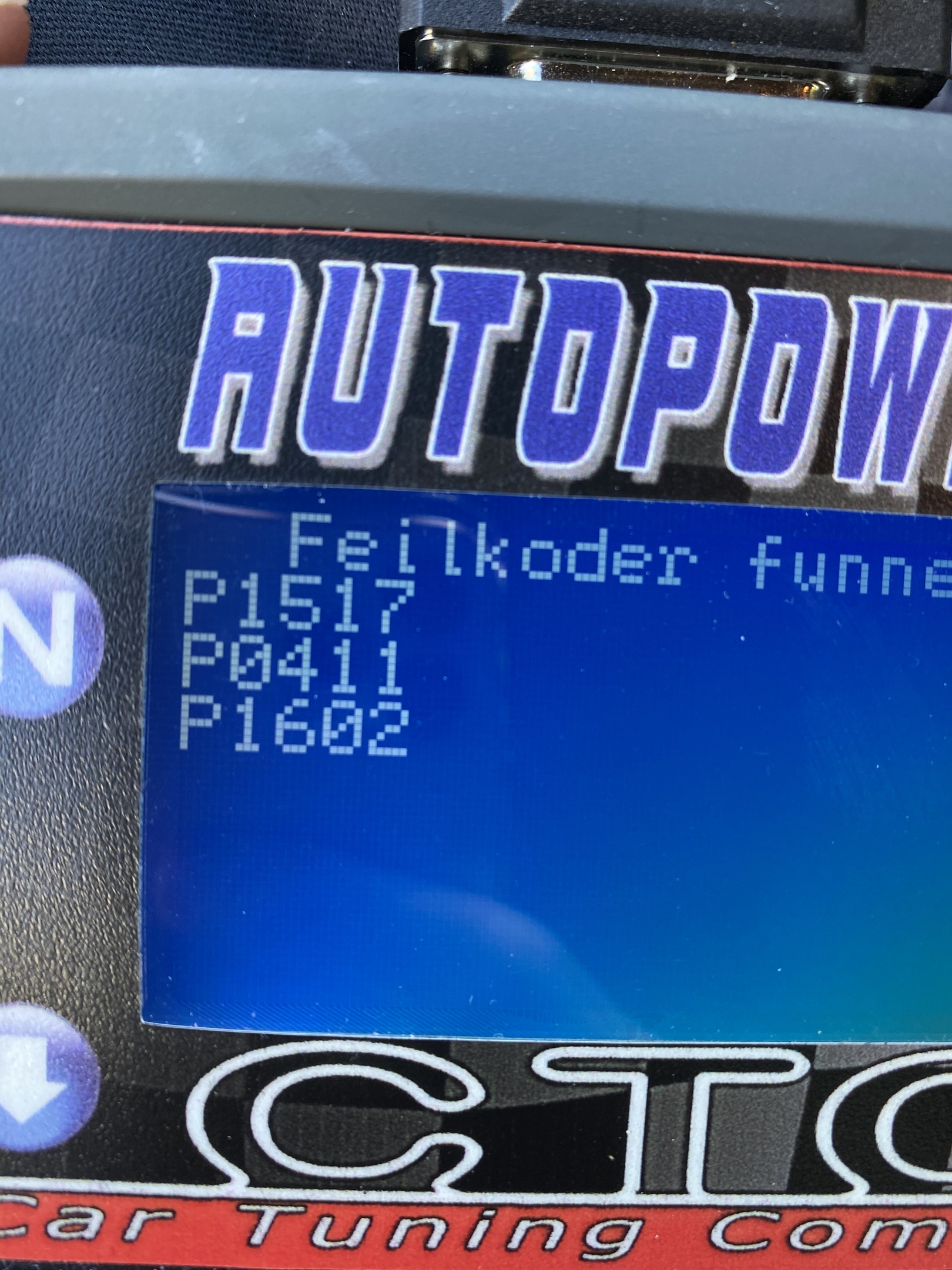

ecm feilkoden kom grunnet jeg endra ecu filen.
Er dette feilkoder som kommer tilbake etter du sletter DTS eller har du bare lest de av?

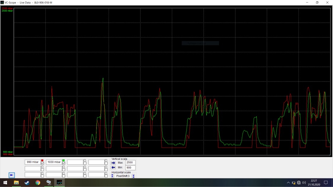

Kan du logge med den kodeleseren? Skulle logget trykk, requested vs actual boost. Hvis det er avvik her så har du en lekkasje.
Marzo skrev (6 timer siden):
Kan ikke logge med den nei. Har en laptop tilgjengelig med Vagcom, den logger vel slikt?
Det kan den ja.
Marzo skrev (5 timer siden):
Ser ikke ut som noen umiddelbar lekkasje nei.
Da blir det mer komplisert.

Coilene rapporterer ikke feiltenning.
Det er avvik mellom tenningstidspunkt og forventet veivhastighet skal skal gi P030x-koder.

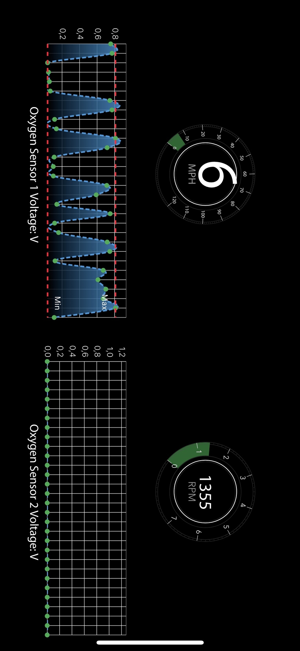

En ting jeg kan nevne er at bilen oppfører seg normal når den er kald... kan det kanskje være lambda?
Her er vedlegg av live gauge måling ifra o2 sensorer
Ja er akkurat det, coilene tilhører en annen motorstyring, trimmesoftware m.m. Mulig det er noen pinner til overs på de coilene for alt jeg vet.
Selv har jeg en bøtte med brukte test/nødrep coiler til VAG. Hos forhandlere har man også haller fulle av bruktbiler man kan låne deler av. Det hadde tatt 10 minutter å sjekke de coilene..
Å bytte deler på mistanke som man ser i den tråden her er galskap. Selv hadde jeg strekt meg til å bytte tennplugger og alt annet skal bekreftes eller diskuteres med kollega før delebytt.
Den bakre sonden ser jo rimelig død ut. Var dette med driftsvarm motor? Kjører du rundt med motorlampe hele tiden? Hvorfor er det ingen feilkoder på den der.
Men det er jo et trimmeprosjekt så den katalysatoren er sikkert fjernet eller brent opp. Spiller sikkert ingen rolle. Trimmesoftware vil vel også kjøre over signalet fra sensor 2, muligens.

Var varm motor Ja. Motoren er alltid på 90C når bilen er i bruk. Etter langkjøring (300km+ uten stopp) så vil tempen gå opp litt (når bilen står i ro) men går fort ned da viftene slår inn.
katalysatoren er der forsatt, men om det er noe innmat i den vet jeg ikke.
motorlampe lyser ikke, og det kommer ikke noen feilkode ifra sonde.

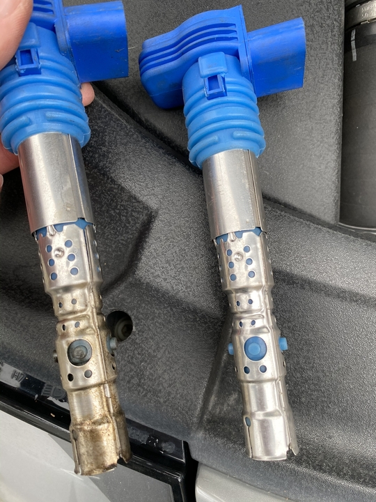

Skal søke etter feilkoder imorgen og bytte coils, dem har kommet.
Bilen er fikset! Det var en coil. Den var nok litt på siste vers. Coil på sylinder 1
Nå starter den på millisekund når man drar rundt nøkkelen 👌🏻 Pluss den endelig går som den skal, slik at jeg kan tune den igjen 😡😡
