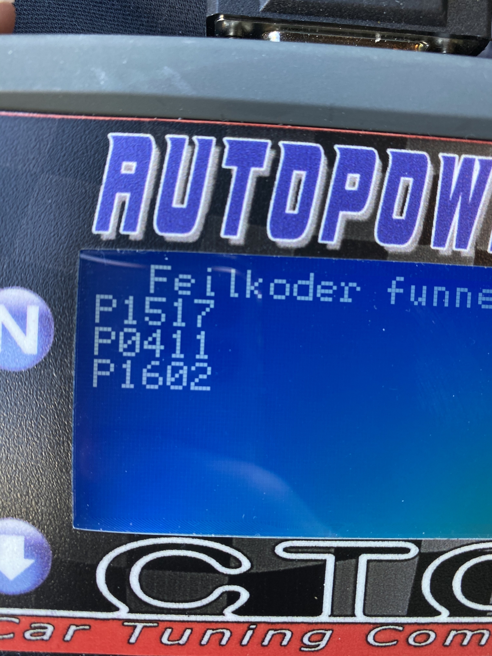

De fant kun lmm feilkode. Jeg selv fant noen mer, kan linke bildet.

Hvis motoren starter å går så er de kodene du viser urelevante på førsteinntrykk.
P0411 er jo faktisk et gammeldags puls air system. Om det er denne koden eller trimmesoftware som får det til å lukte bensin kan sikkert diskuteres, jeg tror de har en sammenheng og hele dritten er sikkert koblet ut. Det skal uansett lukte bensin av trimma bensinbiler.

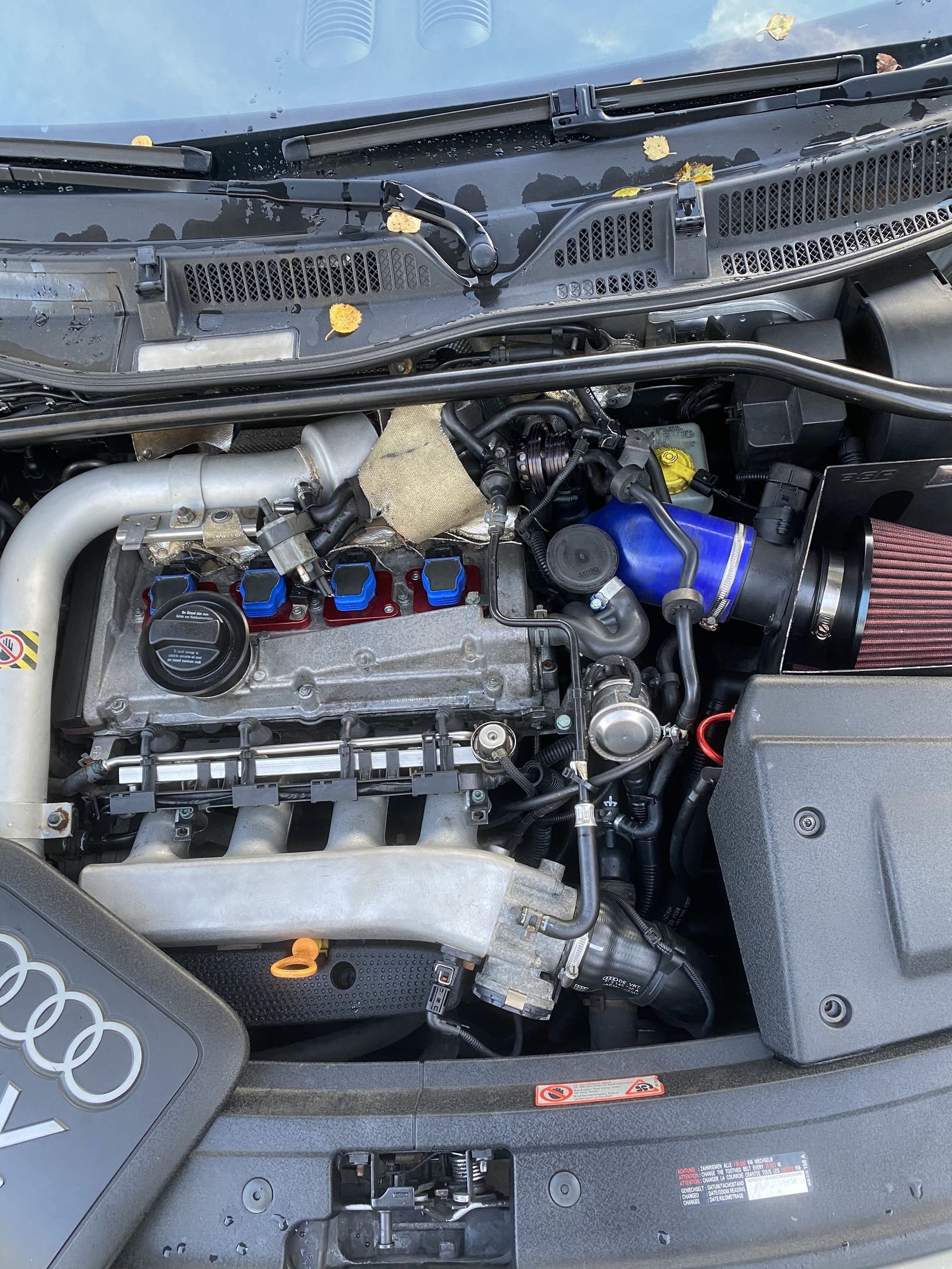

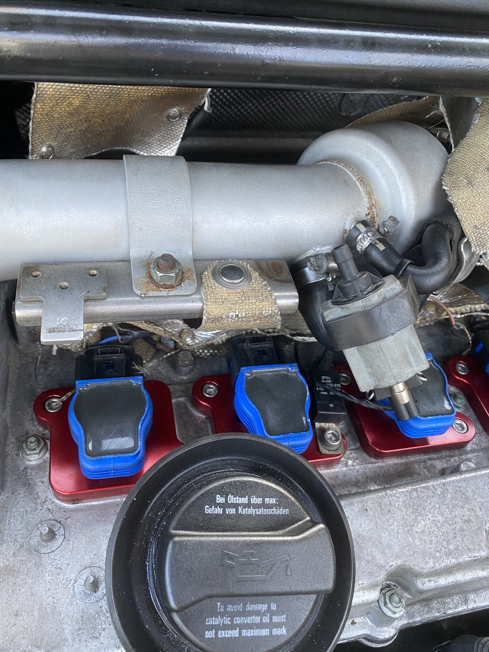

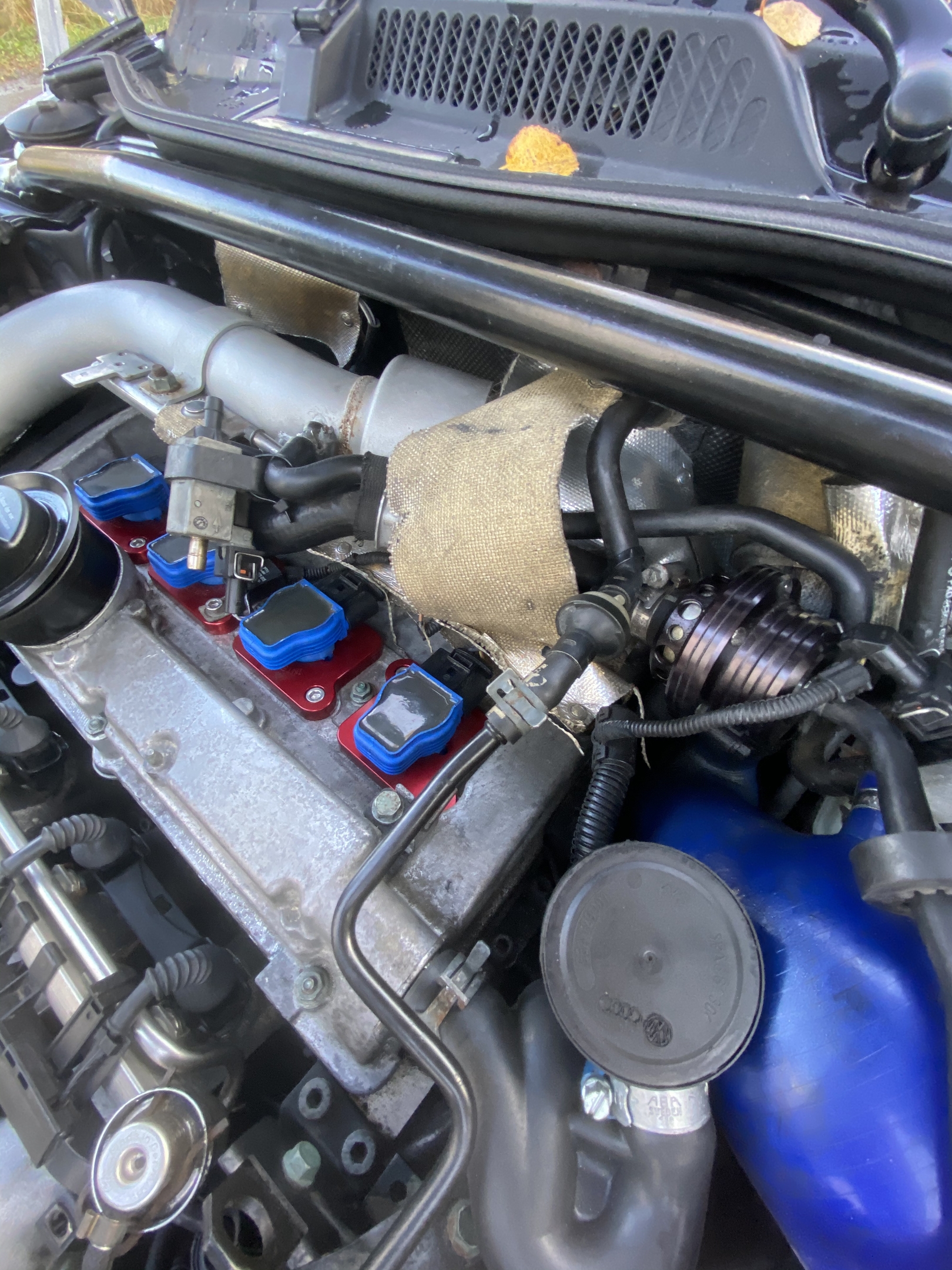

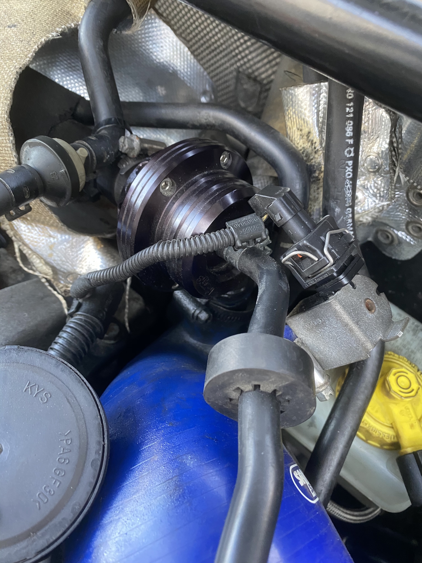

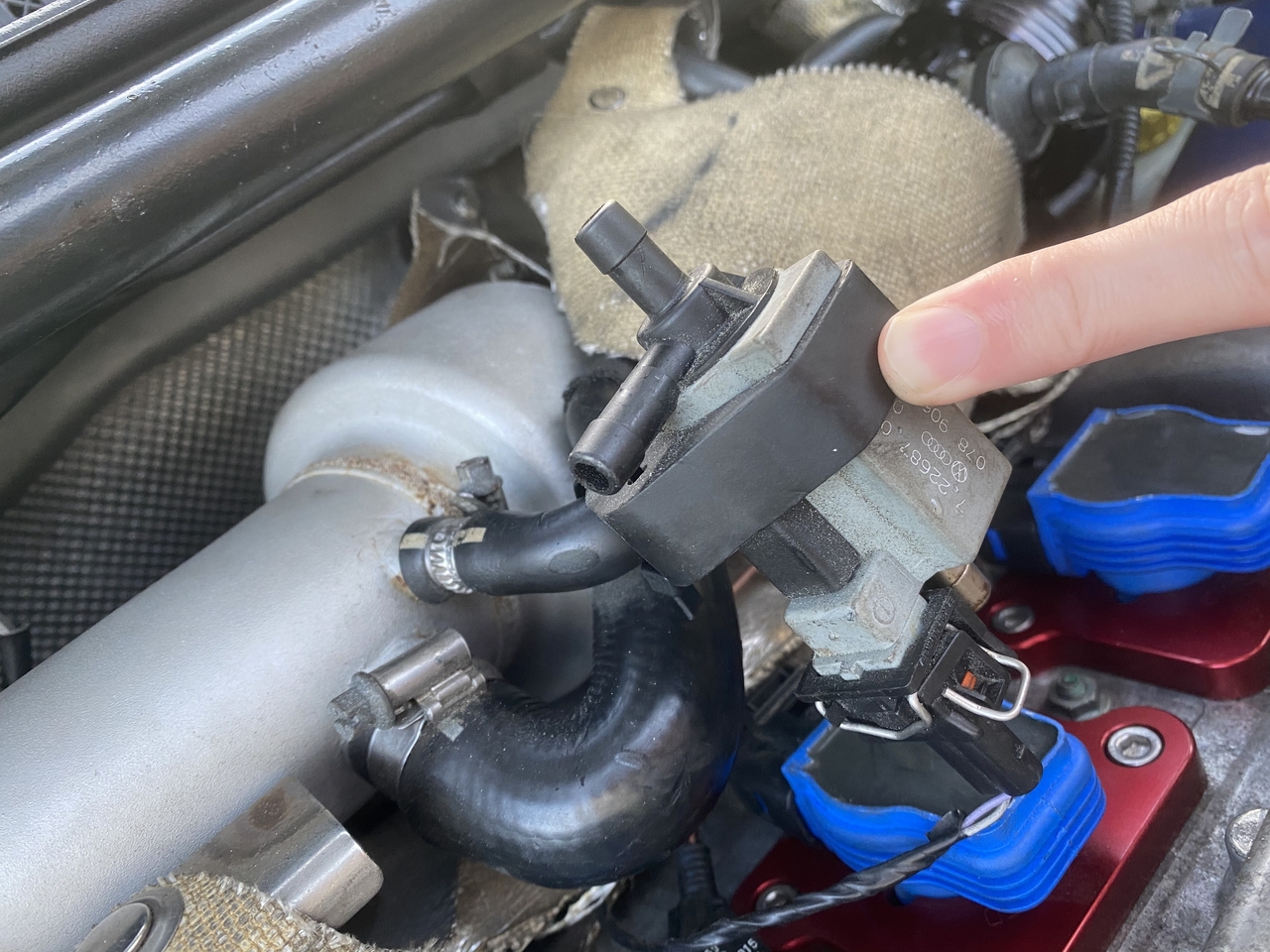

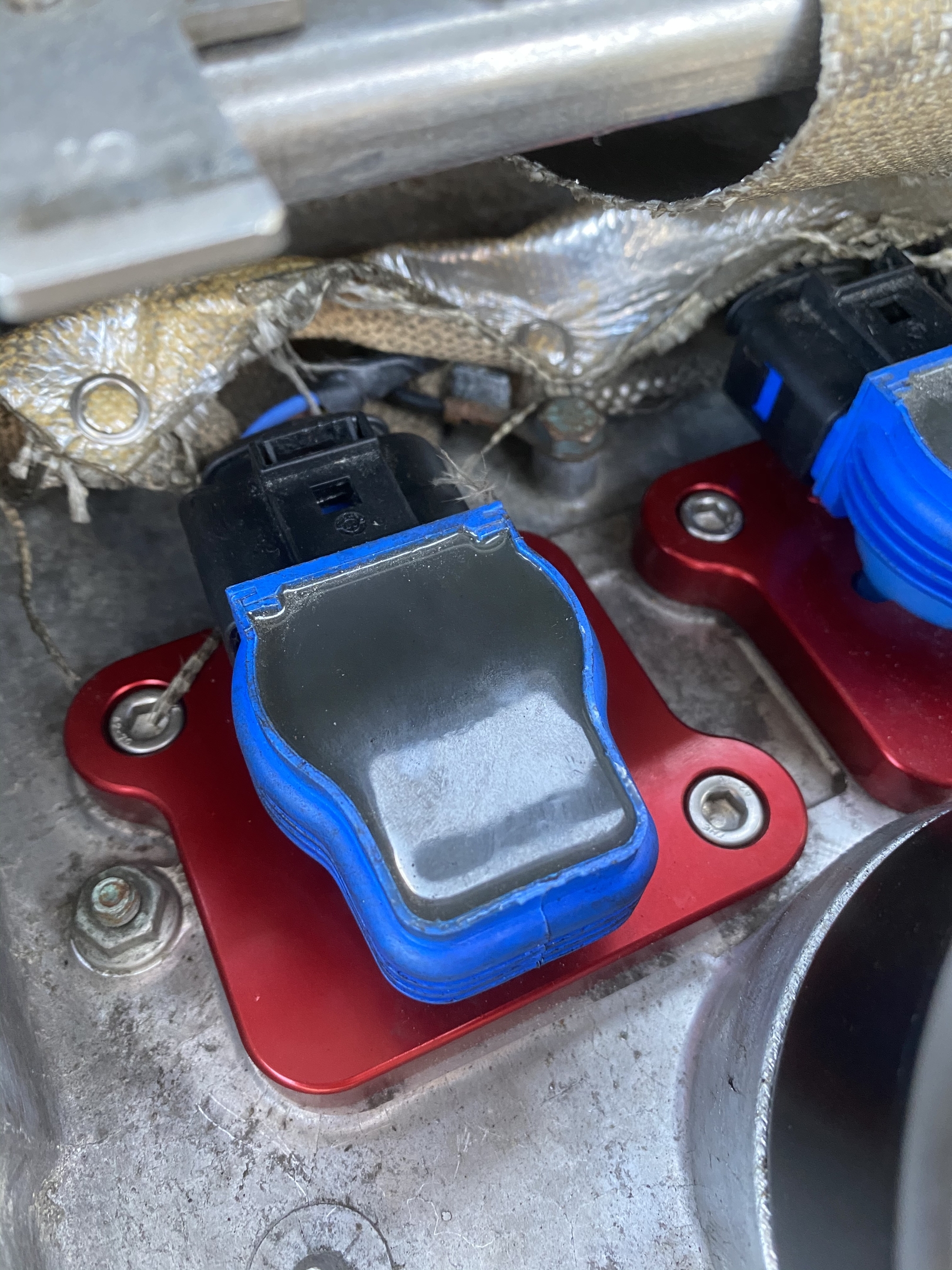

Hei, slenger noen bilder ut her. Vet hvor n75 ligger men ikke 249, men vil tro 249 er den som har 2 ledige koblinger på seg.
n75 ser ut til å være kobla t innsuget ifra før av.
har ikke fått feilkode av missfire.

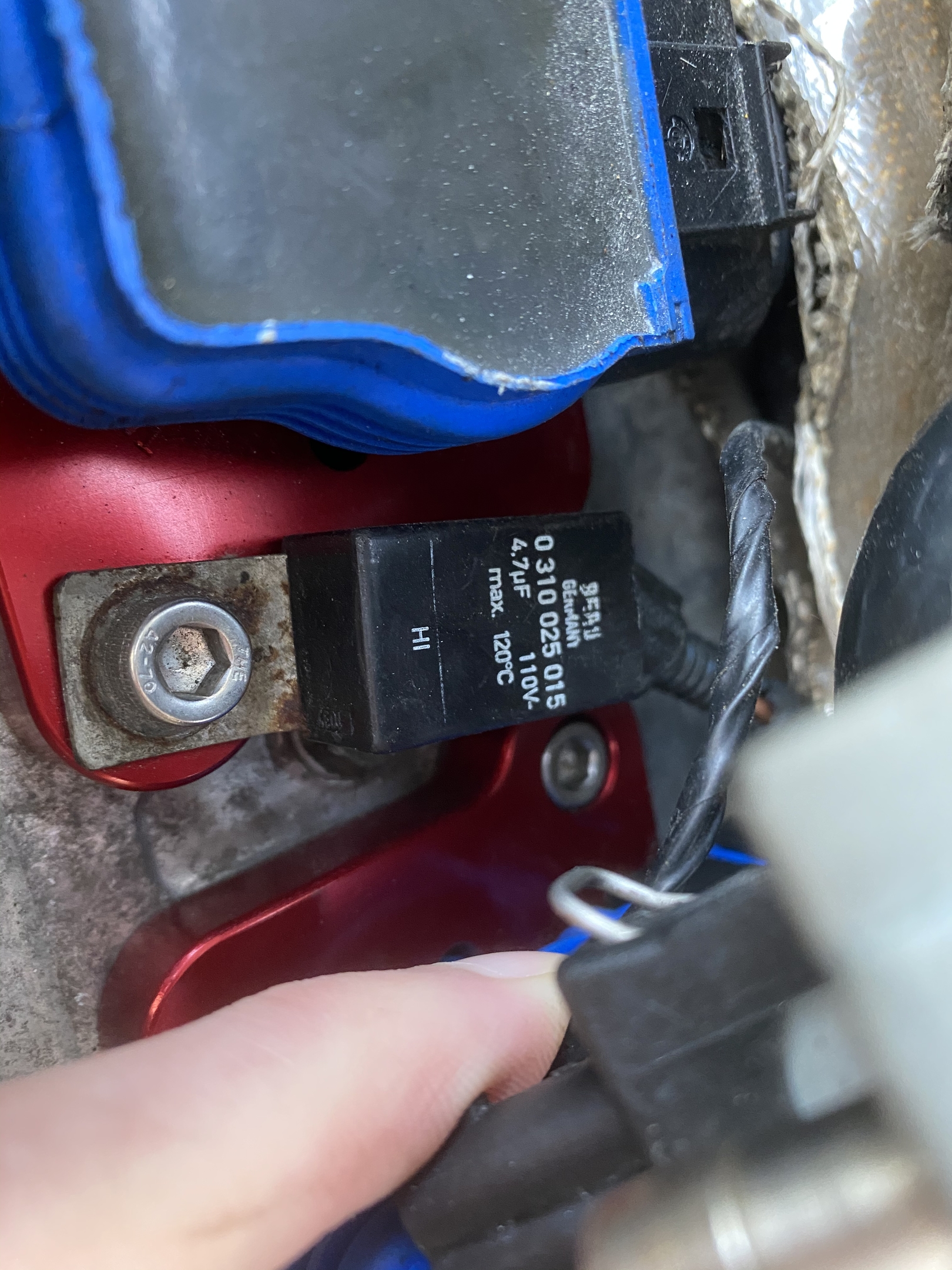

vil tro at det er solide Coiler da jeg har sett r8 plasma coilene som er blåe, But idk
på spacerene til coilene står det Integrated.
Det stemmer at det er N249 som er kobla bort på toppen av motoren. Selve ventilen er fortsatt koblet til for å ikke få opp motorlampe.
Coilene dine er sannsynligvis disse: https://www.alpha-competition.com/coilpack-and-wiring/84-audi-r8-alpha-competition-red-blue-coilpacks-for-20-tfsi-tsi.html
Ingen personlig erfaring men virker å være coiler av god kvalitet. Så lenge de ikke er veldig gamle burde de holde en stund.
Men ser du ikke har svart noe på feilkoder, så vil bare forsikre meg om at du har lest av her og det ikke er noen koder som dukker opp?
Vanligvis er det da snakk om en mekanisk feil, gjerne en vakum slange eller trykkslange som lekker spesielt når motoren bygger ladetrykk.
Du kan feks prøve med en ny silikonslange fra innsug til resirk ventil bare for å se om det forandrer på noe.
Hei,linker ved bildet som var på tråden.
ecm feilkoden kom grunnet jeg endra ecu filen.
