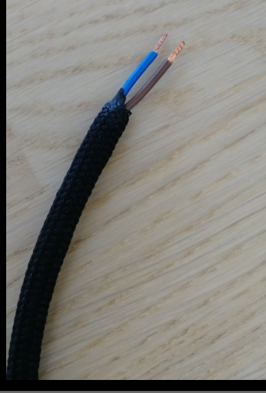

Tanken var at den kunne henge fra en metallkrok i taket, og at ledningen plugges inn i et støpsel som deretter kobles inn i stikkontakt på toppen av veggen. Ledningen ser slik ut:
Litt usikker om det lar seg gjøre - stikkontakt er jordet. Tips er hjertelig velkomne! ?

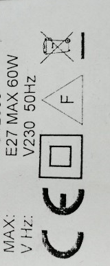

Så lenge lampen har dette symbolet kan du koble den i et jordet støpsel. Og jeg går utifra at den har det.image.png.1840e7c24044ac1eb678a3a873f52431.png
KriZZ skrev (3 timer siden):
Jepp, det har den:
Da kan ledningen rett fra lampen kobles rett i stikkontakten med jordet støpsel? I så fall ville det vært den enkleste løsningen, fremfor å koble den sammen med en lampettledning med eurostøpsel.
magneman skrev (30 minutter siden):
Jepp, det har den:
Korrekt, da kan du bruke et jordet støpsel :)

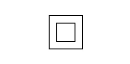

Ok takk for tilbakemelding. For sikkerhets skyld fant jeg fram dette om dobbeltisolering (som er det merket med to firkanter): https://www.elsikkerhetsportalen.no/jording/dobbeltisolering/
Der står det:
Alt elektrisk utstyr som er dobbeltisolert skal være merket med to firkanter. Lamper og elektrisk utstyr som er merket på denne måten skal aldri tilkobles jording.
Hvordan henger dette sammen? :hmm:
Det henger sammen med at det ikke er noe sted å koble jordledningen til på slikt utstyr ?

Du skal bruke et vanlig støpsel med jord men glemme at jordingen i støpselet er der.

Han kan bruke et jordet støpsel, men se bort ifra at det jordingen, det skal ikke brukes når lampen er merket med symbolet nevnt over.

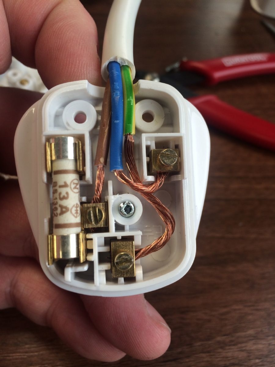

Det er bare å koble de to ledningene i et støpsel. Bare pass på at ledningen blir godt festet under skruen, isolasjonen kan gå helt inn til skruen eller litt i fra, men ikke under skruen. Merk også at selve ledningen er skrudd fast.
Pass på at ledningsendene tvinnes og ligger under/inni der de skal festes før du skrur til. Løse kobbertråder kan lage kortslutning! Foto: Brynjulf Blix
